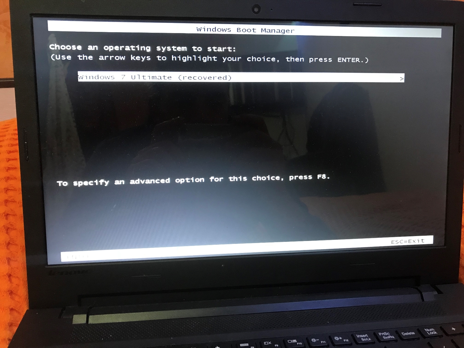

Здравейте,имам проблем с един лаптоп Lenovo Ideapad 100.Не иска да зареди прозореца.Ето това изкарва.
Не иска да се инсталира и нов прозорец.като пробвам със 7-ца и забива и показва "изчакайте инсталационната програма" или нещо такова.Къде да търся проблема?

Здрасти. Направи си буутващо цд или флашка с Hirens boot cd и тествай рам и хдд. Почти съм сигурен, че хдд има лоши сектори

Утре ще го пробвам.А по същия начин като прозореца ли се "качва" на флашката Hirens boot?

Да, обаче намери някоя по-стара версия, че новите не щат да бутнат. На Хиренса имам предвид

И аз съм за лоши сектори по харда. На диска с hiren's boot cd има една програмка, victoria, тествай с нея харда.
Ето как да качиш на стартираща флашка hiren's - https://www.hiren.info/pages/bootcd-on-usb-disk

Има вариант да свалиш харда и да го качиш на някое ПЦ или външна кутия. После сваляш ХДД регенератор, на мен ми свърши отлична работа изолира ми секторите и засега е ОК... но като цяло ако има лоши сектори - се готви за нов, ако не сега - то след време.
