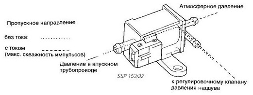

=TDI= написа:А коя от двете схеми на свързване на маркучите е правилната??
Моя е свързан като тази която е на руски.
Схемите се различават по включването на маркуча от въздушният филтър.
При мен горния и долния бяха разменени по пътя но логиката турбината не се е разтоварвала изобщо може би за това сменявах маркучето в компютъра хванах грешката поправих връзването на маркучите стана малко мудна но за сметка на това вече турбината си разтоварва.

Radito191
Мнения: 34
Регистриран на: Пон 18 мар 2019 22:49
Re: Клапан N75 - как да разбера дали работи - Решено!
Мнениеот Radito191 » Нед 07 апр 2019 11:05
download/file.php?id=301437&mode=view по коя схема трябва трябва да са свързани маркучите по тази която е на немски или по тази която е на руски от страница 8 щото моята е свързана по тази която са на немски
А също и се опитах да помръдна това дето излиза от турбото и се свързва с актуатора и почти не мърдаше
