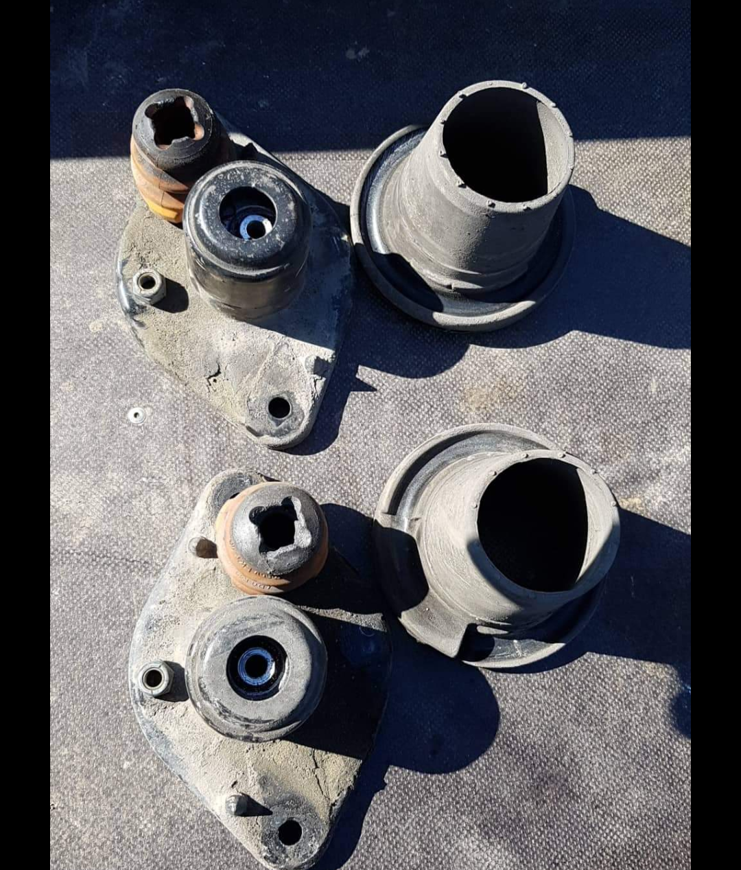

Здравейте, реших да сменя задните пружини на пасата,а както се вижда от заглавието тои е 4х4.
Причината за смяната е ,че е доста клекнал отзад.
Намерих си пружини от пасат 2,5тди автомат б5,5,които се водят по яки,та с пружините реших и амортисьорите да сменя.Идеята ми е преди да започна всичко, да сам сглобил новите ,свалям старите и качвам новите но се сблъсках с проблем ,а тои е намирането на подложките под пружината (8E0 512 109 B),(8E0 512 297 A).
Ако някой е сменявал тези подложки и знае от каде мога да ги намеря, ще сам благодарен.
Амовете които сам взел са Магнум наи-ефтините газови.
3,4,5 го намерих търся 2и6.

Момчета никои ли не е сменявал задни амове на б5-5,5 синхро никои ли не е запознат с тези подложки под пружините?

Ако беше на предно, се намират на много места , но за 4х4 , рядко се предлагат автърмаркет, оригинални да видиш, едва ли са чак убийствени цени точно на тези търсените от теб. Предполагам ще се вместиш в поносима сума за търсените неща ( х2 броя ) Питай колегата Райно от ауди форума.
Намирам ги , но в немско , на обща цена х2 броя около 60лв

Старите подложки не може ли да преместиш?
Другото е на старите амове под подложките - 9 на схемата да сложиш едно парче тръба - примерно 2 см високо.

Привет колега. Въпросните подложки можеш да намериш в магазин автофар. Няколко пъти ми се налага да купувам от там и за мен и за клиенти. Проблема е, че ги нямат налични и идват до няколко дена. Последните които взех бяха топран. За цена не мога да си спомня

Колега мисля ,че се сещам за кой магазин ми говориш, за магазина в Люлин. Сигорен ли си, че ги има за пасат синхро?
А аз вече си намерих втора рака читави. Идеята ми е да сглобя всичко и да сменя ,без да барам мойте.
Ето едно много полезно видео. https://youtu.be/4dW9feQlaGI
Мисля да деиствам по същия начин.

Здравейте наи накрая намерих време да сменя пружините. Смяната стана точно както е на клипа от горния пост. Трудност с клеясали ,раждясали болтове никаде не срещнах, с амовете смених и биалетките(LMI37008 )и двете тампончета на стаб.щангата. Едната биалетка имаше луфт, а тампончетата бяха с много голям централен отвор станали, новите биалетки пък бяха една идея по къси. След смяната колата видимо се повдигна, не сам я мерил преди смяната.
Остана и отпред да сложа пружините от душегуба.
