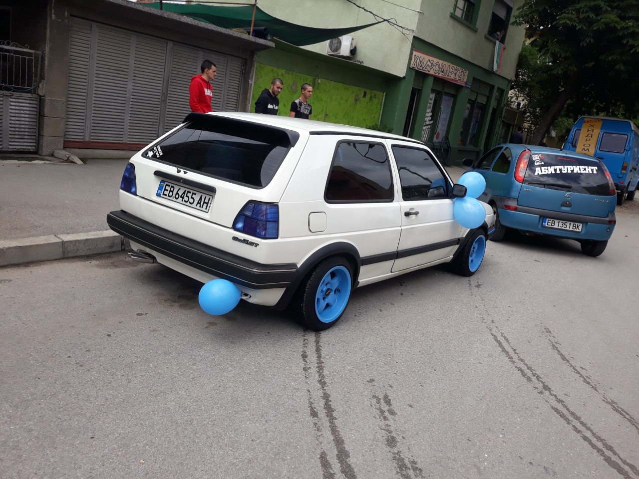

Малко снимки по баловете,един приятел искаше да се вози с голфа на бала.

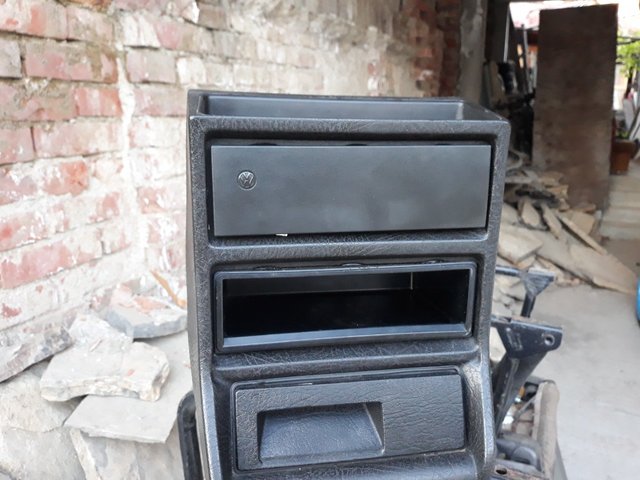

Намерих си горе долу запазен капак с винил и спойлер,за сега не мисля да го слагам,че ми харесва с широкия спойлер.Сложих си една добавка на барчето(от голф 1чка),че беше много празно с тези капачета :biggrin

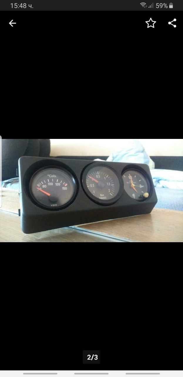

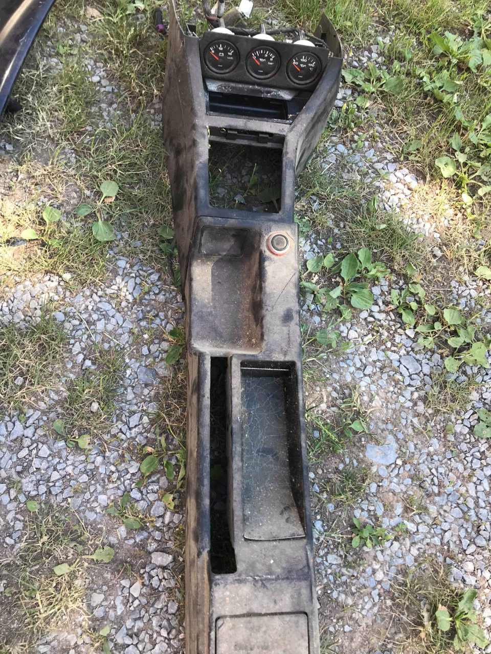

От доста време не съм писал по темата,доста време търсих vdo уреди,но нищо не успях да намеря и един ден брат ми ме изненада,беше намерил от едно момче на смешна цена с оригиналната инсталация са,но нямат датчик за маслото дали ще стане с китайски или ще трябва да търся от някое audi?Взех си и къпхолдер от лупо,с малко преправяне пасва.Уредите още не съм ги сложил понеже нямам датчик и пластмасата за барчето.
Ако някой колега може да помогне с намирането на датчика ще съм много благодарен.

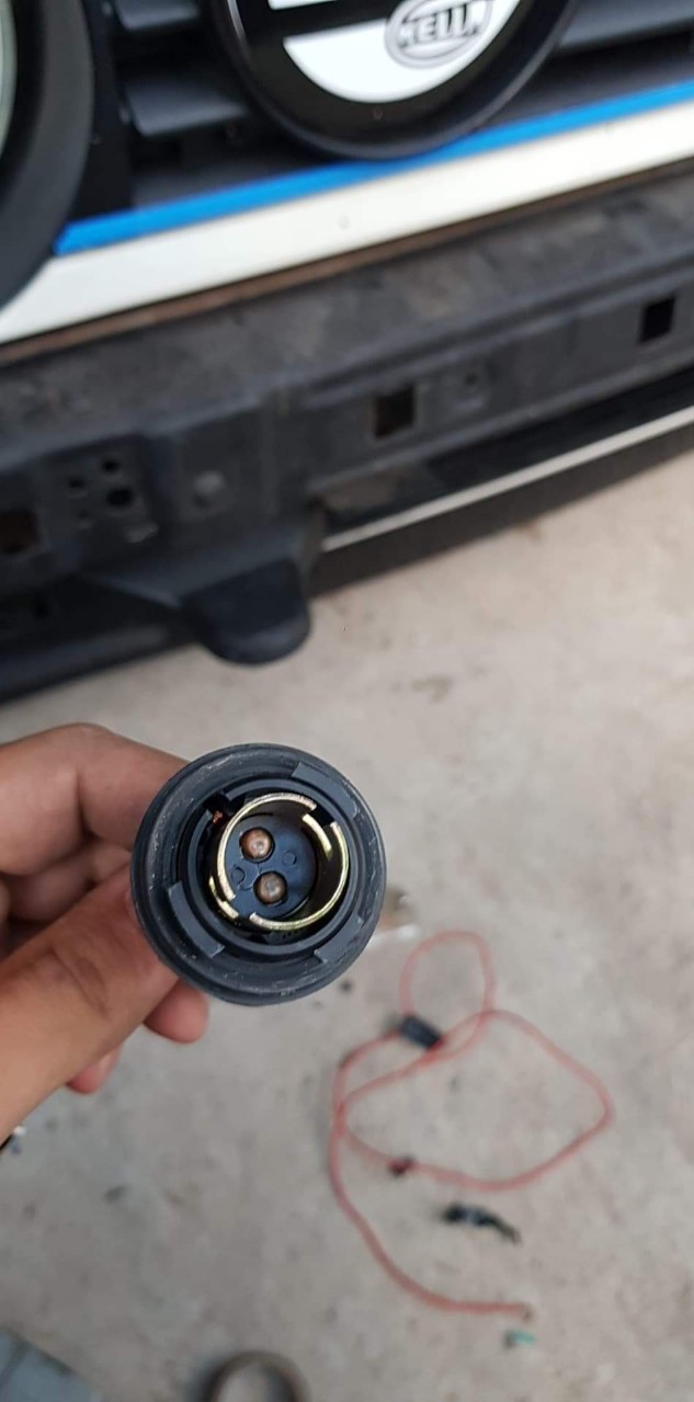

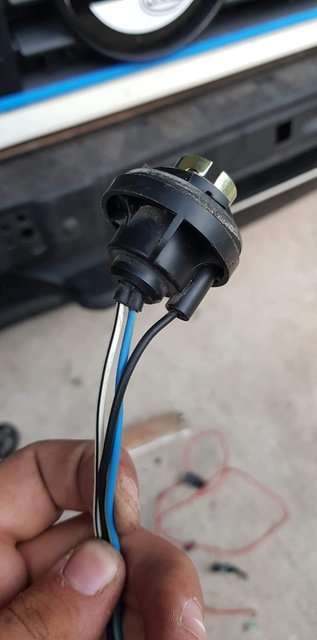

От известно време взеха много да слагат модулчета за американски мигачи,но има доста недоволни хора от тях и реших сам да си измисля и го направих доста просто,и по ефективно светят много по силно.Взех от моргата фасунги от стоп на японска кола с три кабела ,взех и два мигача за 2ка с оранжеви стъкла за разнообразие и да не съсипвам моите на хелла,продупчих мигачите и залепих фасунгата.Връзването е много проста трябва + от габарит,+ и - от мигача,крушката е с две жички защото на японската кола габарита и спирачката са с една крушка.

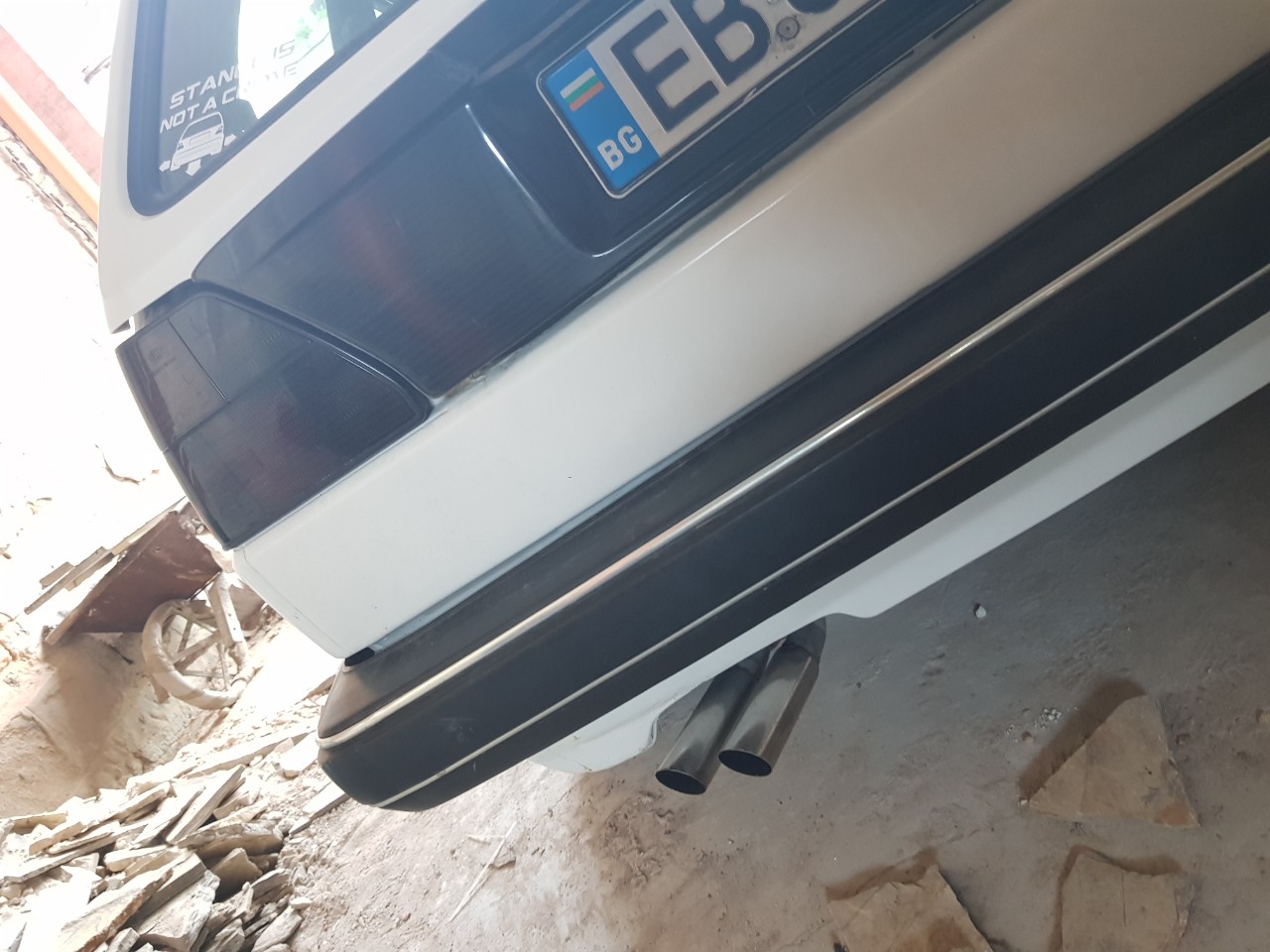

Здравейте,крайната визия на колата няма да е със сините чаркове :mhihi ,временна е докато събера частите.За другата Узана може и да съм го наредил.
Сега съм събрал някои от нещата,като бленда за багажника още едни стопове черна хелла,но в перфектно състояние,задна броня с хромиран кант,и два оригинални широки ножа,защото стария не беше.
Взех една предна броня с перфектен кант,но не беше оригинална и не пасва.Канта го сложих на задната броня.
