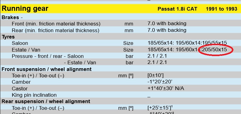

Четох за това скоро.. Живот и здраве, да се стигне до там, ще помоля някой, който вече е поставял по този начин пластини, да ми съдейства за направата на такива, ако разбира се е възможно. Снощи се зачудих и с колко широки гуми мога да обуя BBS-ките от Golf Mk3 GT, сегашните галоши са 185/60/R15. :gruebel Гледам тук някакви спецификации са посочили, но 205/50 гума някак ми се вижда нереално на тези джанти?! :eek

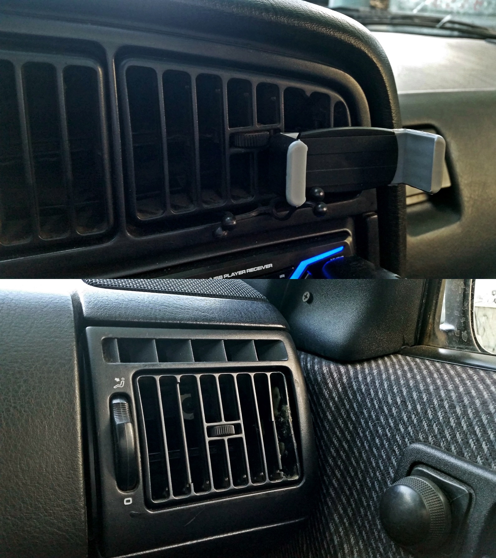

Започваме с духалките на таблото:

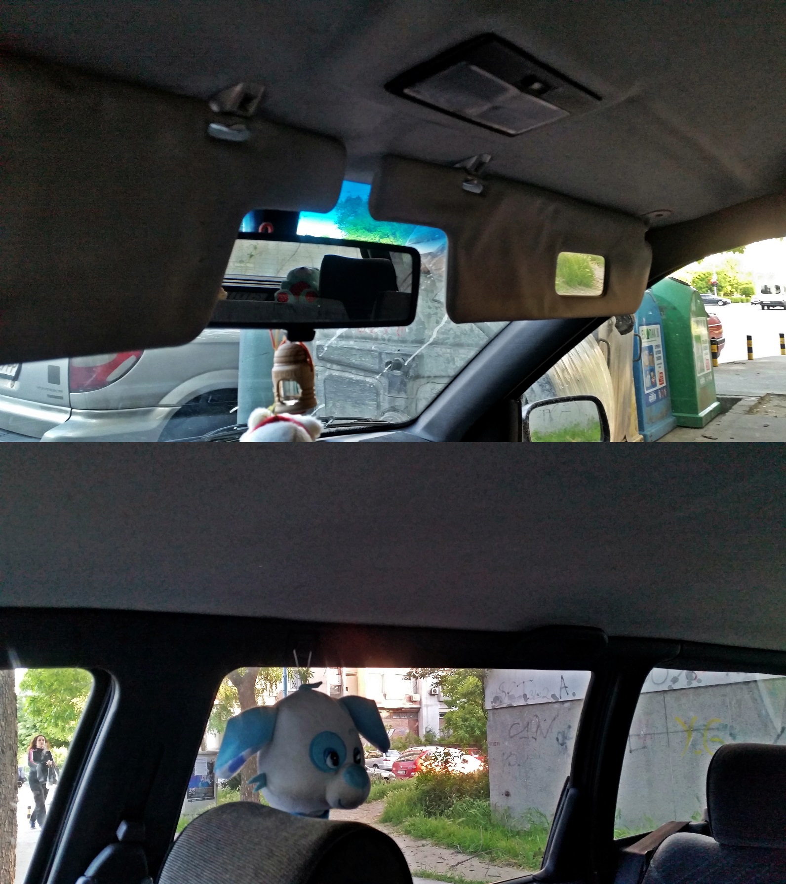

Сенниците ми се иска да ги ъпдейтна с осветени, както и страничните панели, с такива снабдени с плафони:

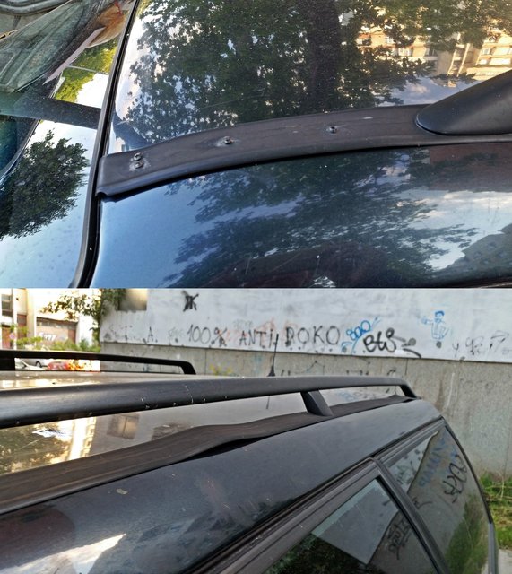

Още една жертва на самонарезващите винтчета - лайсната на тавана:

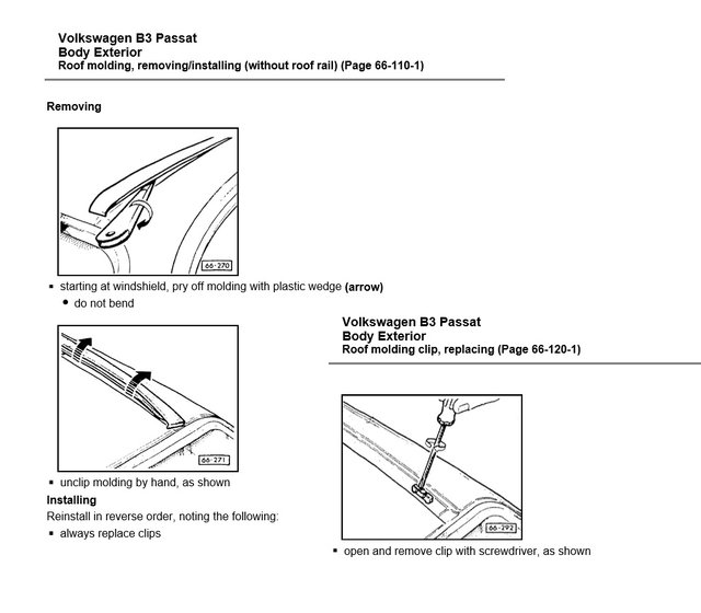

Тези лайстни на тавана, понеже скоро боядисвах цялостно моята, са хванати с щипки. Поне така ми каза бояджията. Намери си здрави отнякъде, може и от форума някой да продава, и махни тази грозотия. А от лющенето на лака няма спасение. Трябва да се пребоядиса.
К.Одаджийски
Мнения: 12181
Автомобил: Saab 9-3 SS ARC
Двигател: B207L
Re: Моят първи Volkswagen - Passat B3 ABS 90hp
Мнениеот К.Одаджийски » Чет 09 май 2019 21:14
Не тече ли тавана през тия винтове :screwy
Иван.В.
Мнения: 16
Регистриран на: Сря 07 мар 2018 7:54
Автомобил: VW Passat B4 - Audi A4 B5
Двигател: ABS 1993 - AJL 1999
Мнениеот Иван.В. » Чет 09 май 2019 21:29
Pet_rov написа:Тези лайстни на тавана, понеже скоро боядисвах цялостно моята, са хванати с щипки. Поне така ми каза бояджията. Намери си здрави отнякъде, може и от форума някой да продава, и махни тази грозотия. А от лющенето на лака няма спасение. Трябва да се пребоядиса.
Точно така, на щипки са, но проблема е, че те са на почти 30 години и е почти сигурно, че ще се изпотрошат.
Сигурен съм, че и именно заради това, бако е прибегнал до самонарезващите винтчета.. :dummy
След демонтажа на лайсната, ще трябва да се вземат нови щипки, а кой знае дали ги има някъде.. :gruebel
