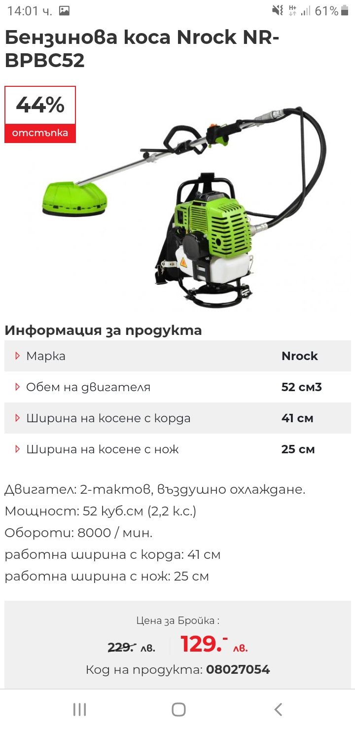

Мнениеот vucata » Чет 07 май 2020 13:12
Някой с менние за маркатa Nrock! Пуснали са в хоуммакс една за 130лв намалена на 44% и днес мисля да я взема.

Мнениеот Pet_rov » Чет 07 май 2020 14:05
Тази марка я виждам за първи път и нямам наблюдения. И аз като колегата Милмар ползвам МТД, само че е 33 кубика. Трета година я ползвам, доволен съм. Само главата смених с такава от Хускварна. Като минус, самарът им е калпав.

Мнениеот muns61 » Чет 07 май 2020 16:44
vucata написа:Някой с менние за маркатa Nrock! Пуснали са в хоуммакс една за 130лв намалена на 44% и днес мисля да я взема.
Nrock със съставна щека ползвам от 2 години, съвсем прилична за цената си. Купих я от Баумакс за 129 лв със самар, някаква промоция. Тази с гъвкавия вал не ми вдъхва доверие, не бих я купил. Пък и мотор на гърба не е най-удобното решение.

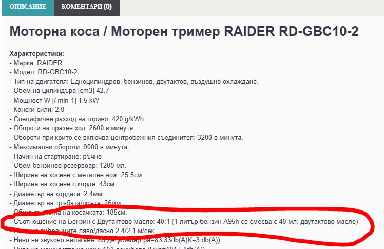

Мнениеот milmar » Чет 03 апр 2025 10:59
Ами не зная, аз съм слагал и повече в началото, както казваш 40-50мл на литър бензин, но омазва свещта, не го изгаря, изхвърля го неизгоряло, омазва се всичко. Моята MTD я ползвам активно по цяло лято от 6-7 години и няма проблеми, освен че спуках и смених резервоар веднъж, а сега ми изпуска от уплътнението, през което излизат двете маркучета към карбуратора и не пълня догоре.
Ето колко професионално са обяснили "практиците" от RAIDER:
:bowdown
Впрочем, и аз съм чел нещо подобно, но съм го тълкувал "неправилно". 40:1 за мен е било 40единици бензин и 1 единица масло. Т.е. на 500мл бензин се пада 12.5 мл масло.
