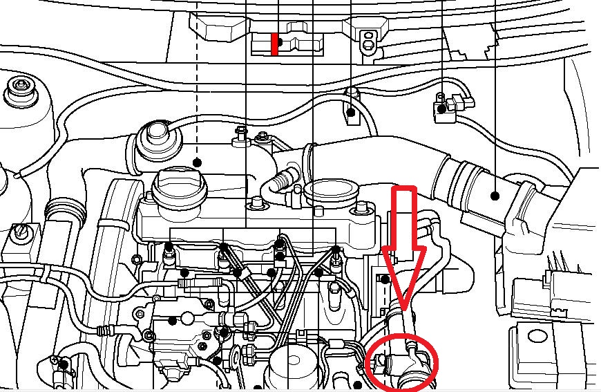

Колеги при мен (октавия 1.9 тди 90 ks ALH). От извесно време забелязах че перките ми тръгват сами още докато дам на контакт при студена кола и неспират докато не изгася мотора. През цялото време работят и като се пусна климатика нетръгва.след няколко дни така се оорави от самосебе си и всичко сие нормално ,паля перките не се завъртат пускам климатика тръгва си охлажда си(перките също тръгват и спират).реших да извадя буксата на термошалтера непомогна и така пак се бъгват перките . Чета че имало отделен термодатчик който при прегряване на мотора гаси компресора къде се намира той
ivan_pop
Мнения: 827
Автомобил: OVB
Двигател: X18XE1
Re: 1.9TDI ALH ел. схема климатик (магнитен съединител)
Мнениеот ivan_pop » Нед 12 май 2019 19:22
Датчика:
pe6kata
Мнения: 3010
Автомобил: passat corrado
Двигател: AAA и АBV turbo
Местоположение: Елхово
Мнениеот pe6kata » Нед 12 май 2019 20:20
Проблемът не е във въпросния Т датчик. Той не пуска перките, а само забранява пускането на компресора, вързан е последователно заедно с други датчици за управление, прост ключ е.
Аз бих погледнал пресостата, дали не забива в крайна стойност за прекомерно налягане, при което се гаси компресора и се пускат перките на втора степен, или самото управление на перките.

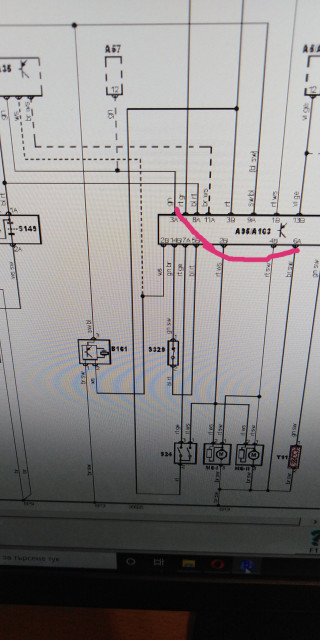

Мнениеот goro21 » Чет 01 апр 2021 20:00
Проблема ми с перките още нее решен няколко месеца всичко беше наред.
В релето под акумолатора има направен допълнително мост на 2 от крачетата отбелязал съм го на снимката. Другото което съм забелязал че климатика тръгва при всякакви температири дори и при 1гр външна температура(знам че по принцип има защита да не тръгва под определена темп 7гр ли беше).

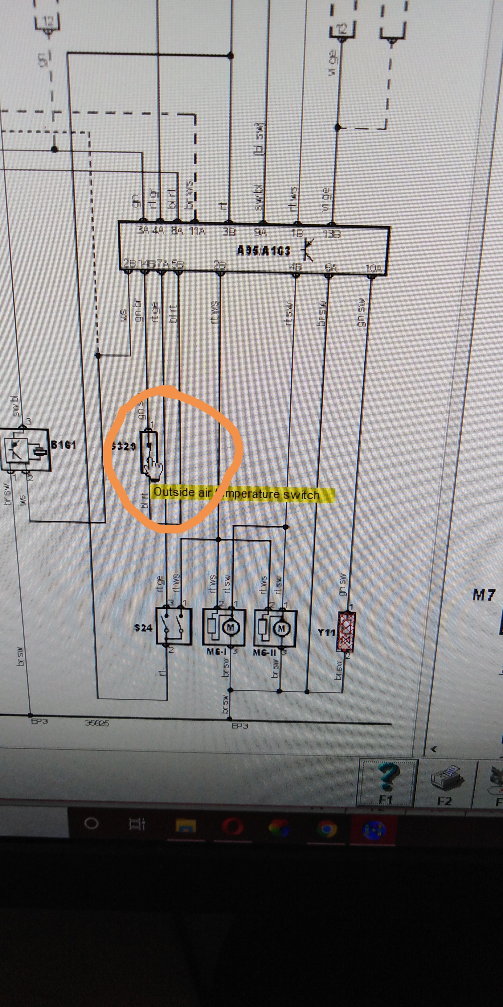

Мнениеот goro21 » Сря 04 май 2022 15:57
Колеги това "outside air temperature switch" датчика за външната температурата ли е дето показва темп на таблото. Или е някакъв друг от системата на климатика и ако е къде се намира
Мнениеот goro21 » Съб 21 май 2022 14:16
Колеги голф4 октавия 1 и т.н. колко датчика за външна темп. Имат .въпросния датчик на снимката по горе явно нее този дето дава данни на темп на таблото . Този който аз откривам е до клаксона отпред от ляво от него излизат 2 жици кафява с бяло(по нея през цялото времв има маса и жълто мисля че със сиво по която има 5волта на контакт. Но тези жици нямат връзка с релето под акумолатора както е дадено на схената и на колата има жици с синьо инчервено изелено с кафяво/черно. Може би схемата в аутодата нее тази като на мойта кола. Или може би това е друг датчик за външна температира
ivan_pop
Мнения: 827
Автомобил: OVB
Двигател: X18XE1
Мнениеот ivan_pop » Съб 21 май 2022 18:37
goro21 написа:Колеги това "outside air temperature switch" датчика за външната температурата ли е дето показва темп на таблото. Или е някакъв друг от системата на климатика и ако е къде се намира
Това е датчик който разрешава да се пусне климатика на охлаждане, при околна температура по-висока от някакъв праг.Не е датчика за температура/външна на таблото.
