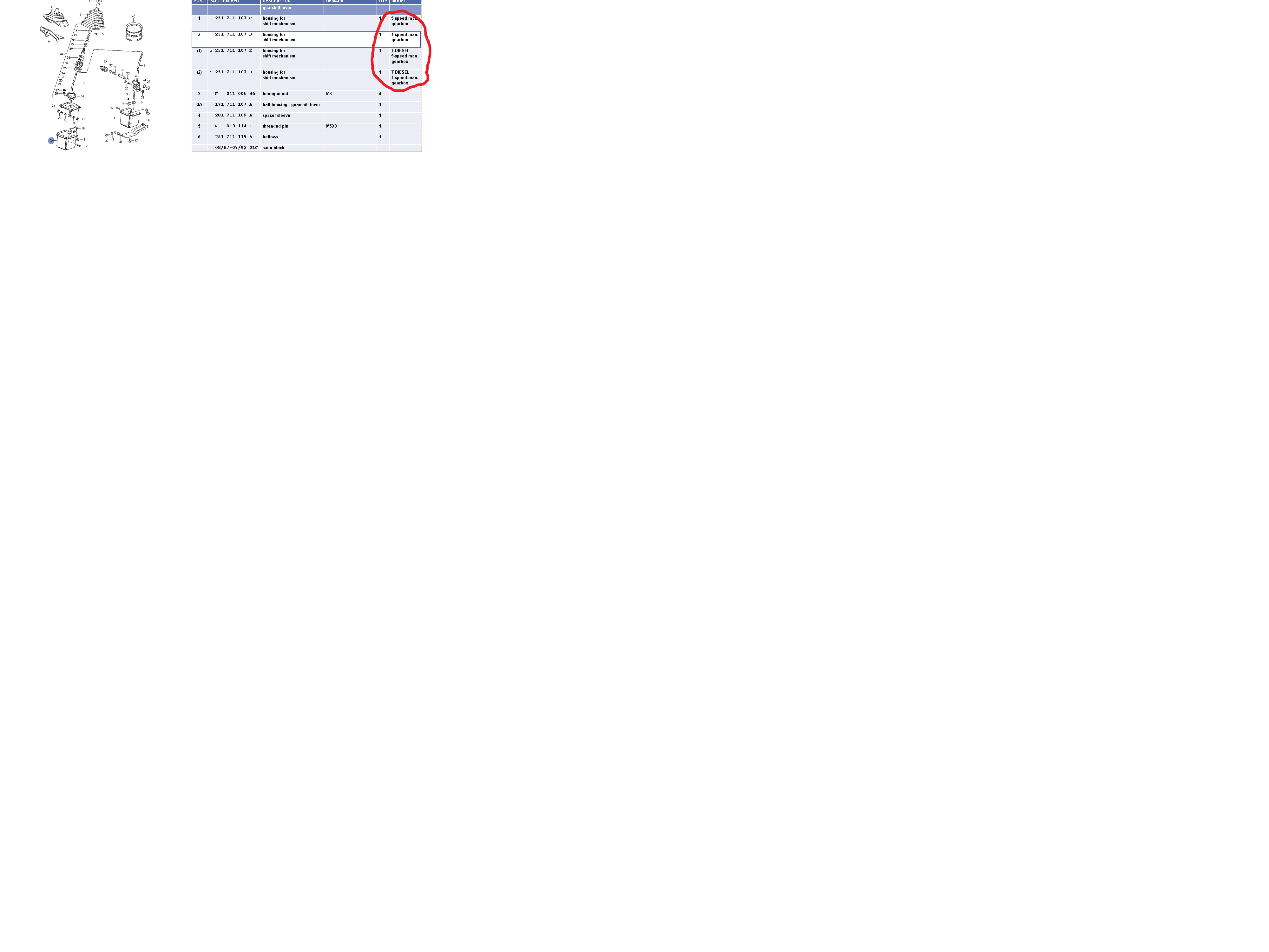

Мнения: 19358
Двигател: PN 1990+KR 1987
Re: Смяна двигател от 1.7д на 1.9тди
Мнениеот stefan4o » Вто 04 юни 2019 6:45
Има разлика в механизмите, колега. Затова не ти включва, предполагам. Прилагам снимка, за да се уверите, обърнете внимание на заграденото:

Мнениеот valu » Вто 04 юни 2019 17:14
Да не би да има разлика в дължината на лоста за включване на скоростите,оня дългия с карданчето,обаче пък при угасен мотор си вклюват,не би ли трябвало и тогава да не включват,ако има някакви разлики,абе луда работа.
Мерси все пак за информацията колега.
Мнения: 19358
Мнениеот stefan4o » Вто 04 юни 2019 18:07
Не зная, колега. Давам ти само жокер. Ще трябва да поразпиташ бусаджиите тук или в някой чужд форум.
