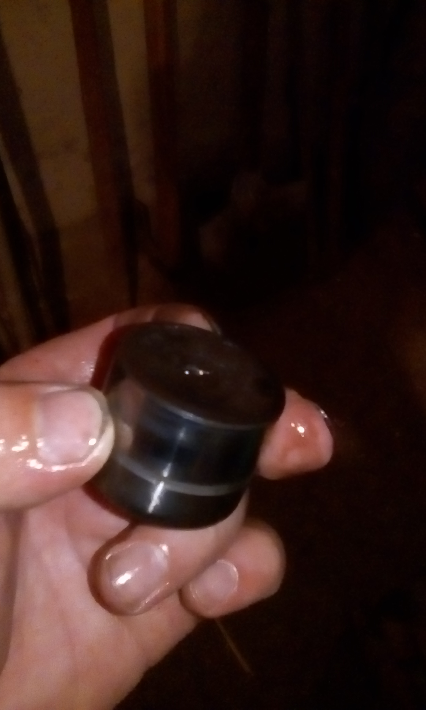

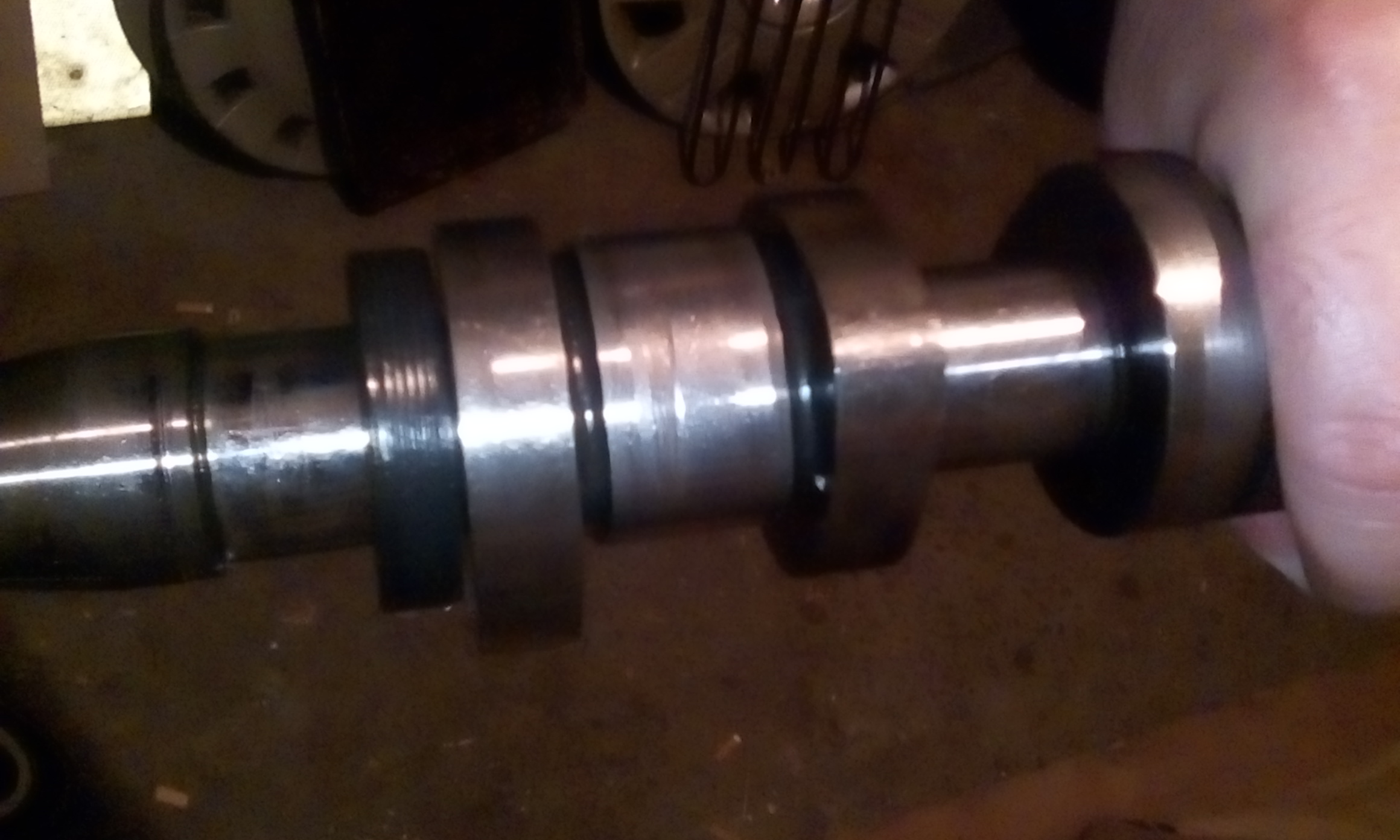

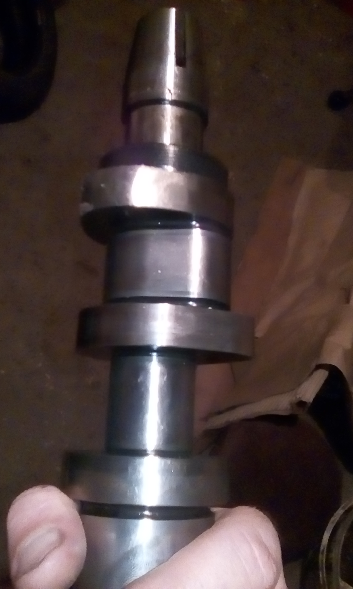

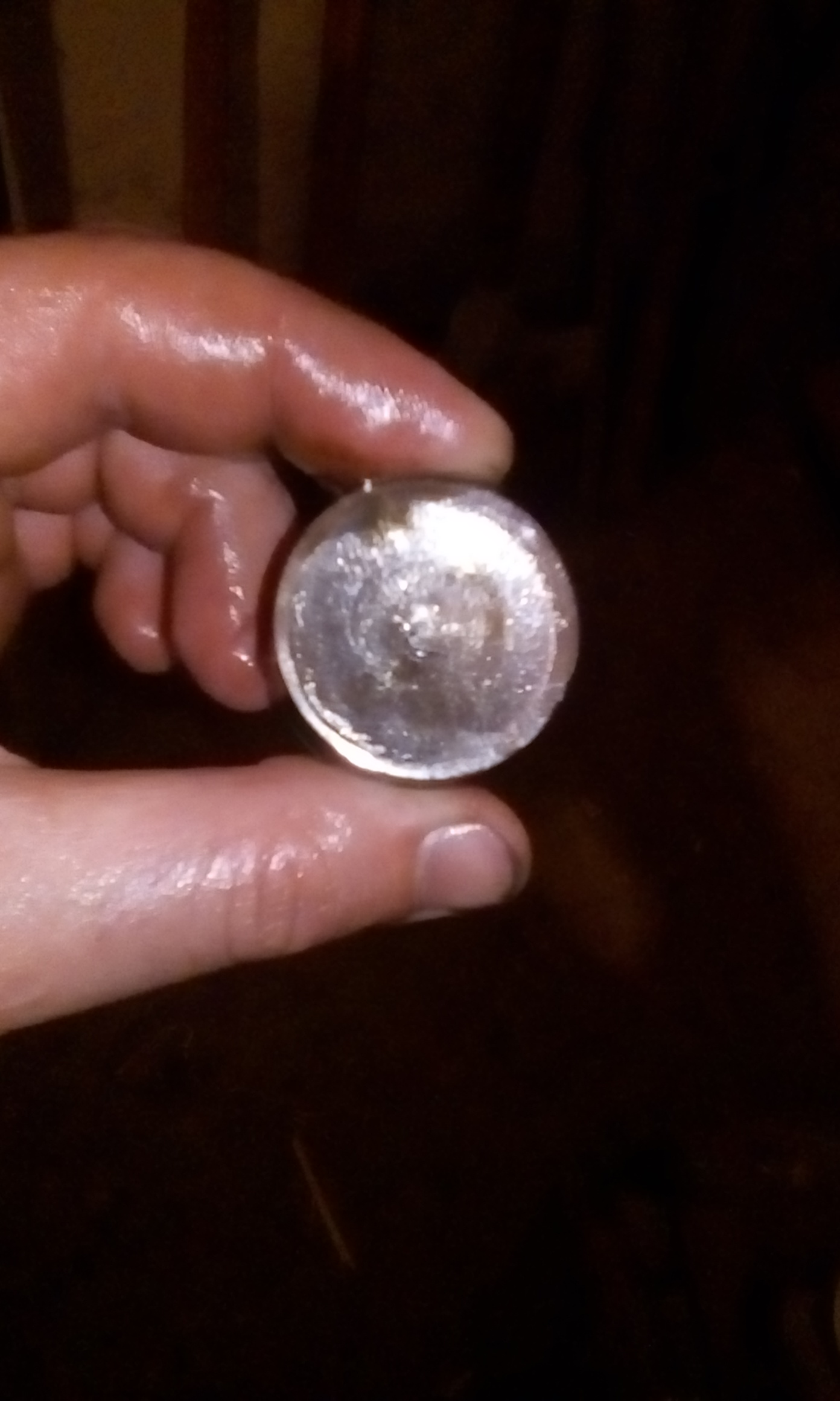

Re: VW Caddy maxi 2009 1.9tdi - тресене при ускорение
Ето и снимките. Качеството е лошо но се вижда.. Колата е голф 4 ПД150, симптомите бяха боботене при студен двигател и металическо чукане с покачване на оборотите на моменти, както и понижена тяга.
Износването е само на първата гърбица, 4 мм нямаше от гърбицата и имаше надрано като д пирон по инжекторния лоб на помпа дюзата.
По рокерите няма поражения за щастие
