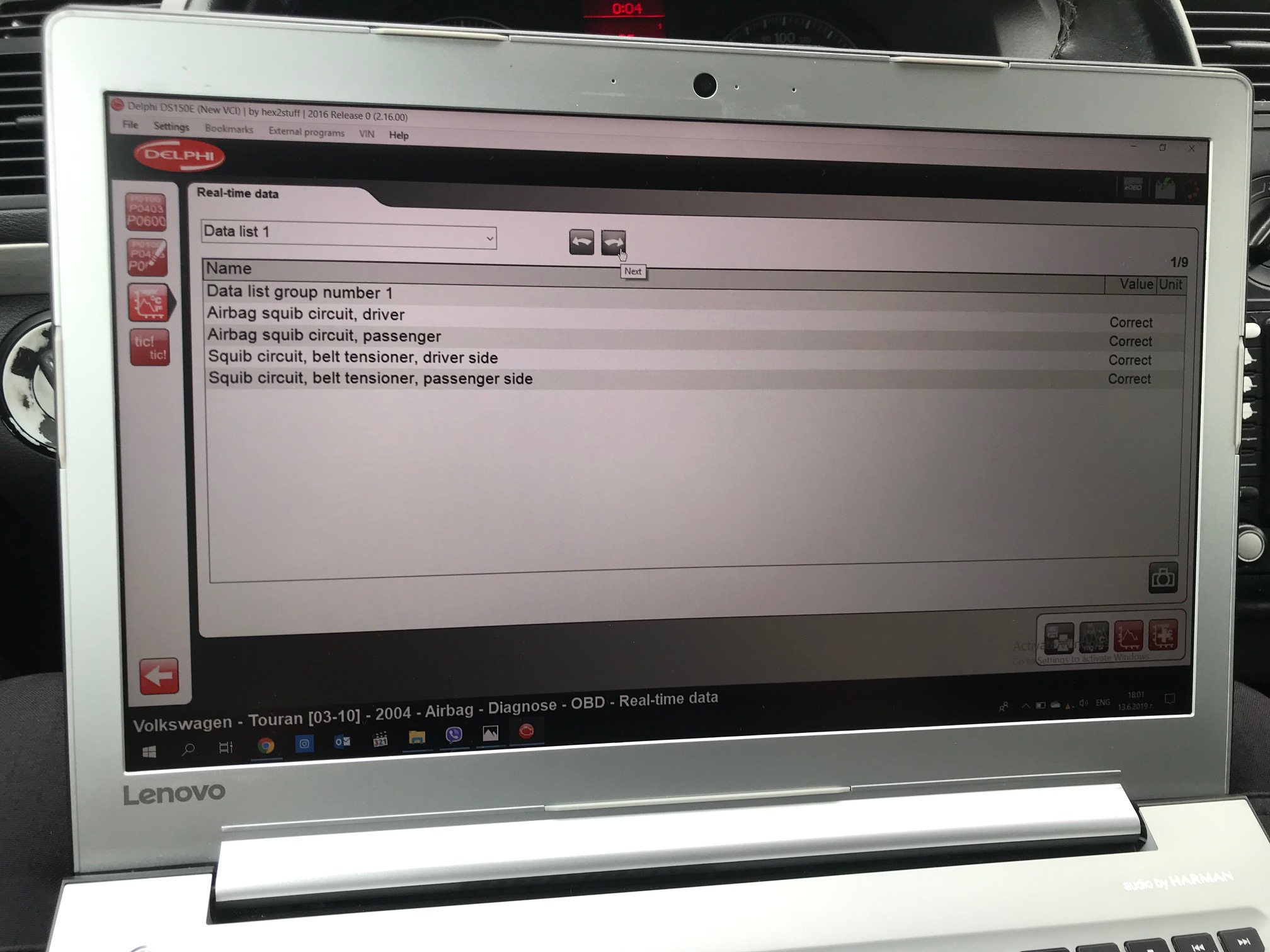

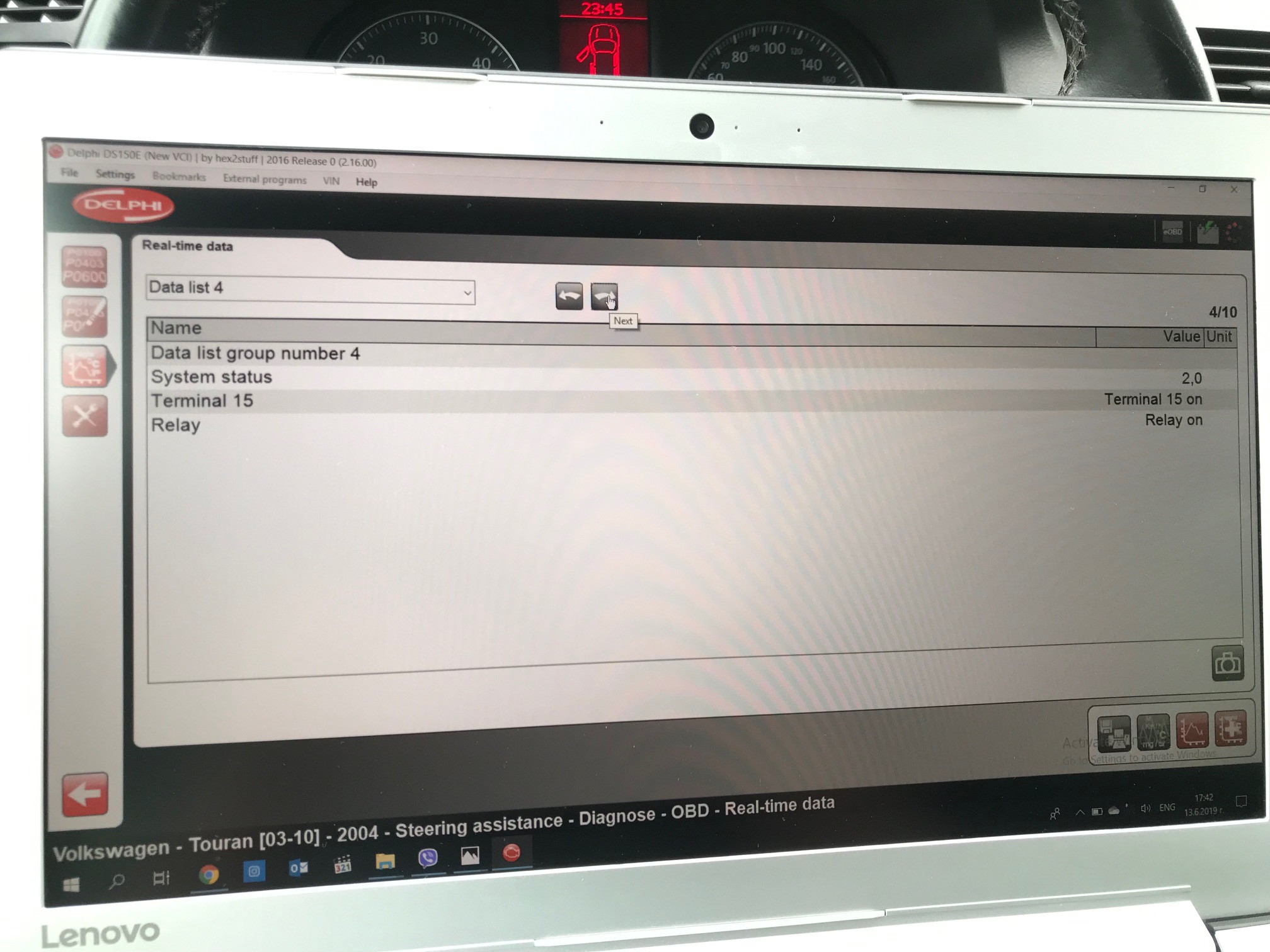

И стигаме до последния модул, с който днес успях да се занимая отново - модул на кормилната колона. Е тук нещата изглеждат напълно нормални (отново според моето напълно аматьорско мнение) .
Също така в менюто с AIRBAG възможностите - също няма грешки или каквито и да било подсказки за такива проблеми.

И последните снимки са от данни в реално време от подменю ДИЗЕЛ - относно CAN комуникацията. Отново е видно, е имаме връзка с климатика но нямаме управление.

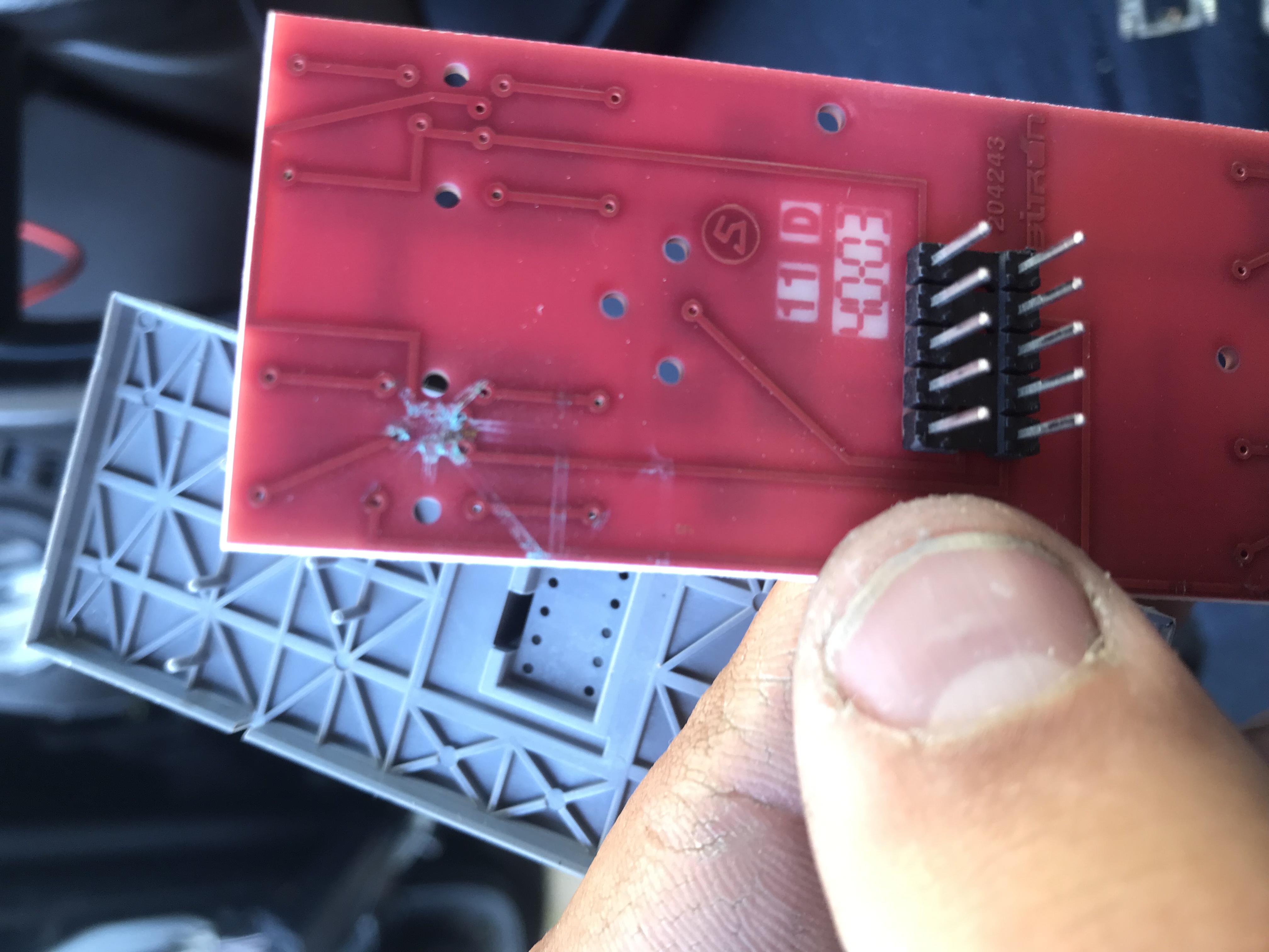

Днес отворих шоф.врата . Кабелите от купето към вратата са здрави. Бушоните също са здрави . В модула намерих малко корозия в буксата за огледалата и в бутона за стъклата на вратата. Води ме на мисълта, че модула е заминал. Влиза 12 В, масата си е добре, дори на другата букса към електрониката на вратата има 12В и маса. Изглежда просто модула е заминал. Ще търся вариант да го сменя.

Почисти цялата платка със спирт, това, което видях е вода по платката. Може и да е заминал. Виждам,че и в буксата има. Почисти и там и пробвай дали работи. Ако не, пробваш с друг.
Re: VW Touran 1.9 TDI 100 - грешка: "Терминал +15 - прекъсва - постоянно."
Благодаря отново. Почистих, пробвах и не работи. Ще потърся в идната седмица за такъв модул и ще се опитам да го сменя. Искам да благодаря за КОМПЕТЕНТНАТА помощ от твоя страна !
