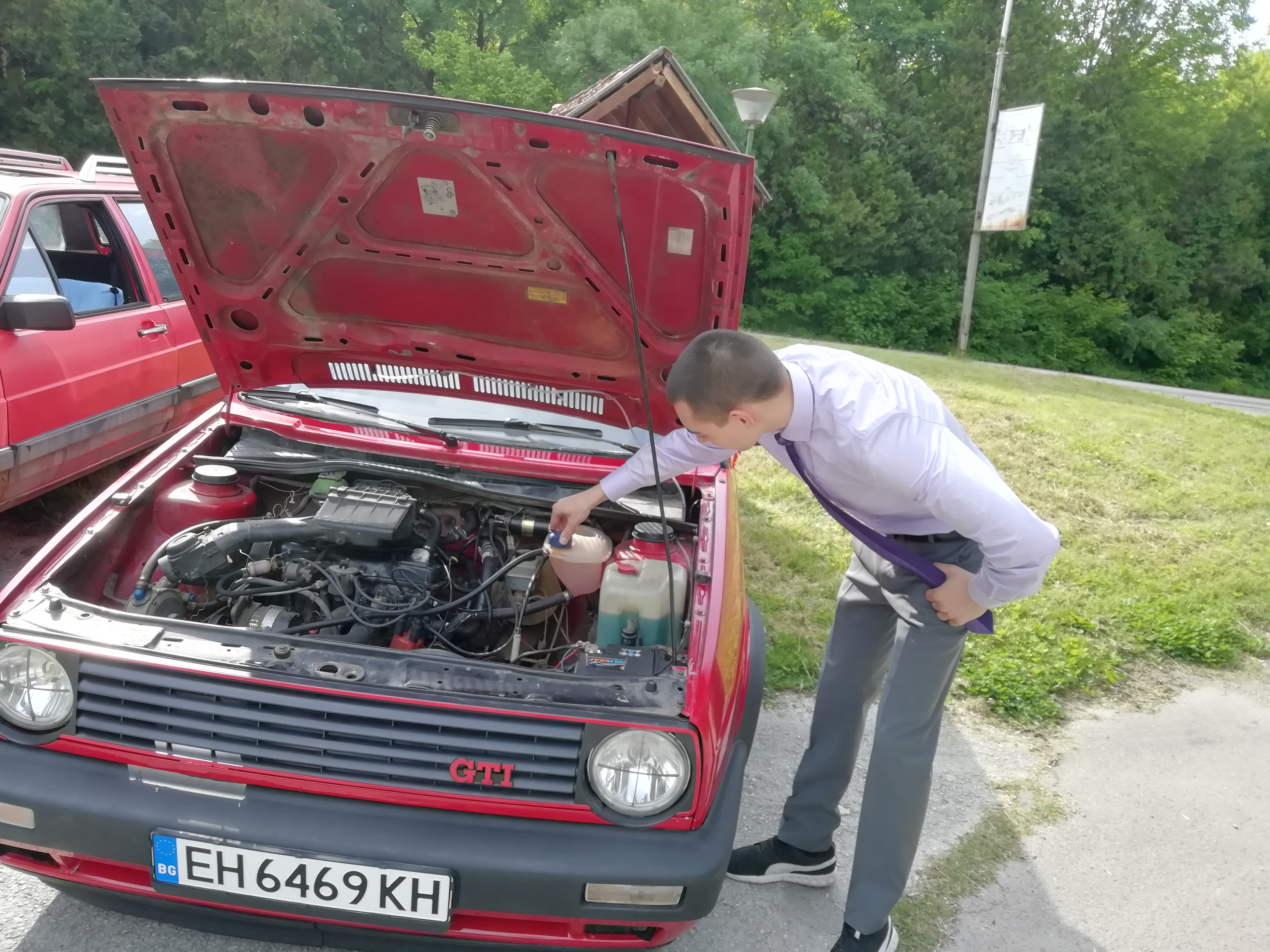

Мина доста време. Имах доста затруднения и нямах възможност да се занимавам с колата. Бях пуснал голфчето да се продава, но след "прекрасните" оферти реших, че не си заслужава. Така колата стоя 7 месеца на открито. И преди седмица почнах да я стягам. Акумулатора не беше мръднал и запали от първото завъртане. Имам доста идеи за тази кола и вече имам времето да се занимавам с нея. Скоро ще има още информация :th_up :love.vwclub :drunk

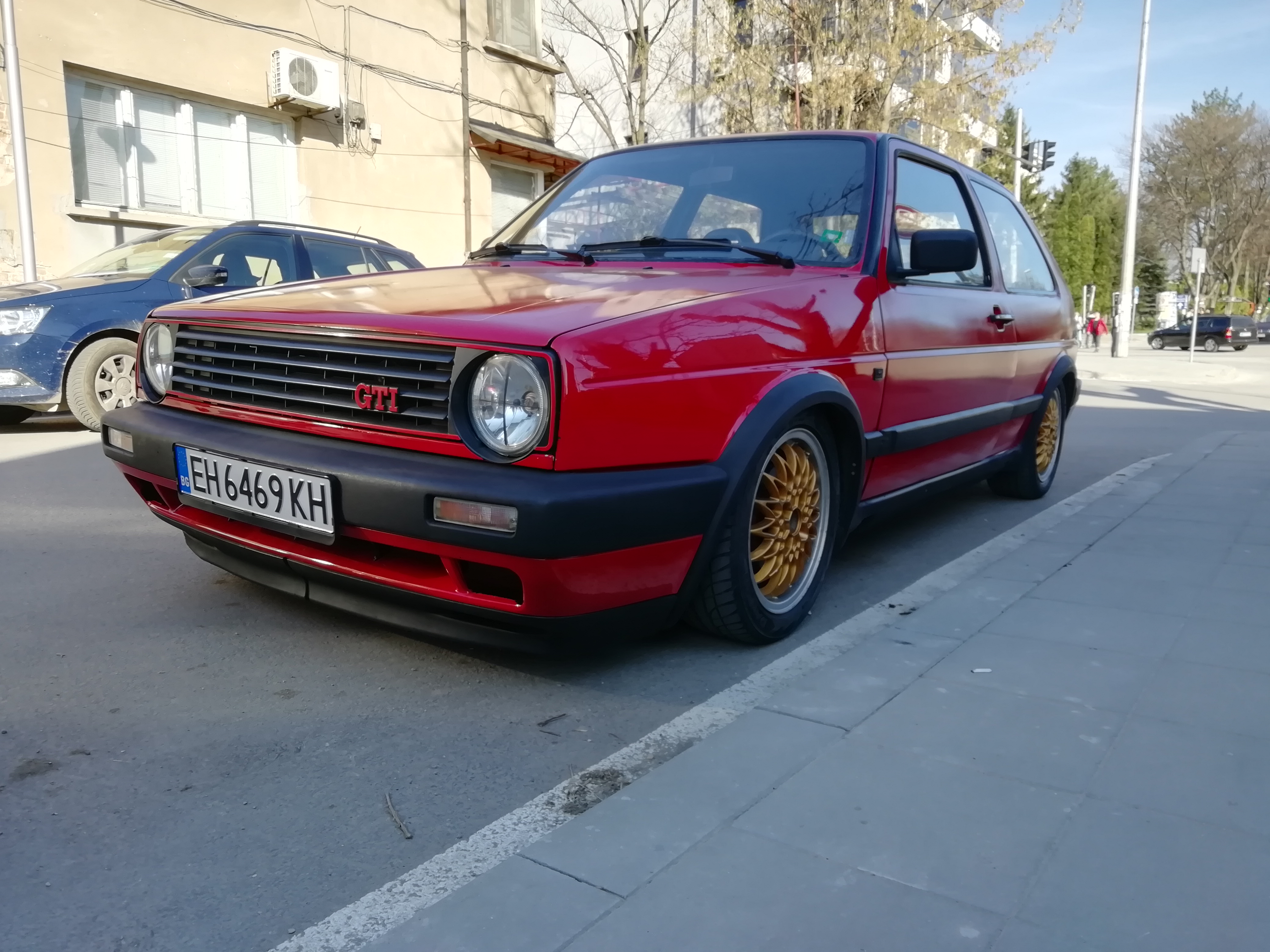

Вече се кара всекидневно :18b няма такъв кеф
