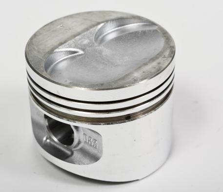

Бутало нов тип

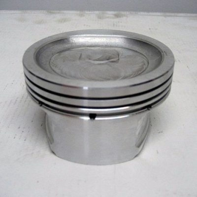

Бутало класическо
Новите бутала не са в състояние да се натоварят термично балансирано, т.е. има значителни температурни разлики между челото и основата, което води до неефективна работа на сегментите и "коксоване" на маслените пръстени, а от там и повишен разход на масло. Освен това, този по-орязан вид на буталото води до неравномерно износване на стената на цилиндъра (елипса), поради неправилно разпределение на освободената енергия в процеса на горене. В резултат, буталото започва да "клапа" в цилиндъра със съвсем лесно видима амплитуда.

има значение дали е бензин или дизел при дизела буталата не са такива,като тези които си дал съвсем са нормални,като от преди 20 години

От какъв автомобил е това "ново бутало" защото всички нови двигатели звучи много общо казано?
