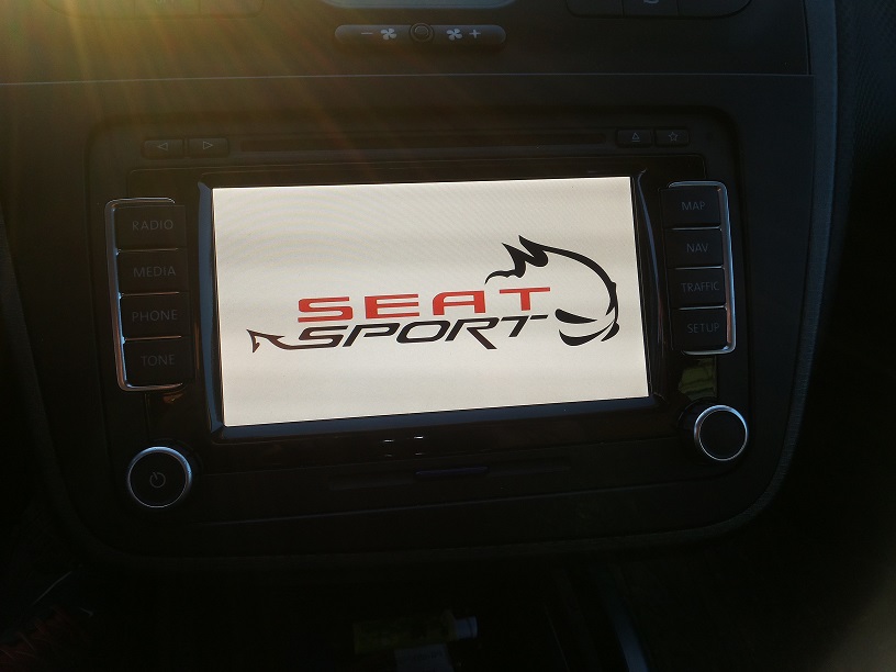

Понеже няма явно много запознати със въпросните модели или просто не са видели темата,да кажа че по 1-вия въпрос съм намерил решение за желаещите да си сменят логото със било то и направено на програмата paint.След 30-тина опити,30-тина записани двд дискове и сд-та,много главоблъсканици и ядове успях да го подкарам.
Значи : При моделите по-нови от версия А и B на въпросните навигации или такива които са направени със последните update-и се прави по следният начин.
1-во - избирате си картинка от интернет или си правите такава във програмата paint със размери 800x480 и задължително я запазвате в png формат.
2-ро - влизате във http://www.netdata.be/iso/ и избирате модела на навигацията според това от каква кола е свалена или излиза заводско с въпросният модел автомобил.
3-то - качвате вече преправената от вас снимка във сайта,като за секунди изработеният от сайта iso файл пита къде да го запазите на вашия компютър.
4-то - разархивирате файла с програмата winrar в някаква папка (за да не ви се пръснат файловете из десктопа)

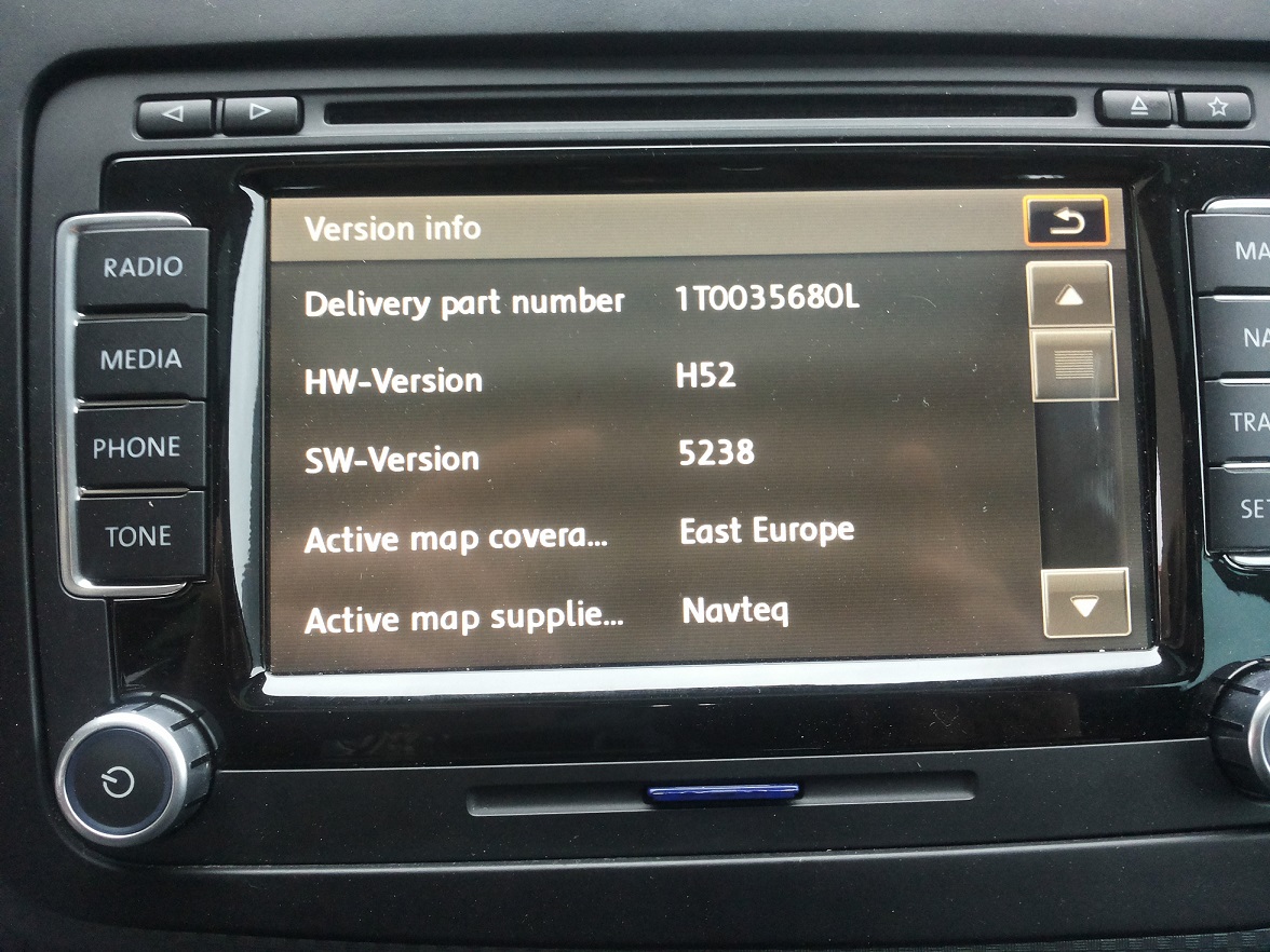

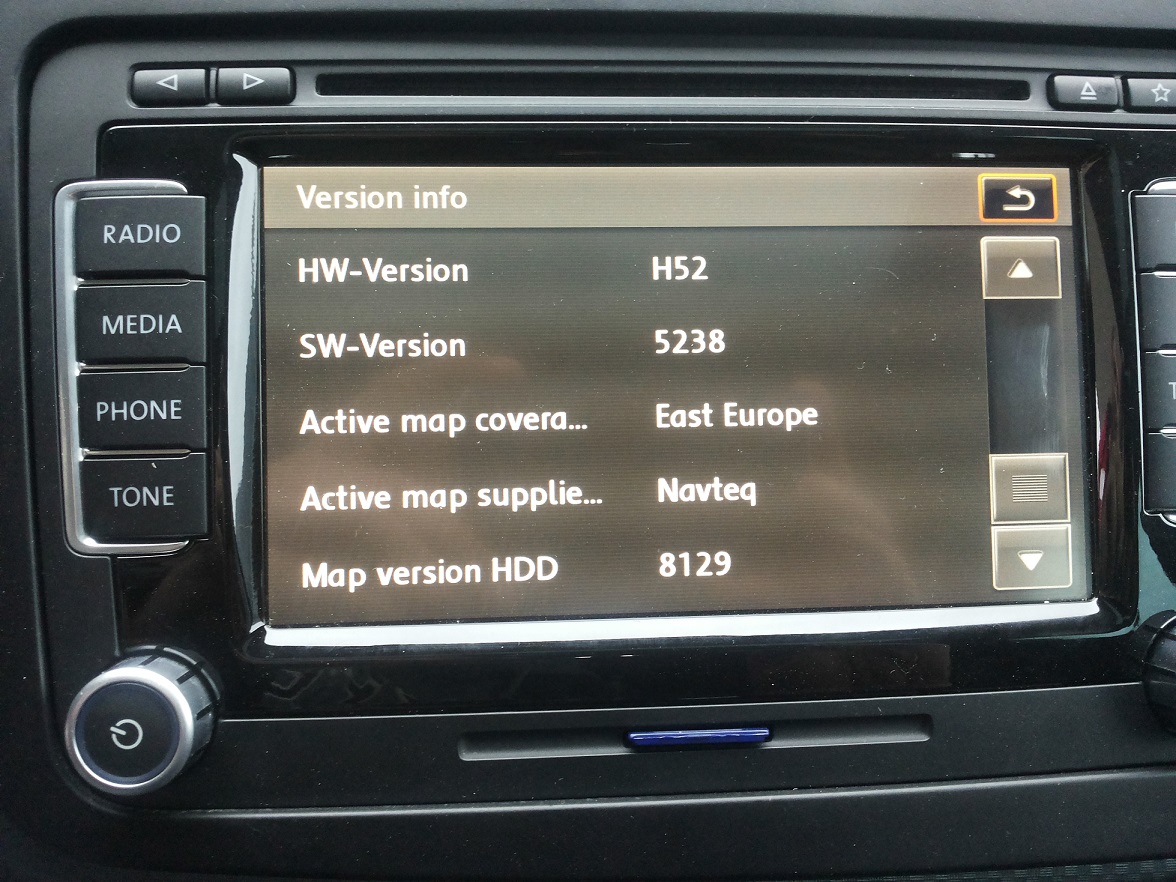

5-то - влизате в текстовия файл VERSION.TXT и към края редактирате както заводския номер на навигацията,така и версията на update-а направен върху платформата и запазвате файла.
6-то - намирате си програмата image burn и трябва да сглобите файла с редактираният txt файл във ново iso чрез програмата.(Всичкото трябва да бъде един файл,не просто хвърлени за запис)
7-мо - записвате CD-то на 2-ра скорост,ако ще записвате на nero,трябва да бъде посочено че диска е disk-at-once най ниската скорост и финализация задължително.
8-мо - отивате при автомобила и давате на контакт,при което навигацията тръгва,вкарвате диска и чакате да зареди.Диска дава грешка винаги!!!Игнорирате грешката и чакате!
9-то - Ако нищо не се случи или излезе черен екран с а и б отговор и изплюе диска ,да знаете че проблема е трябва да си изключите часовника на навигацията,да не го показва(няма логика но това иска) :) Ако нищо не се случи и след спирането на навигацията,трябва да бъде рестартирана!Различните версии на навигации се рестартират по различен начин.Едните се рестартират с едновременно натискане на < (наляво) > (надясно) и копчето за eject другите се рестартират със eject,копчето до него за гласови команди или при по старите версии "i" плюс копчето SETUP едновременно и държите докато неизгасне навито.След това ще си boot-не сама диска и ще влезе в сервизният си модул,при което изчаквате да зареди и натискате на екрана OK!След зареждането на новата картинка ви я показва за малко и казва че е успешно монтирана!
10-то - Наслаждавате се и ме споменавате с добро
ЗАБЕЛЕЖКА ! Ако направите 3 неуспешни опита,дори следващия да е успешен НЯМА да бъде разчетен диска! Иска рестарт според региона за където е произведена навигацията!Второто важно нещо е че няма да загубите НИКАКВА информация при рестартирането на навигацията колкото и пъти да сте го правили!
Ето и резултата при мен !
