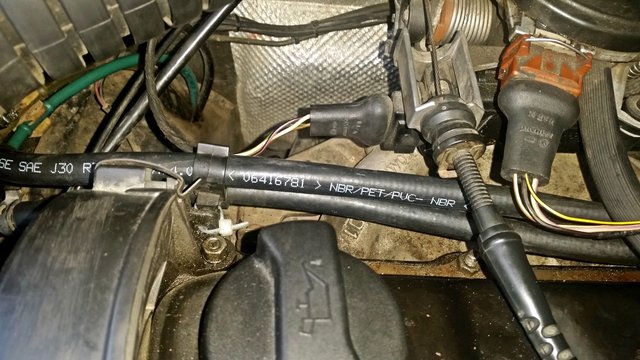

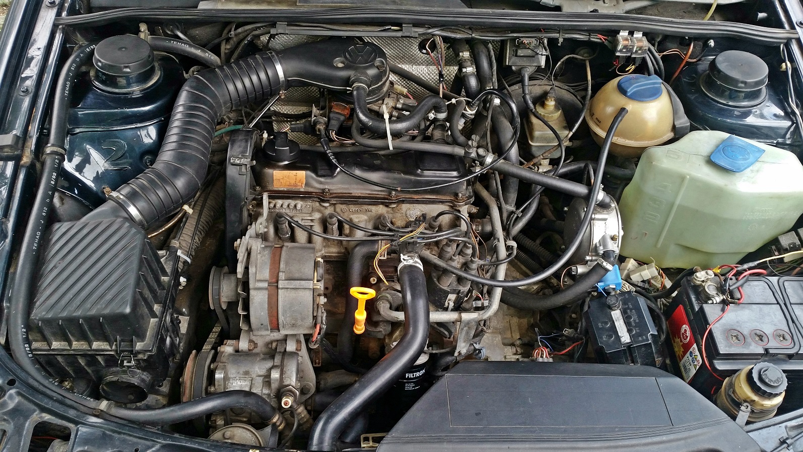

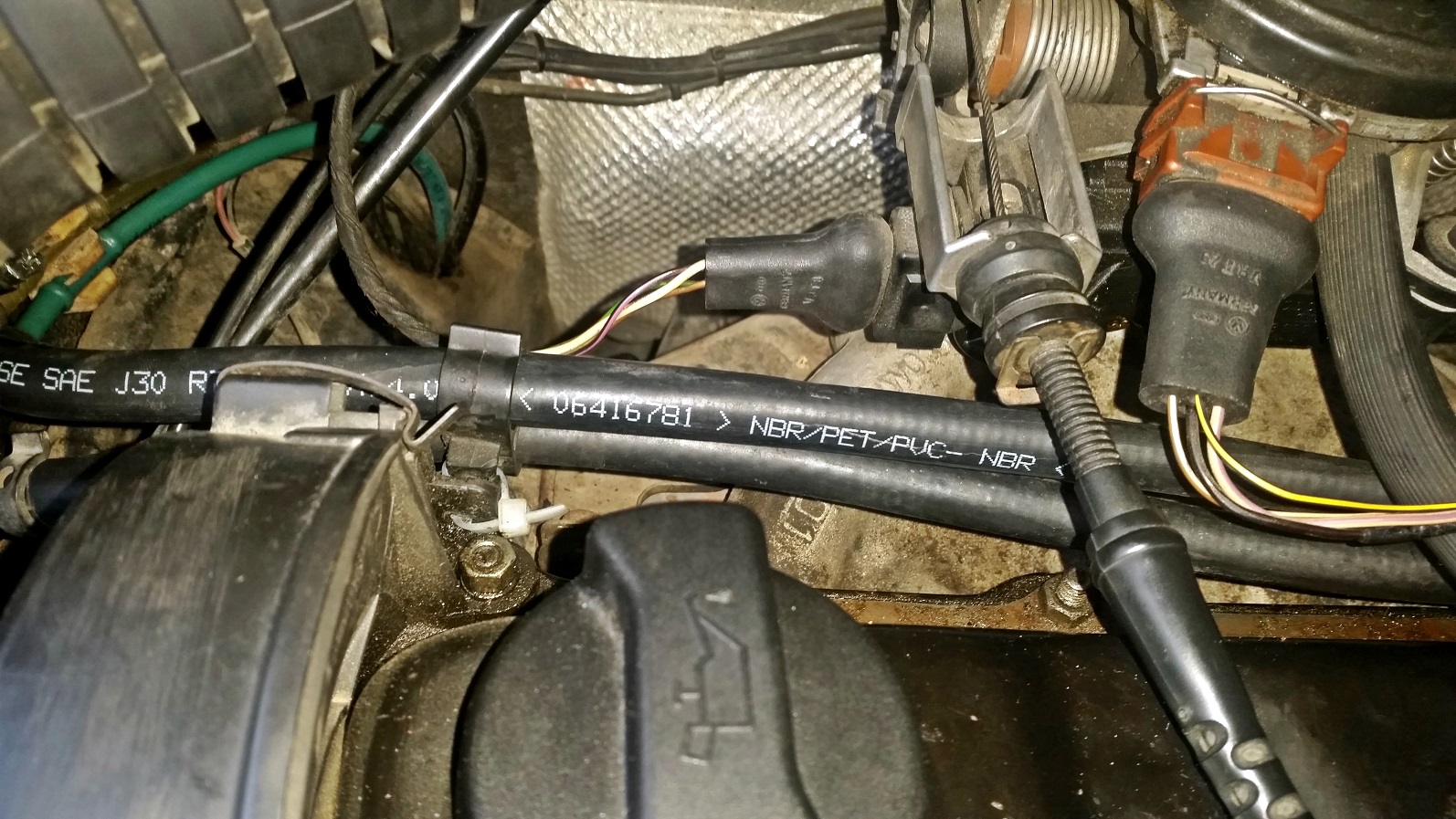

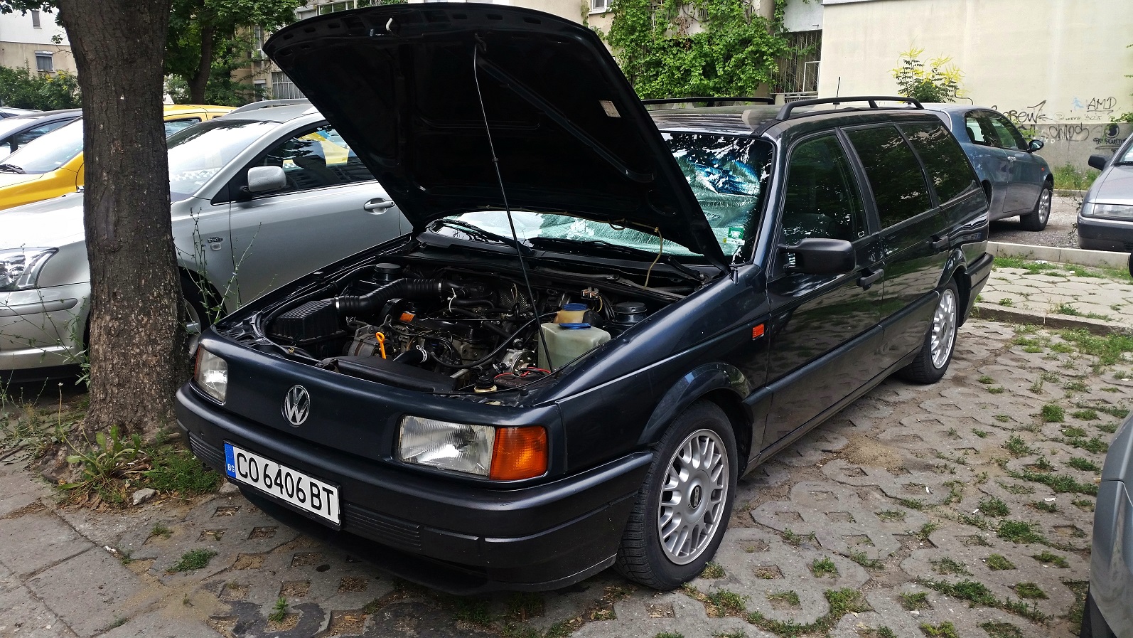

Днес реших да поизтъркам малко завалията под капака и да прегледам всичко.
Ето го и героят: :mhihi

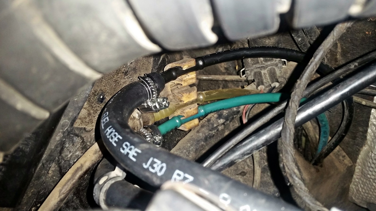

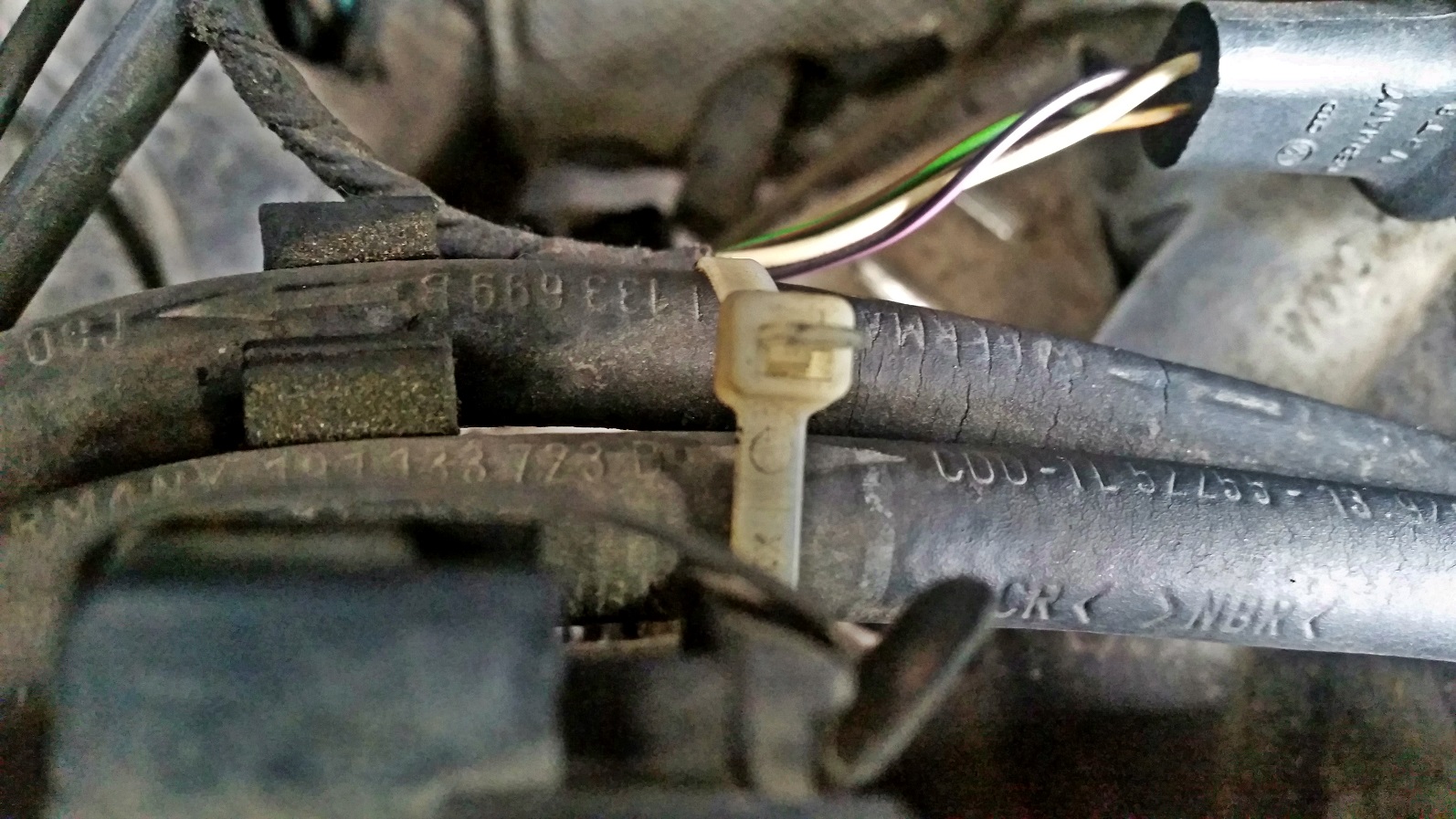

И два пакостника, които ще трябва да заменя с нови, възможно най-скоро - горивните маркучи към моното и обратния към резервоара.. :Oops
Zdravko Zankov
Мнения: 13604
Re: Моят първи Volkswagen - Passat B3 ABS 90hp
Мнениеот Zdravko Zankov » Пон 24 юни 2019 19:24
Тия трябва да ги смениш веднага!
Щото може да няма обект на тема.
Иван.В.
Мнения: 16
Регистриран на: Сря 07 мар 2018 7:54
Автомобил: VW Passat B4 - Audi A4 B5
Двигател: ABS 1993 - AJL 1999
Мнениеот Иван.В. » Пон 24 юни 2019 20:00
Още утре ще ида сутринта до магазина за авто части, да поръчам, да не стане верно белята... :horror
Zdravko Zankov
Мнения: 13604
Мнениеот Zdravko Zankov » Пон 24 юни 2019 21:19
Вземи маркуч на метър.
Цената на оригинала ще те разплаче.

Мнениеот Иван.В. » Вто 25 юни 2019 10:30

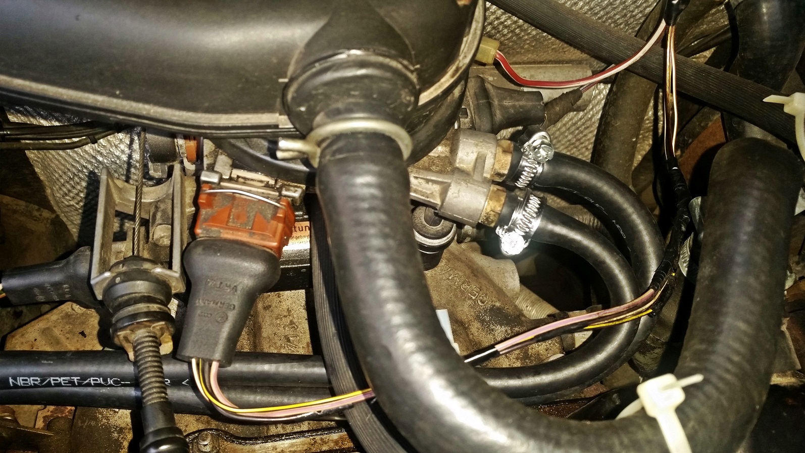

Днес взех маркуч осмица, с четири скоби и ремонта започна.. :Mr Green Fun Старият маркуч, който връща гориво към резервоара, буквално ми се разпадна в ръцете, като го свалих от колата. Дали пък не съм имал късмет, а... :horror Вече всичко е ОК, проверих за течове, направих няколко маневри из улицата и паркирах баковия да си почива, че и много се затъмни, ще има май втори тур на вчерашната буря. :a046

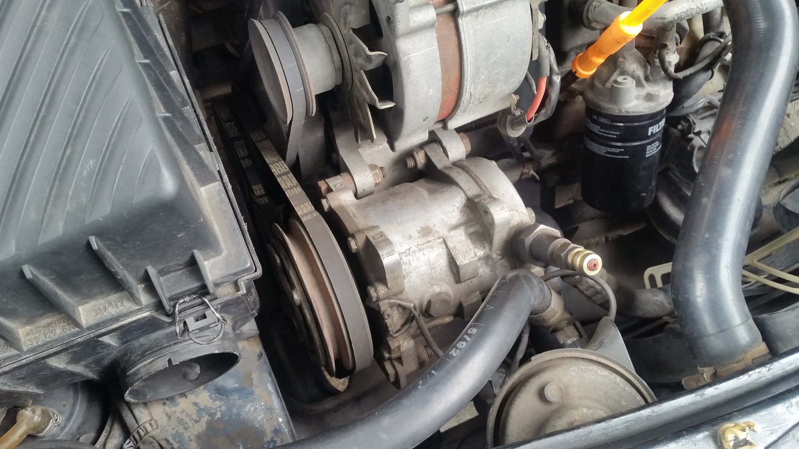

Та, така си гледах по двигателя и взех да умувам какво да правя с неработещата климатична система и по-точно компресора. Гледах клипове, как лесно се върти "съединителя" на ролката ПРИ НЕРАБОТЕЩ ДВИГАТЕЛ, естествено и викам, дай да пробвам с моя.. Да, ама не.... Запекло е толкова, че трябва с напън да го задвижиш. :death Отделно цялата ролка има луфт, заради което и фреон няма никакъв.. Та, си мисля, с нов компресор и някакво почистване на системата, дали ще заработи тая проклетия.. :gruebel Отделно трябва да бутам таблото,за да оправя клапите и да раздвижа запеклите моторчета... :banghead

За Пасата възстановяване на климатика няма да е евтино и лесно.
Мисля,че си със стария фреон.
Мнения: 19369
Двигател: PN 1990+KR 1987
Мнениеот stefan4o » Съб 29 юни 2019 7:38
Не се знае с кой фреон е. Който го е зареждал за последно трябва да знае.
