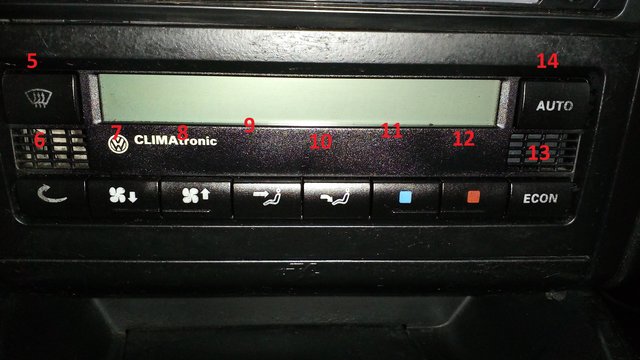

Здравейте.
Закупих си автомобил 99-та година но никога не съм работил с климатроник и не знам кое копче за какво е.Ще кача снимки с цел улесняване.Имам молба запознатите за помощ.Говорителите не свирят, а аз не зная какви са оригиналните, та ако може и снимка на оригиналните за да се ориентирам преди да свалям кората и да стои така със седмици.Може и с фланец но незнам кои става за предните врати и кои за задните и еднакви ли са.Ако трябва информация кажете защото не знам каква да подам.
Поздрави.

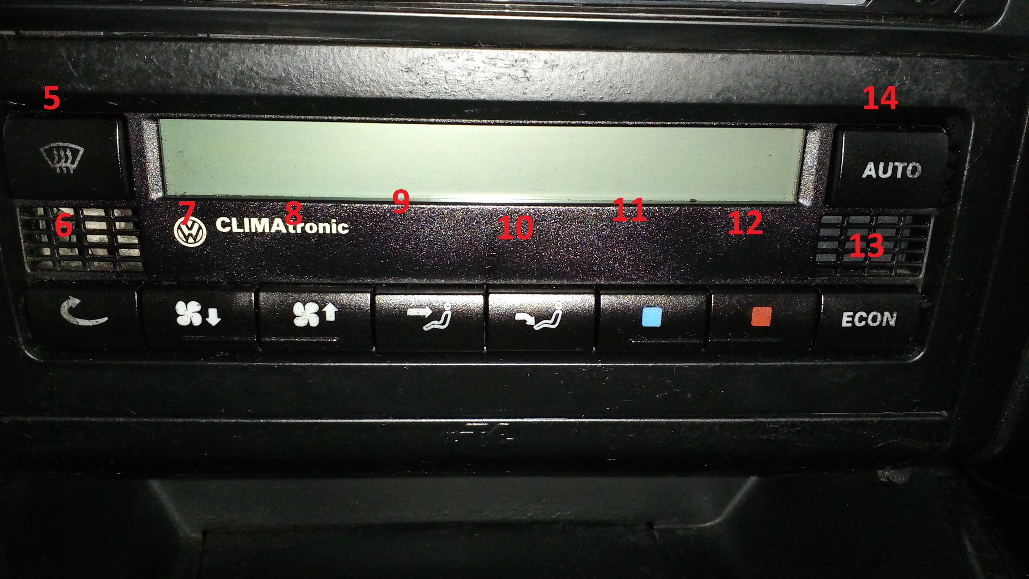

За говорителите не знам аз съм с пасат и не знам дали са същите. За климатроника - с червеното вдигаш градусите със синьото смъкваш. Тея с перките пак така нагоре надолу степените на вентилатора. Бутона ауто ти включва компресора а бутона екон го изключва. Като натиснеш ауто започва да духа според температурата измерена от трите термометъра .

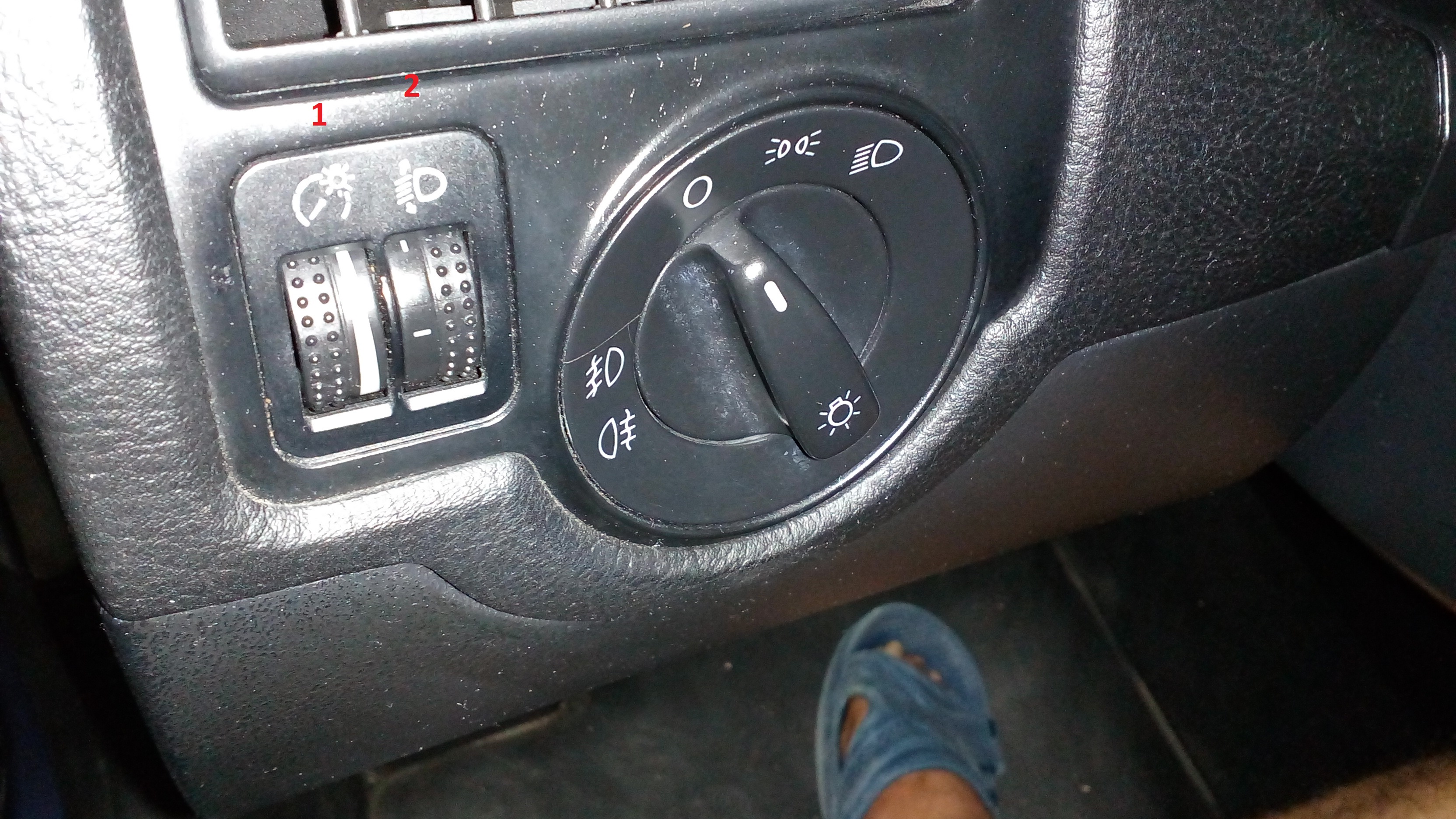

На първата снимка с копче 1 регулираш яркоста на свтлините по таблото. На тъмно ще го забележиш.
С копче 2 регулираш фаровете. На 0 светят най-далеч, на 4 светят пред теб. Имай предвид че ако не са добре легулирани на 0 може да ьаслепяваш и на къси защото са много високи понякога. Вечерно време на улица без лампи ще го забележиш.
Като дръпнеш копчето за фаровете пускаш фаровете и стоповете за мъгла.

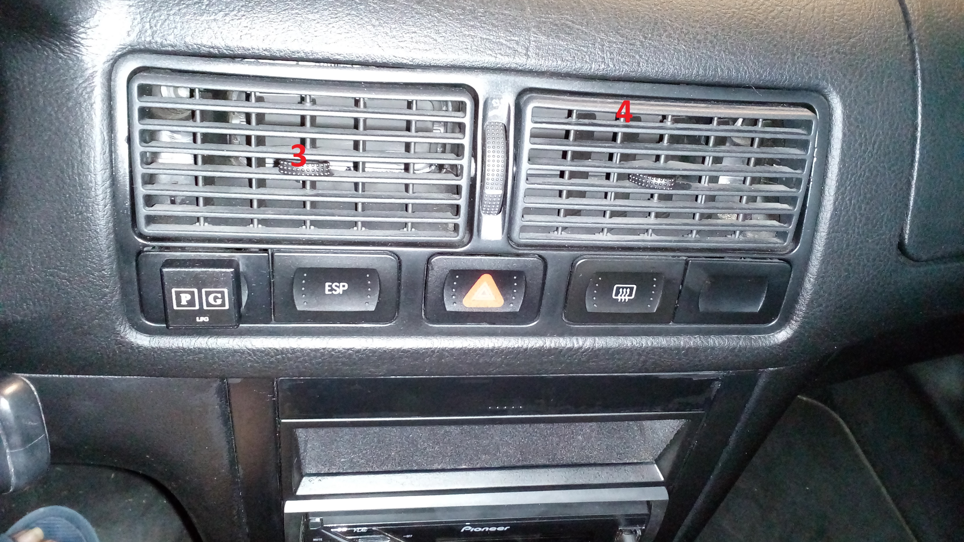

3 и 4, сериозно ли?

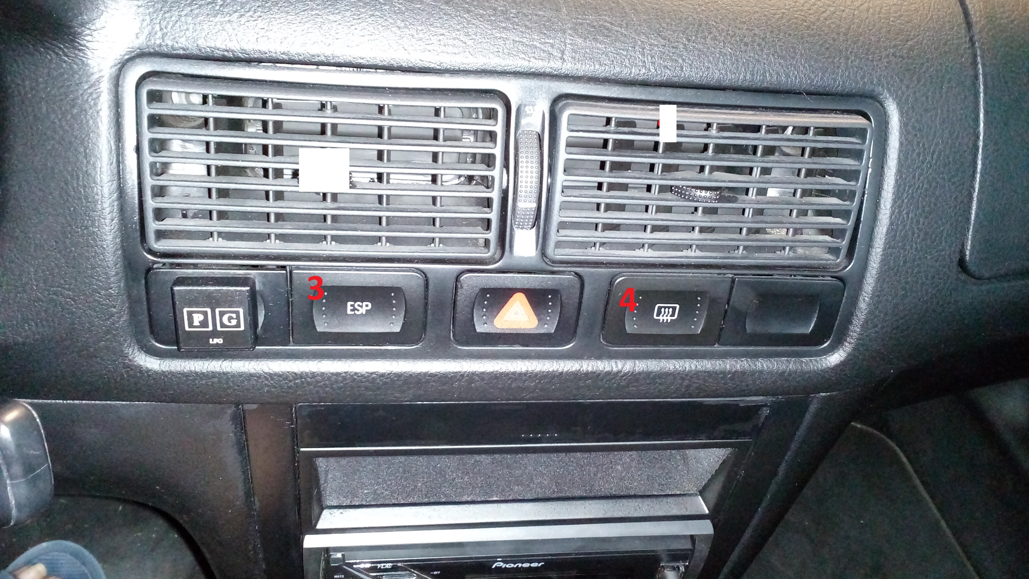

Може да е подвеждаща снимката и да се разбира за въздуховода за което се извинявам. Аз имам предвид това за прозорците защото го има и на картинка като 5
3 се пада за системата ESP която незнам как работи и какво прави копчето

Редактирах снимка 2.Става снимка 4

ESP е функция против пробуксуване. Зимата ако трябва да излезеш от някоя пряспа , ако не си го изключил колелетата се въртят по- бавно ( най - просто казано ) . Което между другото всеки шофьор трябва да го знае и на сняг да не подава много газ. Особено когато се опитва да излезе от пряспа.

Бъркаш бат Рамбо.
ЕСП е да стабилизира колата при критични ситуации.
АСР е това,за което пишеш.

Оп извинявам се . Да това е система за стабилност при поднасяне и други ситуации

Като натисна копчето за ESP какво става, включва или го изключва?

По подразбиране трябва да е включено. Като го натиснеш се изключва.

Кажете моля за какво са две копчета еднакви 4 и 5

4-електрически подгрев на задното стъкло и страничните огледала
5-обдухване от парното на предното стъкло(срещу изпотяване)
