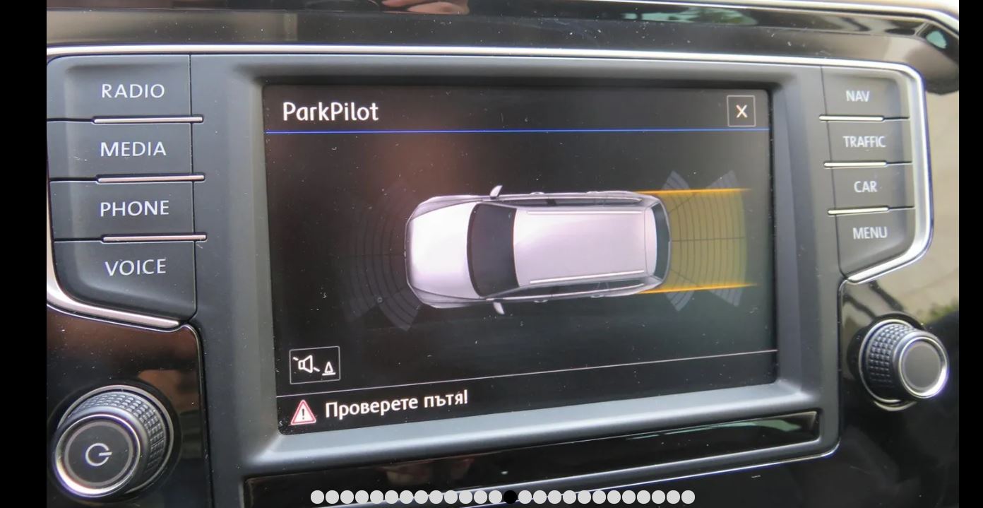

Въпроса ми идва от това, че видях в dasweltauto коли с БГ меню, обаче от 2016.
Намерих снимки, дори от таблото, макар моето да е дигитално, пак предполагам може.

Снимките, които си качил са на Discovery Media, а не Discovery Pro.

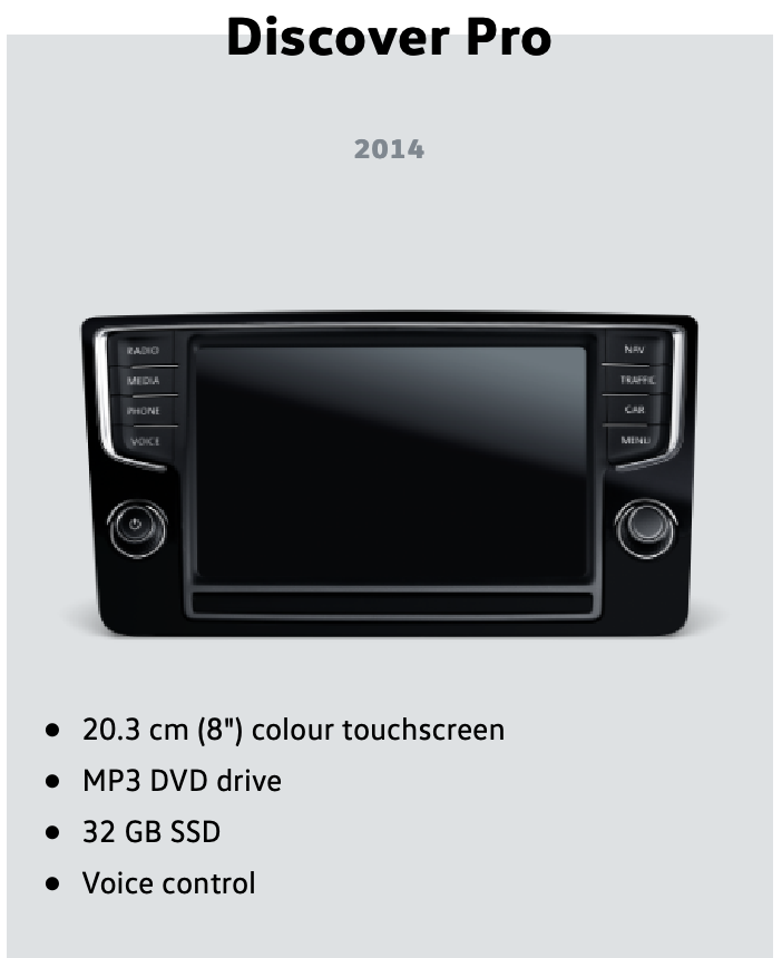

Ето тази.
HarvesteR
- Мнения: 127
- Регистриран на: Сря 21 юни 2006 17:35
Re: Passat B8 - първи впечатления
B8 MY2016 е с Discover Pro Generation 2, ти показваш Discover Pro Generation 1

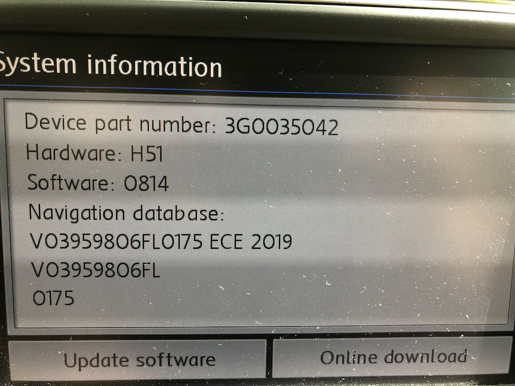

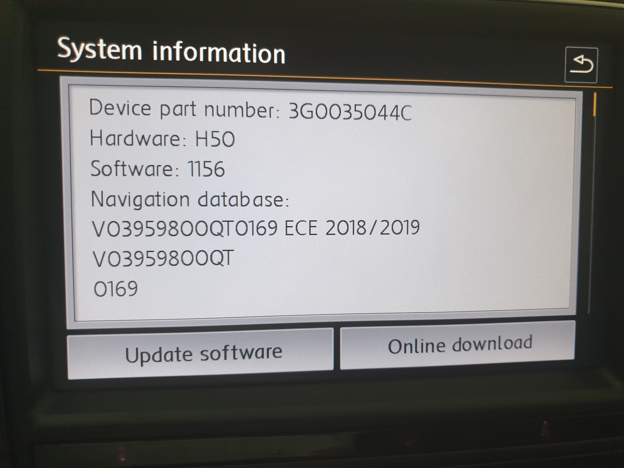

Можеш ли да качиш една снимка на системната имформация, за да знаем кой модел и с кой фърмуер си с бг меню?
Ето такава примерна снимка:
Питах за коя версия говориш и ти явно имаш предвид Discover Pro Generation 2, която се монтира след 22/2015.
Аз съм с пасат B8 - 2016 и няма вариант за меню на български. За Generation 1 - преди 22/2015 нямам представа, защото тези автомобили ще са твърде малко.
За Discover Pro 2017 (с тъч бутоните) се знае, че има бг меню, както и за Discover Media.

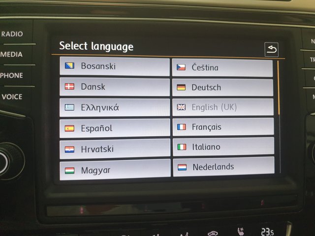

sun_seeker
- Мнения: 23
- Регистриран на: Пон 20 фев 2017 21:53
- Автомобил: Passat B8 TDI 110kW Highline
HarvesteR написа:Не, не мога, защото там Discover Pro не са разделени в Generation 1 и 2.

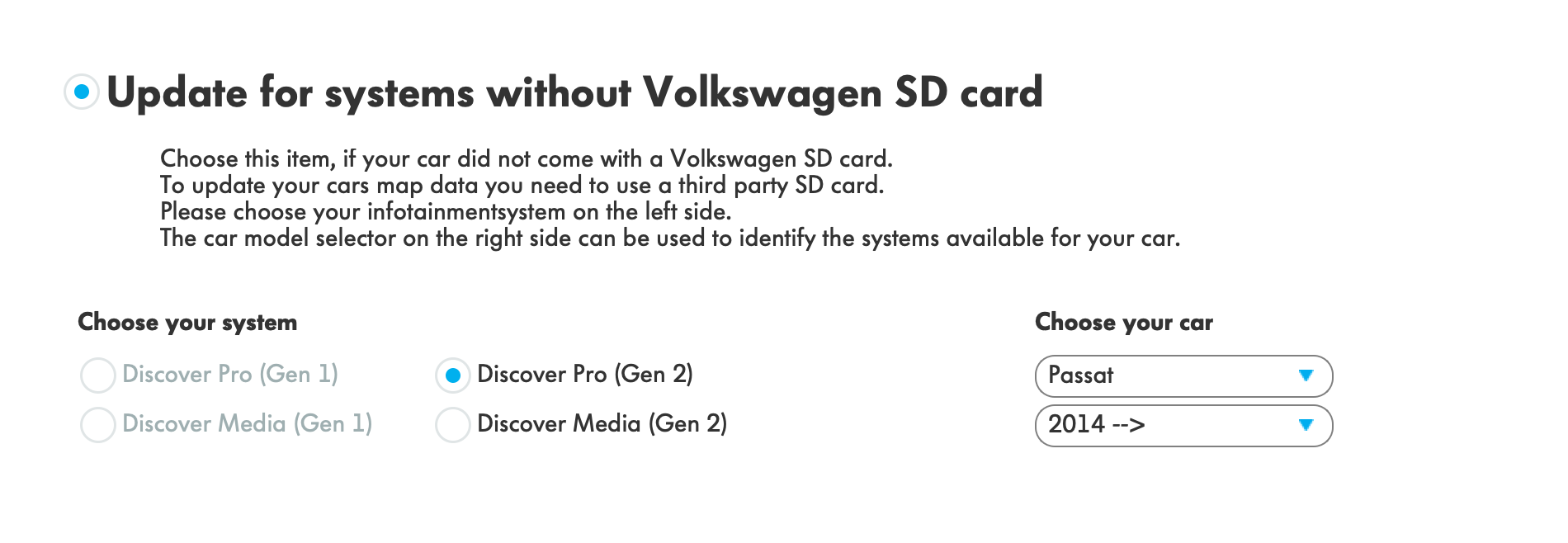

Днес докато ъпдейтвах картите през VW DiscoverCare ми даде да си избера модел автомобил и година -->2014. Тогава като избор на система остана само Discover Pro Generation 2.
Ето и снимките:
HarvesteR
- Мнения: 127
President написа:
И при мен е с обдухване, работи и зимата в кобинация с подгряването.
Особеното е че обдухването не може да има на седалки ergoComfort. Това значи, че седалките с обдухване са без регулиране на дължината, върху която се седи.
sun_seeker написа:Тогава като избор на система остана само Discover Pro Generation 2.
Да, Discover Pro Generation 2 е това.
Това е моята и както виждаш няма български, дори и като скролна надолу.
В този списък ли си намерил български при теб?

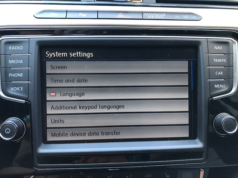

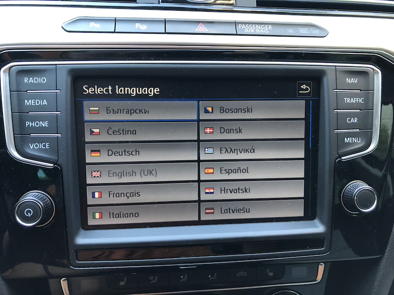

sun_seeker
- Мнения: 23

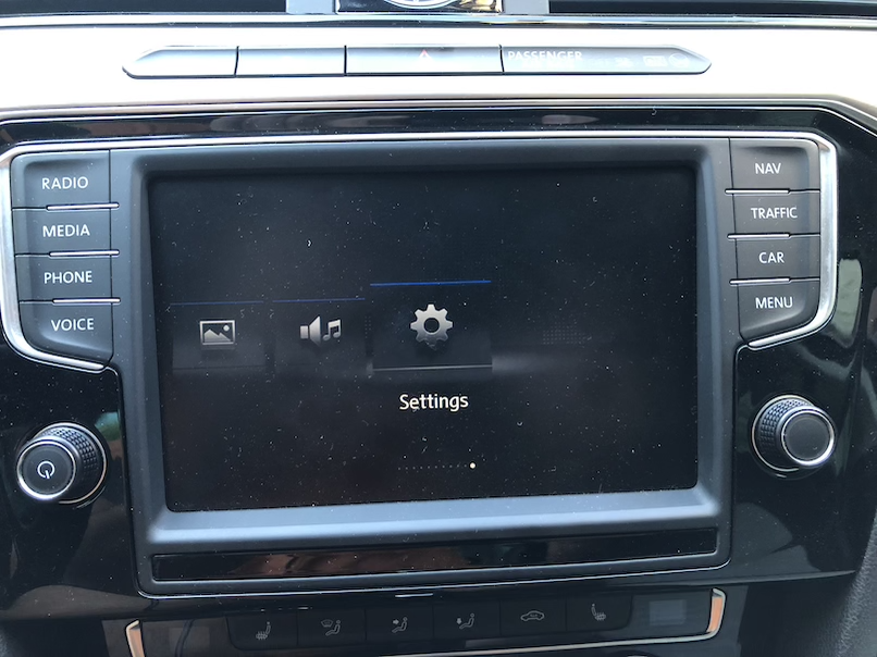

Ето и снимките
1. Menu
2. Settings
3. Language
4. От тук се избира езикът на цялата система
ето резултата:
edit: всъщност от тук не се разбира резултата, поради факта, че аз съм избрал English за менютата.

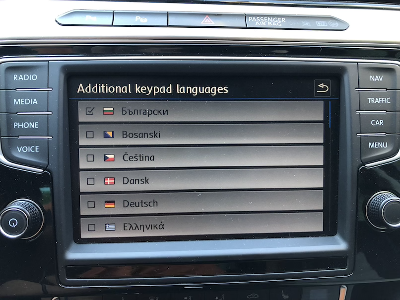

5. Връщаш веднъж назад и избираш Additional keypad languages - с това избираш какви езици да са ти на клавиатурата
ето резултата: търсене на Бълграски и то не само в навигацията, но и за контакти, Google Maps, Waze, и т.н.
Дано съм бил полезен.
