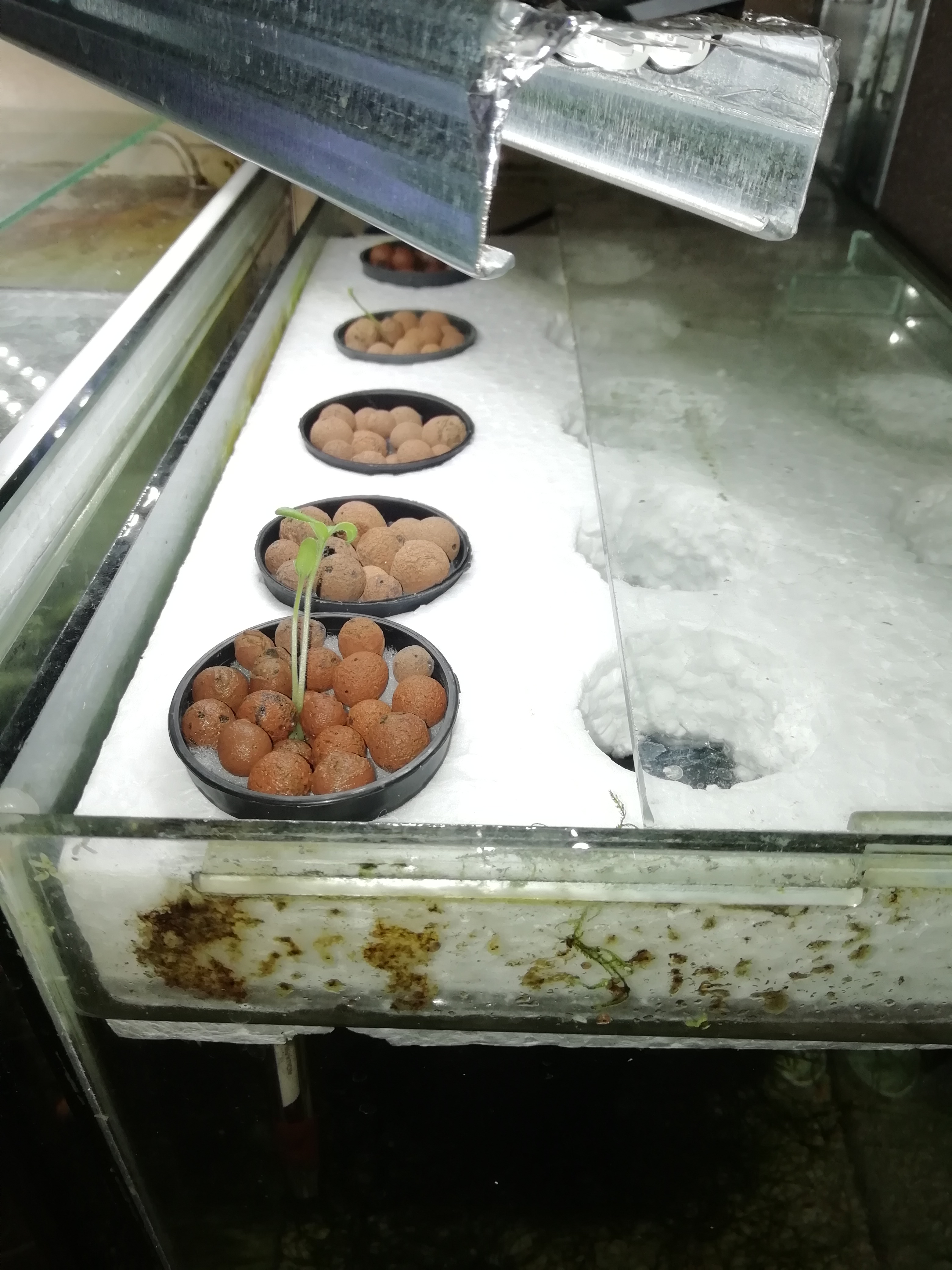

Колеги, запленен съм от идеята да съчетая хобито си (акваристика) с отглеждането на био-култури - зеленчуци и растения. Т. нар. аквапоника. Чета и се интересувам доста, събирам нужните неща, за да я започна. Имам нужда обаче и от практични съвети от хора, които се занимават с това сред нас. Започнах да поръчвам от алиекспрес разни неща. В България обаче не мога да намеря тези пластмасарии, които биха ми били от полза. Ще приложа и снимки. Разполагам с мазе, в което имам два рафта с аквариуми и отглеждам декоративни скариди. Споделете за някой ваш познат, приятел, роднина, с който бих могъл да се свържа, за да почерпя практичен опит. Ако има и някой колега сред нас, бих се радвал да ми удари рамо със съвети.
Мерси предварително на всеки, който се включи.

Имам лек повод за хвалба - миналата седмица посадих пет семки от домати и вече има резултат.

Мисля да направя затворена система със съд за рибите между 500 и 1000л. Оттам водата през филтър (био), след който отива към растенията:
1. Вани с плаващи плоскости и саксии
2.Тръби със саксии
3.Съд изпълнен с глинени топчета за саксии (орхидеи), през който постоянно навлиза нова вода и се източва доста бързо от т.нар. bell siphon, който я източва за броени секунди почти до дъно.
Това са стандартните варианти, ползвани от тези, които се занимават с аквапоника. Обмислям с кой точно вариант да започна, като всеки си има своите предимства и недостатъци. Реално глинените топчета се явяват био-филтър, тъй като в тях се заселват полезни бактерии, които преработват Амоний към Нитрити и оттам към Нитрати (които са нужни на растенията, за да растат).
Иначе в момента тези саксийки за аквариумни растения, които ползвам съм ги напълнил с вата, отгоре съм сложил няколко топчета глина за саксийни растения. Реално те са точно плаващи на повърхността. Относно филтрите - ползвам само и единствено такива с гъба и компресорна помпа за въздух. На някои от аквариумите си имам HMF, което представлява огромен като площ био филтър, през който циркулира цялата вода на аквариума постоянно, на който скаридите ми си намират храна.
