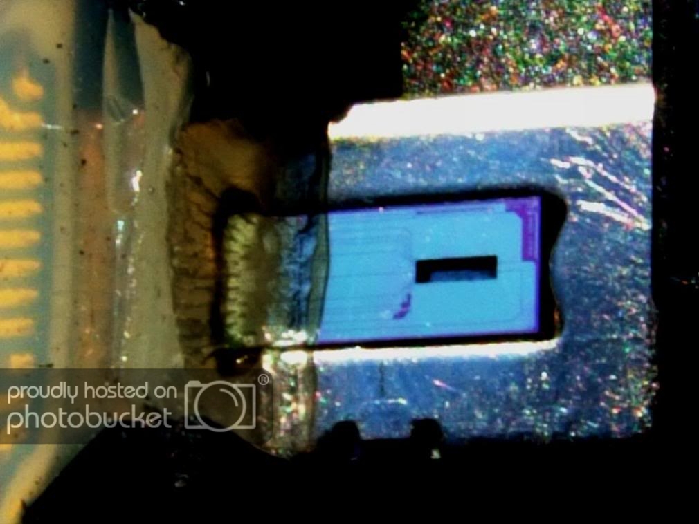

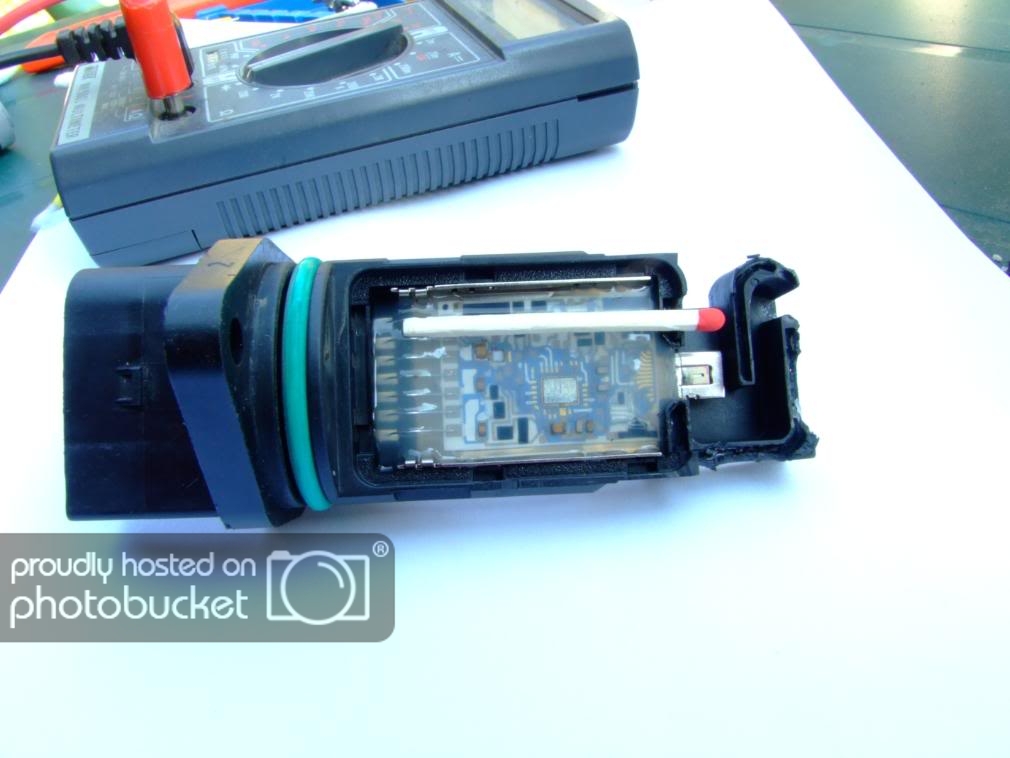

Колега, не казвам, че това е проблема, но този дебитомер не подлежи на чистене. Може да си мислиш че си го изчистил, но не е така. Когато аз сложих проблемен дебитомер ми даваше и грешка на ESP-то. Трябва някой който разбира да ти направи диагностика и да провери всичко. За спорещите ще приложа снимки за да се обоснова защо не се чисти въпросния дебитомер. Просто там където мери въздуха, няма как да се бръкне и да се изчисти. Той е с нагряваща пластина , а не с жичка като старите.
Снимка на отворен дебитомер
Снимка частта която отмерва количеството въздух

rpetrow написа:Колега, не казвам, че това е проблема, но този дебитомер не подлежи на чистене. Може да си мислиш че си го изчистил, но не е така. Когато аз сложих проблемен дебитомер ми даваше и грешка на ESP-то. Трябва някой който разбира да ти направи диагностика и да провери всичко. За спорещите ще приложа снимки за да се обоснова защо не се чисти въпросния дебитомер. Просто там където мери въздуха, няма как да се бръкне и да се изчисти. Той е с нагряваща пластина , а не с жичка като старите.
Благодаря за пояснението колега! Ще пробвам с нов дебитомер, но ще е другата седмица. :beer
