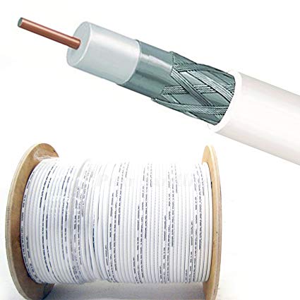

LAN кабела въобще не е проблем да е близо до силов кабел, стига да не се получи някакъв изолационен гаф. Не може да се смущава сигнала имам предвид, това е диференциална технология, усукана двоика, която е много добре защитена от синфазни шумове. В никакакъв случай CAT6, както каза колегата, много трудно се работи с него и изобщо не е необходимо. CAT5 си е добре, ти само си пусни Net 1000MB :-) .
За коаксиалния - като го купуваш, зачисти подобно на снимката и огледай - кабела трябва да има добре центрирано жило, да не е халтаво в пластмасовата изолация, както и самата изолация да е плътна спрямо оплетката. Оплетката трябва да е налична подобно на снимката, а не само метализирано пластмасово фолио и върху него две жички неизвестен метал :-). Хубаво е да е мед, но не е задължително, това не е основен фактор за качеството на кабела. Ако жилото изглежда медно - не се заблуждавай, това е желязо с тънко медно покритие, почти няма от чиста мед. Ако става въпрос, пластмасата между жилото и оплетката има най-важно значение. Основните проблеми обаче идват от разделянето на сигнала и от качеството на работата около това. Какви сплитери или TAP се използват, дали са подходящи като параметри и качество, както и как са направени конекторите. Добре е някой кабелджия да ти ги направи. LAN- конекторите също. Кабелджия - не дето прави контакти и свързва бойлери, а който се занимава с комуникационни мрежи.

Най-добре доставчикът да направи всички конектори и връзки. Иначе хората си дават парите и накрая освен всичко друго се губи време за демонтаж на конектори, некачествени тапове, сплитери и т.н. В помощ на монтажниците може да са надписи по кабелите - кой, за коя стая е.
Кабелът от снимката е на марката Комскоп, за мен синоним на качество при коаксиалните кабели. Централното жило е стоманено с медно покритие (сигналът се предава по периферията), което е плюс, когато се работи с него - кабелът е механично здрав и на огъване. Оплетката не е медна, видно от снимките, но е чудесна като плътност върху диелектрика.
