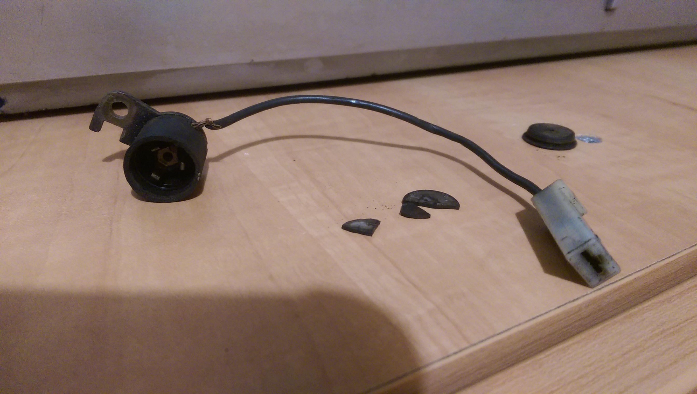

Поръчах комплекта утре ще дойде, днес разковачих карбуратора и го почистих и измих, ще сменя и всички маркучета, обаче някакъв датчик ли не знам е счупен сега ще се опитам да го снимам добре.
ето това, не нам какво е и важно ли е?

Мнениеот stefan4o » Пет 30 авг 2019 16:42
Това вътре, където върти антифриза ли беше?

Мнениеот Д..Христов » Пет 30 авг 2019 16:50
Не, ето тук отстрани клапите е, сега го смених със здрав от другия карбуратор.

Това е подгряващ елемент, ако помня правилно. Виж тези линкове, колега. Там пише всичко.

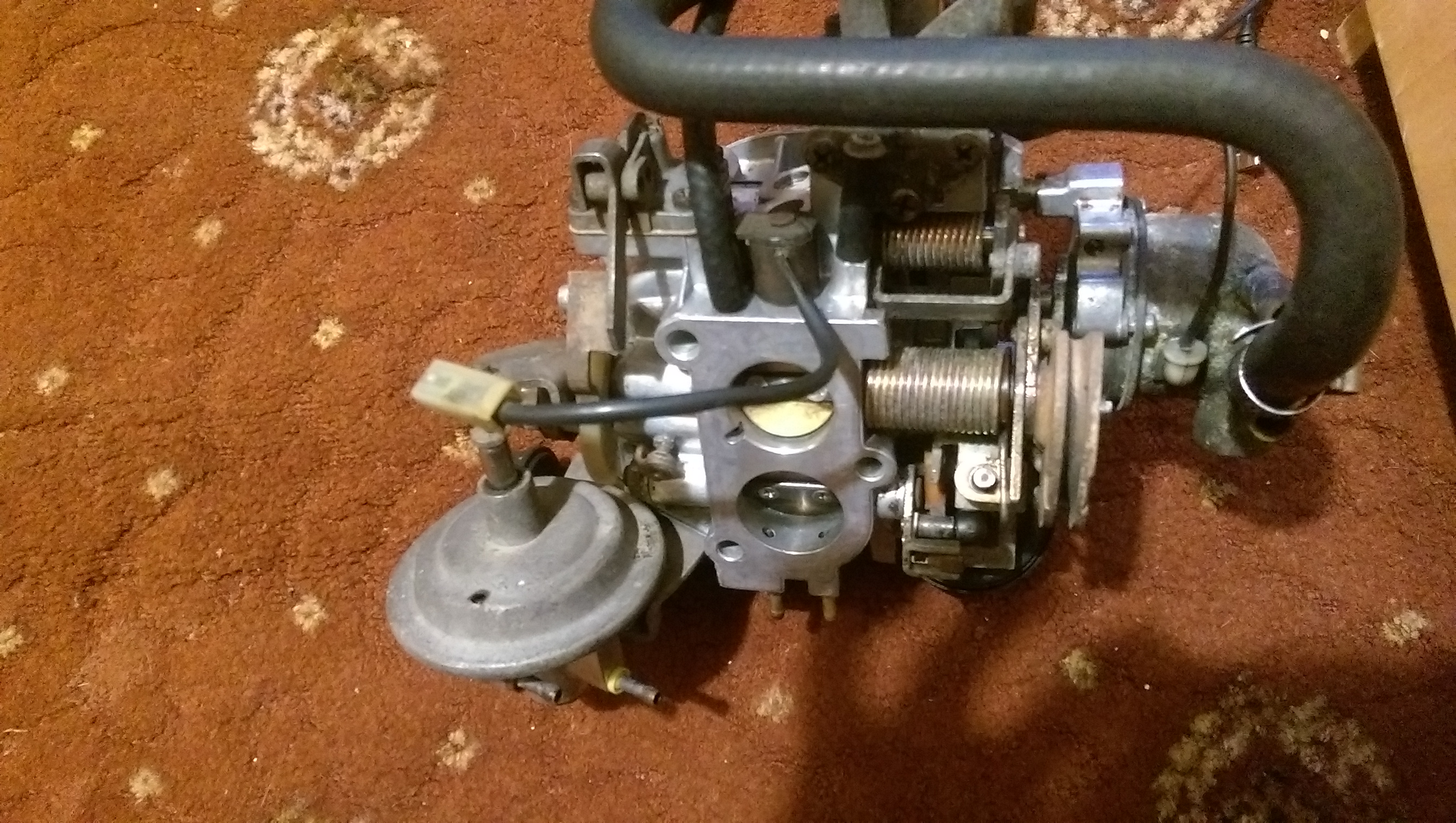

Да такова е, сложих нещата от ремонтни комплект, сглобих го и го сложих на колата, чакам само баща ми да се прибере да ми даде ток за да видя резултата, обаче нещо не ми харесва как е свързан, гледам, че липсват някои маркучета например от вакуумрегулатор излиза само едно маркуче дето се свързва с вакуумпомпата, ама ми остава още един изход от вакуумрегулатор свободен, мисля че и там трябва да има маркуче влизащ в карба, та като цяло има ли някой от Варна с моя мотор и карб да погледна как е свързан или поне схема, защото аз не намерих, мерси предварително.

Празни дупки не трябва да има колега. Ето схемата на вакуумите

Схемите на вакуумните маркучета при този кабруратор са различни в зависимост от наличието на климатик, автоматична скоростна кутия, икономайзер и т.н. Няма обща схема.

Ангеле, прав си, както винаги. Но в случая няма климатик или автоматик. А пък икономайзер имат всички карбуратори от 2е серията, ако не бъркам.
