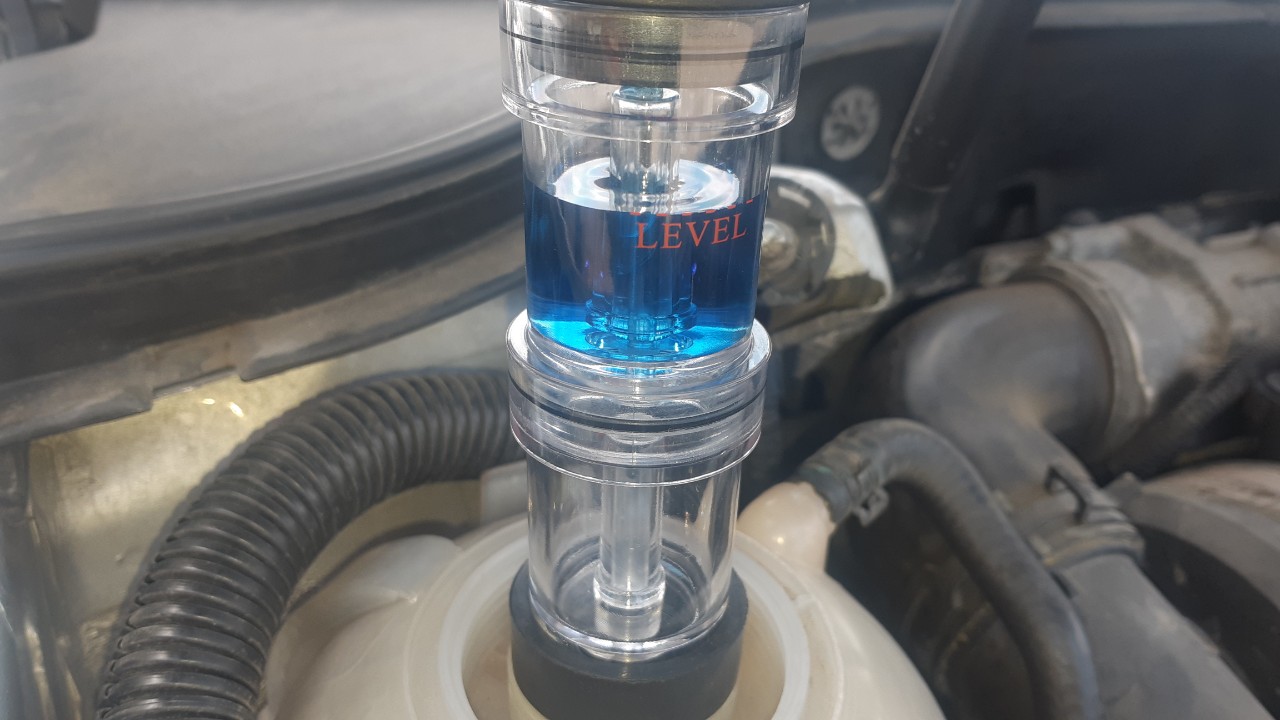

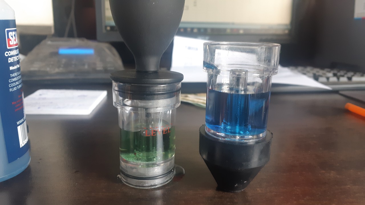

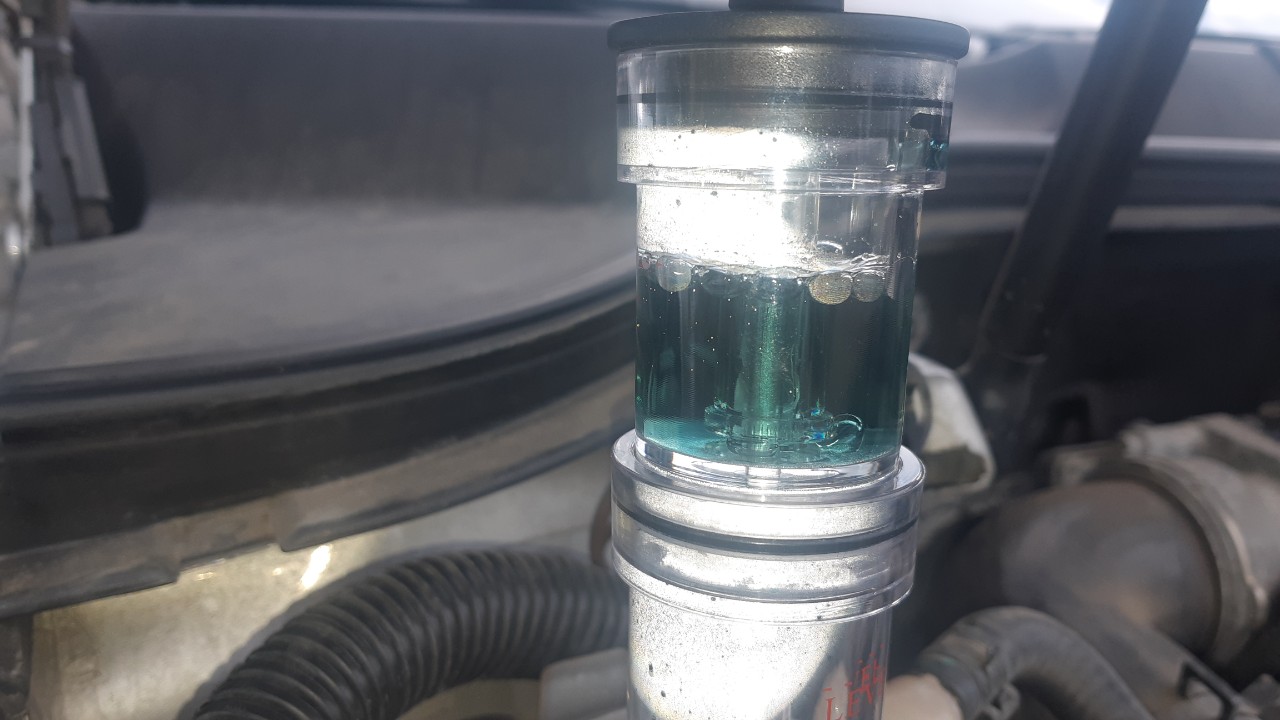

Asko VW
Мнения: 855
Регистриран на: Вто 29 ное 2011 14:04
Автомобил: VW Passat-B6 Variant
Двигател: 2-0 TDI BMP 2006
Re: Passat B6 2.0 TDI (DSG) - водата загрява на 110 градуса
Мнениеот Asko VW » Вто 03 сеп 2019 11:48
Здравей колега, предлагам ти да направиш следното преди да се хвърляш на скъпи операции. Първо си замери на каква температура ти е антифриза ако нямаш уредче иди в някой сервиз там със сигурност имат, може изобщо и да не ти вземат пари за това, елементарно е. Принципно твърде гъст антифриз може да дава проблеми с известно повишаване на температурата, за нашите ширини е препоръчително антифриза да е в границите -25 до - 30 градуса. При теб едва ли това е проблема, но е хубаво да знаеш на колко е и да си го регулираш при всяко положение. Второ направи проверка за изгорели газове в антифриза, има доста сервизи, които могат да го направят, не е сложно и кой знае колко скъпо (виж снимките по-долу), така ще се разбере дали проблема не идва от гарнитура на глава (Не искам да съм скептик, но ми се струва, че това е проблема). Ако не е е от това отиваш на термостати, принципно е хубаво да се подменят периодично.
Почистването на радиаторите и пространството м/у тях е хубаво да се направи, но е сложно и скъпо (разглобяваш половин предница) и бих го оставил за последен вариант.
