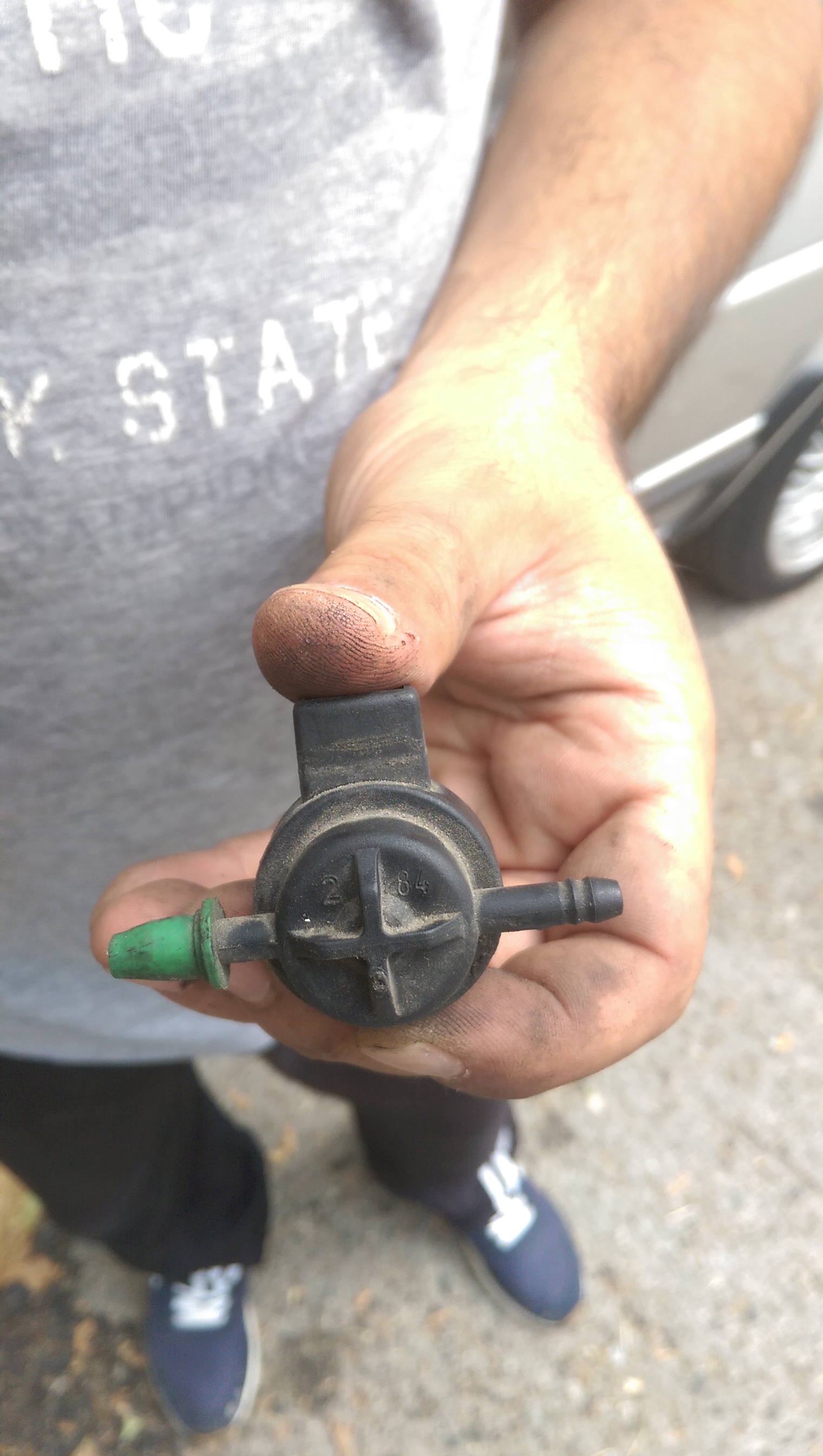

Днес цял ден ровихме да намерим проблем.Сипах 5 литра бензин да има, свещите са добре вече. Свързах карборатора точно както трябва просто нямам думи как е бил свързан преди това,за сега изключвам вариант той да ми прави проблем. Мерих тоци до стартер, бобина, проверих и дали минава ток през кабелите за свещи - всичко е точно
. Обаче пак не схващам що така прави стартера-описвам какво става - давам на контакт, чакам да спрат да мигат лампичките за масло и акумулатор, въртя да паля, стартера върти съвсем малко около секунда, след това спира да върти и губи светлина часовника
. Сега се сетих, че не чух да покачва гориво и проверих ток до помпата отива, но не подкачва бензин(откачих и бенз филтър и от маркуча не мятяше бензин при даване на контакт) Явно и него ще го сменя, но първо да разбера защо забива стартера
. Още нещо това на снимката къде според вас трябва да го свържа?
