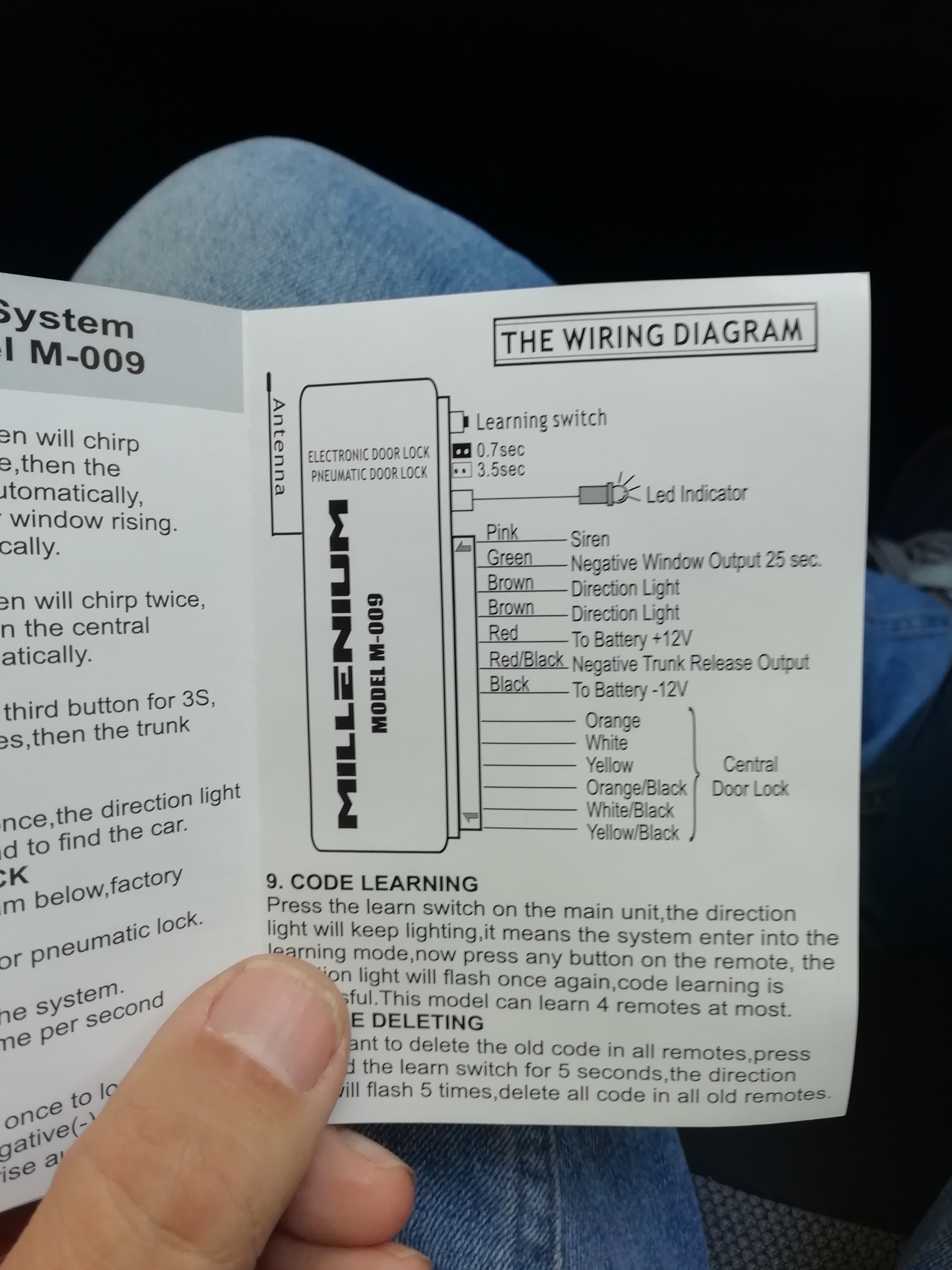

Днес си закупих централно Millenium M009, но схемата не е особено изчерпателна, как се свързват 6те проводника при различните типове управление централни - пневматично или ел. Някой ако може да удари рамо, понеже не успях да обясня на съпорта, какво точно ми е нужно като информация. При разни китайчета успях да намеря, но за тази няма схема.

Това са ти 87/87а и 30 от релетата вградени в нея.
Знаеш какво представлява обикновеното реле с норм.отворени и норм.затв.контакти.
Просто ти трябва един мултицет със зумер и да просвириш кой кабел с кой дава контакт.
Първите 3 са ти за едното реле.
Вторите 3 са за другото.
Съответно като заключиш се активира за секунда едното реле,а като заключиш,другото.
Вържи и 12 волта и мери с уреда кой кабел с кой прехвърля сигнала и на кой ще свирне зумера.
После си направи схемичка на едно листче да ти подава минус или плюс на машинката.

Мерси, стана ми ясно. Ще действам с мултицета. Отворкото по телефона ме прати на сервиз. По тази кола никой, освен мен, няма да й пипа ел. инсталацията.
Direction lights мигачите ли трябва да значи?
