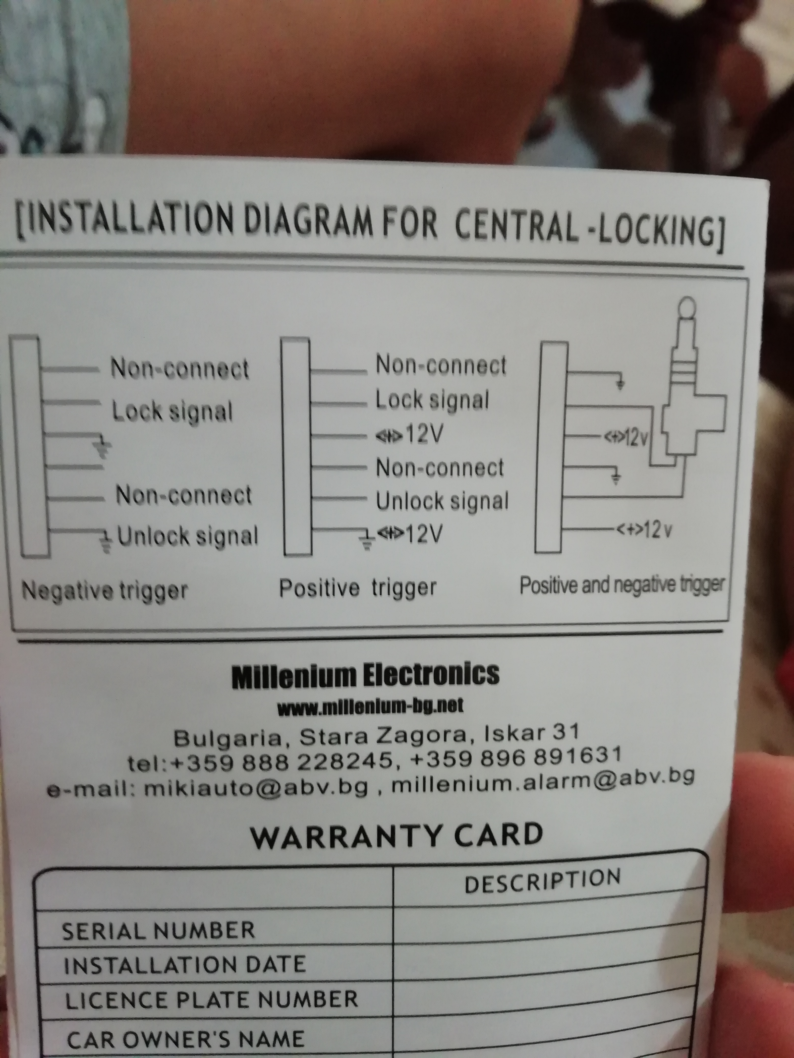

Не мога да я накарам да сработи - иначе премерих, както Сандо каза - има два по два цвята, които са нормално затворени помежду си (от въпросните 6, за които се чудех). След като захраних централното с адаптер 12В 1.5А вкъщи, за да я тествам, как работи - се оказа, че не работи. Натискам бутоните на дистанционното - и двата, нищо не се случва, не се чува щракване на реленцата вътре в модула. Трябва ли да се обучи преди да се ползва? Има такъв бутон изведен на модулчето. Започнах да съжалявам, че се захванах с тази аларма, а не си взех някоя друга - българска. Моля, някой колега ако има опит с тези модели конкретно да сподели някакво мнение :gruebel Навремето си вързах китайското централно сам на предната Джета и си работеше перфектно, а това нещо :newsm66 Диодът, който трябва да започне да премигва, след като колата се заключи не иска изобщо да откине :gruebel
Добавям още една снимка на различните варианти управление, предполагам, моето е positive trigger, понеже заводското централно подава плюс на два различни проводника за отключване и заключване.

Мерси много на всички. Сандо, както и моят приятел, се оказаха прави. Сандо позна за релетата, които са свързани всяко с по три от изводите, а моят човек - за импулсното. Модулът работи, след като го свързах към акумулатора на колата. Тествах го и замерих. Трите кабелчета с черна ивица са, когато се заключва колата - реленцето щраква и затваря веригата към жълто-черния кабел за 4 сек. (за да има време компресорът да задвижи мембраните на машинките). Съответно след това време отново жълто-черният преминава в NO спрямо бяло-черния (клема 30 на релето). Съответно при другите три пък има сработване, когато се отключва. Сега на практика аз трябва да захраня белия и бяло-черният с постоянни 12В и да ползвам съответно жълтия и жълто-черния при отключване и заключване, като последните подават 12В към компресорчето в багажника.
Само не разбрах двата кафеви Direction light към мигачите ли трябва да се свържат? Лявата и дясната страна? (на предната аларма имаше два проводника свързани към мигачите, но бяха други цветове).

Да за мигачите са...ляв и десен.Явно всички китайци ползват едни и същи основи и цветове на кабелите,само имената сменяват на кутийките :biggrin
