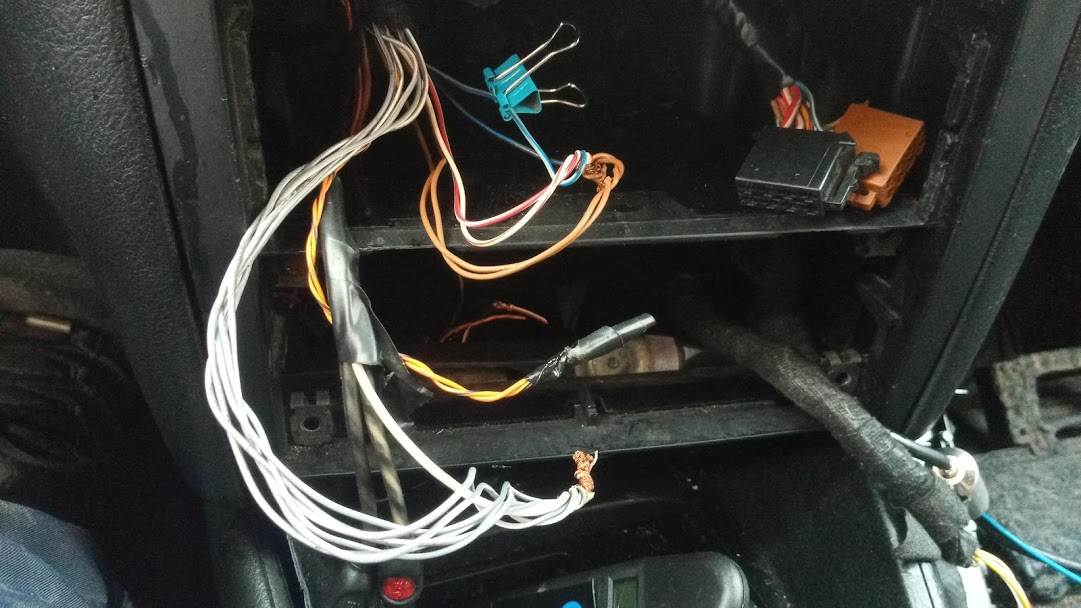

Мнениеот slaveiko67 » Чет 03 окт 2019 18:55
Това е мазалото с кабелите...Учудва ме броят на сиво-белите кабели.Всичките вероятно са били на мост преди да влязат в буксата.
Мисля,че ще се справя с подреждането им в буксата,благодарение на описанието на колегите. :bowdown

Не се учудвай на броя на сиво белите кабели! Всеки контролер в колата е свързан с тая букса. Двигател, ABS, Airbag, климатроник, комфортмодул и т.н.
