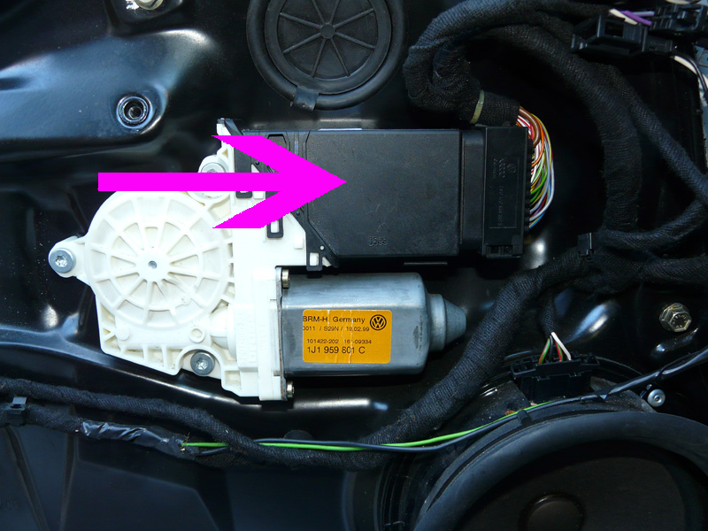

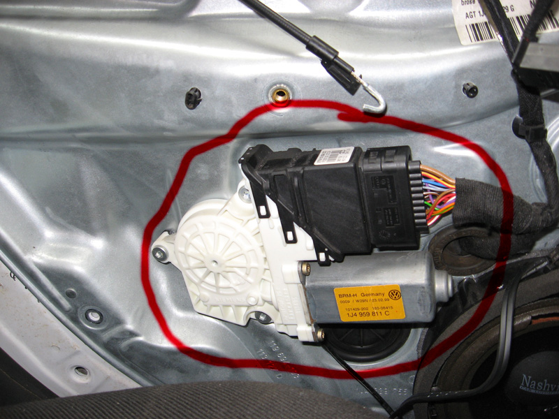

Във всяка врата има модул, този е на задна врата:
А този е на шофьорската врата и се вижда, че черната кутийка е по-голяма:

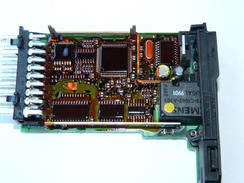

Която кутийка разглобих и в нея има такава електроника:
Та явно централното не е толкова централно, а е разхвърляно по всичко врати, като всеки модул си управлява неговата врата и са свързани помежду си. Може би този модул в шофьорската врата да е главният...

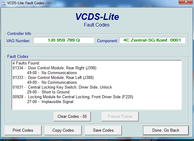

По време на проблема със самоотключването грешките по вратите бяха - една редовна, която си я имаше от няколко години и след изчистване веднага пак се появяваше:

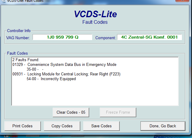

и не винаги по време на проблема със самоотключването се появяваше и тази - 00931:
което в един момент ме заблуди, че проблемът може да е в задна дясна врата...

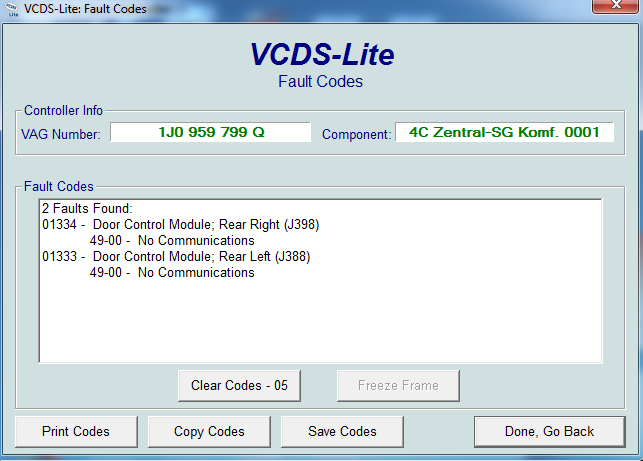

След изваждането обаче на куплунгите на модулите за централното заключване(снимката на модула е в предишния ми пост) на двете задни врати, самоотключването продължи, което показа, че проблемът е в някоя от предните врати.
На диагностиката естествено вече се появиха двете грешки, че липсва комуникация със задните врати, но ако забелязвате изчезна и постоянната грешка - 01329(за нея после ще пиша).
След изваждане на куплунга на модула на шофьорската врата( на снимката в предния ми пост), самоотключването спираше, което ме насочи, че проблемът е в шофьорската врата.
В деня, в който реших да разглобя шофьорската врата отново, буквално минути преди това направих последна диагностика и тогава вече, най-после се появи насочващата грешка за проблема - 01031 и другата 00928, явно флюсът беше достигнал моментът на пълно узряване :icon_lol .

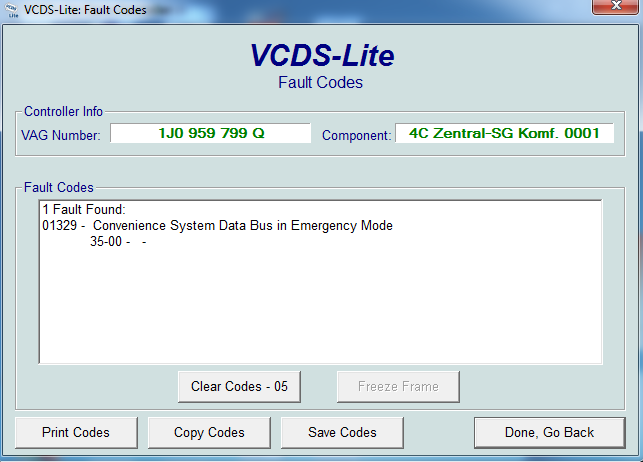

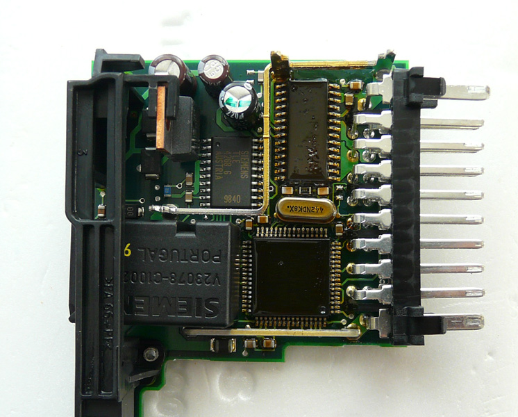

Да се върна на грешката - 01329, която нямаше изтриване. Оказа се, че я причинява модулът в задна дясна врата, не разбрах точно от какво, въпреки че централното на тази врата си работеше нормално, както и стъклоповдигача. Но при изваждане на куплунга на модула на тази врата грешката изчезваше. А там в този модул има тази електроника:
Имам уредче за отчитане на електромагнитно поле.
Всеки от тези модули във вратите, когато е в някакъв "буден" режим излъчва електромагнитно поле, което уредчето улавя.
И какво забелязах - при отваряне на една от вратите всички модули на централното във вратите се"събуждат" и това вече е свързано с комфортмодула под волана. Той управлява осветлението в плафоните на вратите и в купето при отваряне на врата. При затваряне на вратите плафоните в купето изгасват след около 20 сек., чува се как щраква някакво реле, след което тези модули във вратите веднага заспиват - няма електромагнитно излъчване. При мен обаче заспиват веднага, само когато е изваден куплунга на задна дясна врата, явно в него има проблем или нещо свързано с него. След като всички модули са заспали, като свържа куплунга на задна дясна врата, веднага всички други се събуждат и стоят така неопределено време. А това е консумация от акумулатора от около 200 милиампера. Тази утечка я бях хванал от преди много време и беше с променлив характер - понякога изчезваше след минути, а понякога не изчезваше и с дни. След игнориране на задна дясна врата, утечката я няма вече, но нямам централно и стъклоповдигане на тази врата - така реших засега да оставя нещата.

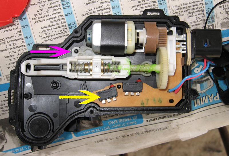

В бравите има една механика, която ако се премахне, това мъртво заключване се игнорира. Пробвах го и се получи.
Става дума за това, което съм посочил с червената стрелка, то е едно палче с пружинка, може да се извади.
Това обаче е свързано и с микроключето със жълтата стрелка, което ключе прекъсва веригата при това мъртво заключване и дава сигнал на комфортмодула, ако всички тези ключета са затворени(прекъсната верига), тогава мига и светодиодът на шофьорската врата и показва, че има мъртво заключване на всички врати. С уточнението, че нямам заводска аларма.
В крайна сметка обаче сглобих бравата в оригинален вариант и я оставих така с възможността за мъртвото заключване.
