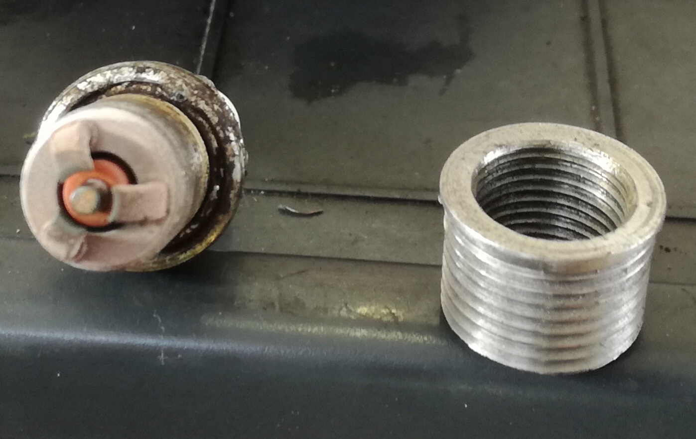

Днес оправихме нещата.
Втулка+1час+40лв.

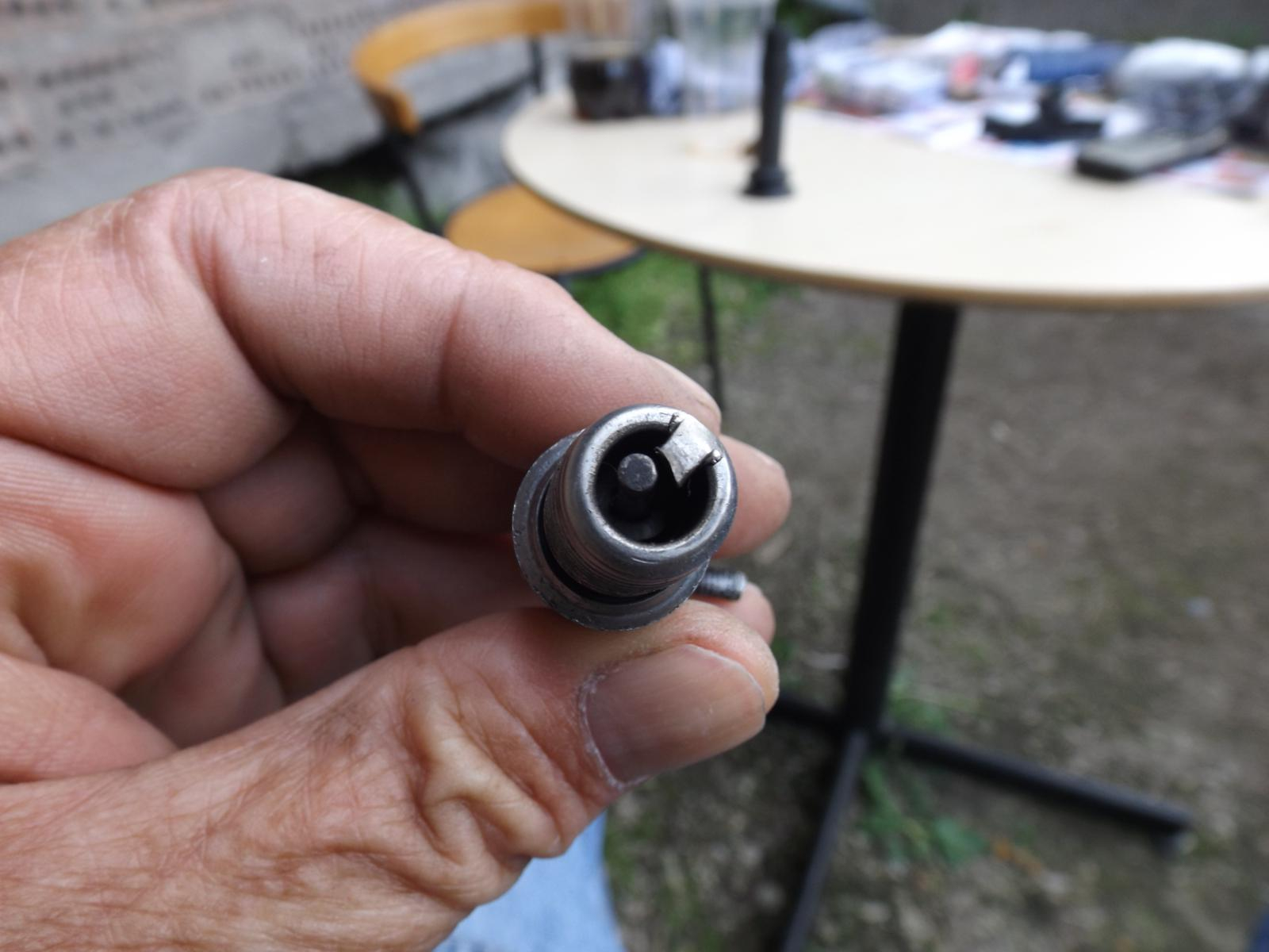

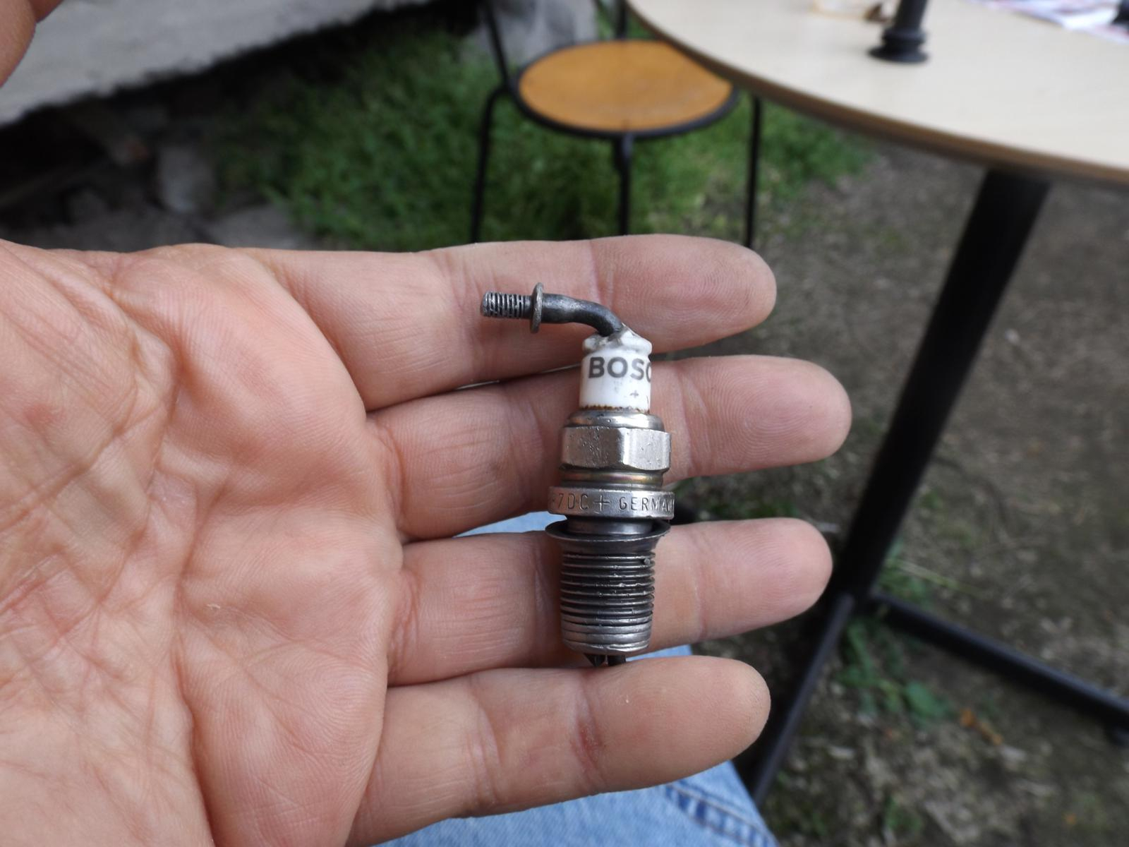

Пускам ви няколко снимки на изплюта свещ, да видите за кво става дума
Ремонта с наваряване и сваляне на главата ми излезе 920лева!

Zdravko Zankov написа:Днес оправихме нещата.
Втулка+1час+40лв.
Браво, добре сте се справили! И цвета на свещите е по учебник. :c020

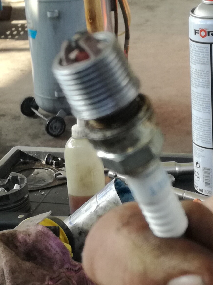

Здравко,втората снимка си я попретупал малко,а не е от телефона със сигурност....
Zdravko Zankov
Мнения: 13547
Re: Развалена резба за свещ
Мнениеот Zdravko Zankov » Нед 28 яну 2018 18:38
От телефона е,но я подрязах.
Мнениеот petar_a » Нед 28 яну 2018 19:02
...исках да кажа.че смисълът на снимката не е на фокус!?
От оператора ще да е...

И аз днес минах по този път...свещите се развиха леко но принципно забелязах че на 2ри цилиндър свеща се навива само след 4-5 оборота за разлика от другите...лошото е че ги пренатегнах по моя вина и моя грешка и тази съмнителната изпусна...намерих някакво китайско менте в събота и след преправяне на метчика нов шестостен за по малка вложка успях да нарежа някаква резба..на моя мотор свеща е навряна в мариянската падина та се работи на усет...в крайна сметка стегнах свеща с 3кг и повече не съм напинял нещо не ме кефи...но да свалям глава а не мерси...Здравко ако си сложил тази втулка на снимката може да дереш лисици при следващо сваляне на свещи..втулката трябва да е една идея по дълга от резбата насвеща....

След тази неприятна случка,още два пъти сменях свещи.
Проблеми няма. Втулката си я поръча монтьора на познат негов стругар.
