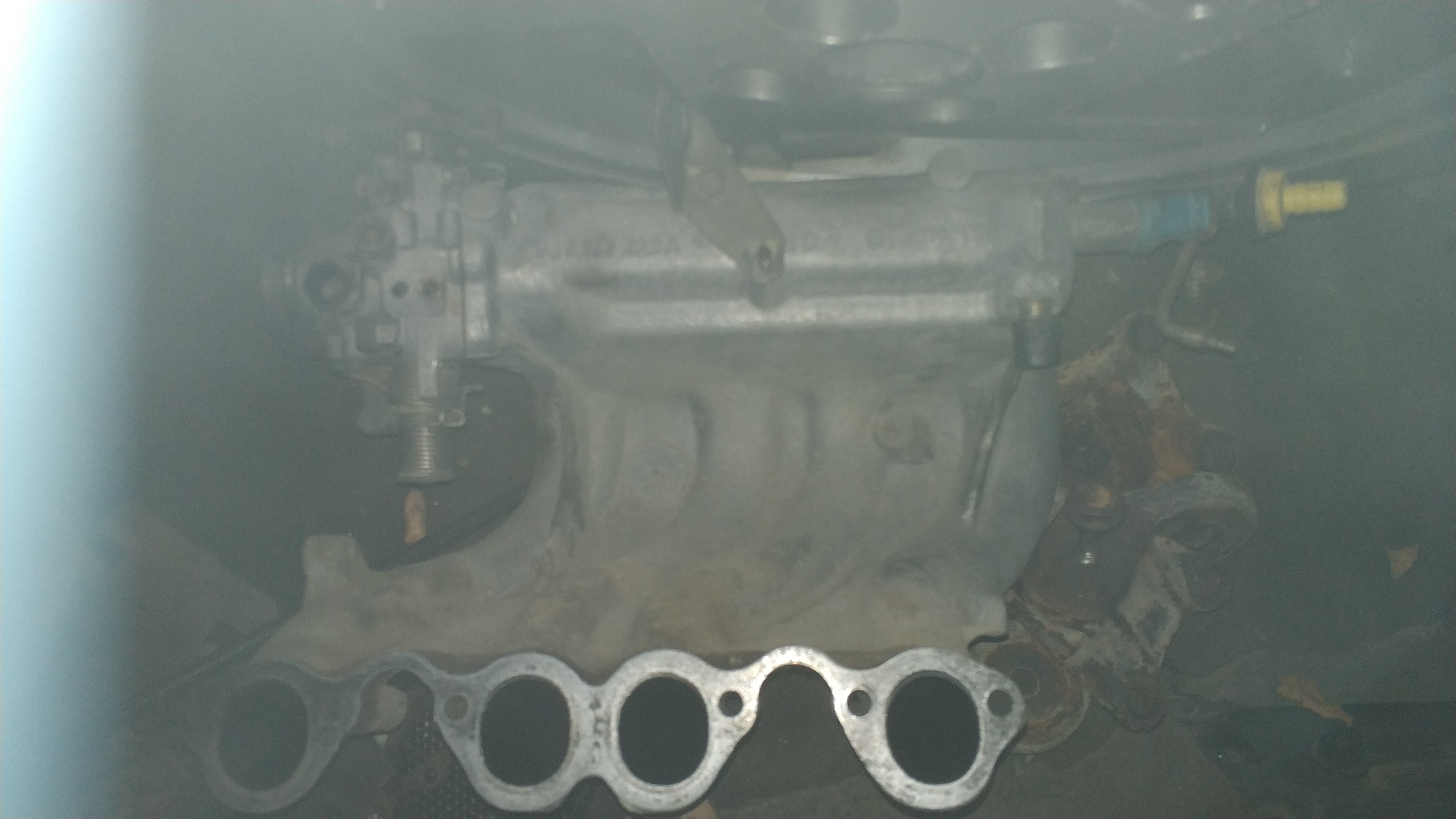

Re: Почистване на глава Мк2 1.6 PN =>PF и сгъстяване
Може ли жокер? Единственото, което виждам на тези схеми е, че планките при Г60 са S-образни и биха ми свършили работа, понеже се закрепят на самата глава, където има отвори, вместо на колектора (който нямам и не искам да ползвам) от инжекциона, както е при ГТИ. Нещо съм пропуснал ли?
Относно монтажа на рейката и мястото - карам с горна плочка и надига доста филтърното тяло над карбуратора. Хич да не е 4-5см нагоре отива. Предполагам, че ще ми стигне мястото да натикам рейката с инжекторите.

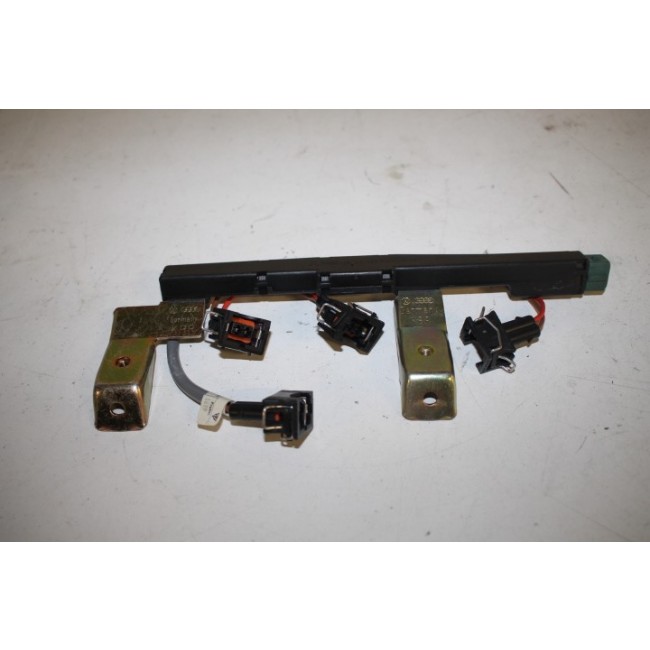

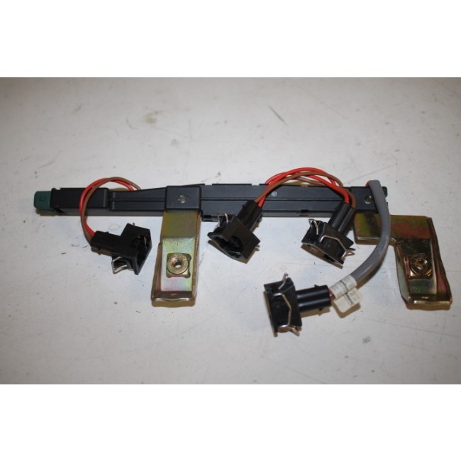

Погледни схемата на G60. Планките и адаптера с буксите са с един номер 3, защото се продават като една част. Сега погледни схемата на GTI. Номер 3 има изнесени крачета, същите като отделните на G60. И при двете схеми рейката се монтира върху тези метални планки, не както си мислиш върху колектора при GTI. Накратко - вземаш адаптера с буксите от GTI, отрязваш планките, докъдето ти трябват (ако нямаш място за адапрера) и си монтираш рейката.
Ето адаптера на GTI:
Верно ми е било пред очите, а не съм го видял. Благодаря ти много!!! Това ме улеснява доста.
Излезе прав за мястото. Огледах внимателно и видях, че серво-електрическият актуатор на карбуратора пречи - доста близко е до колектора и главата. Освен него имам и датчик за температура на вх. въздух на колектора, който също пречи. Значи минавам на вариант запушване на отворите
Отделно - ще ям хурката и с масления охладител - понеже тялото на механичната ми бензинова помпа е на точно такова гадно местенце, че пречи на маркуча, който би следвало да минава нагоре към тройника на главата с датчиците. Там има поле за изява, може да измисля нещо.
Примерно да срежа маркуча, който тръгва от помпата и отива към фланеца, с който съм в момента и да пусна отлонение с тройник към входа на охладителя.
Примерно да срежа маркуча, който тръгва от помпата и отива към фланеца, с който съм в момента и да пусна отлонение с тройник към входа на охладителя.- Ник никишето

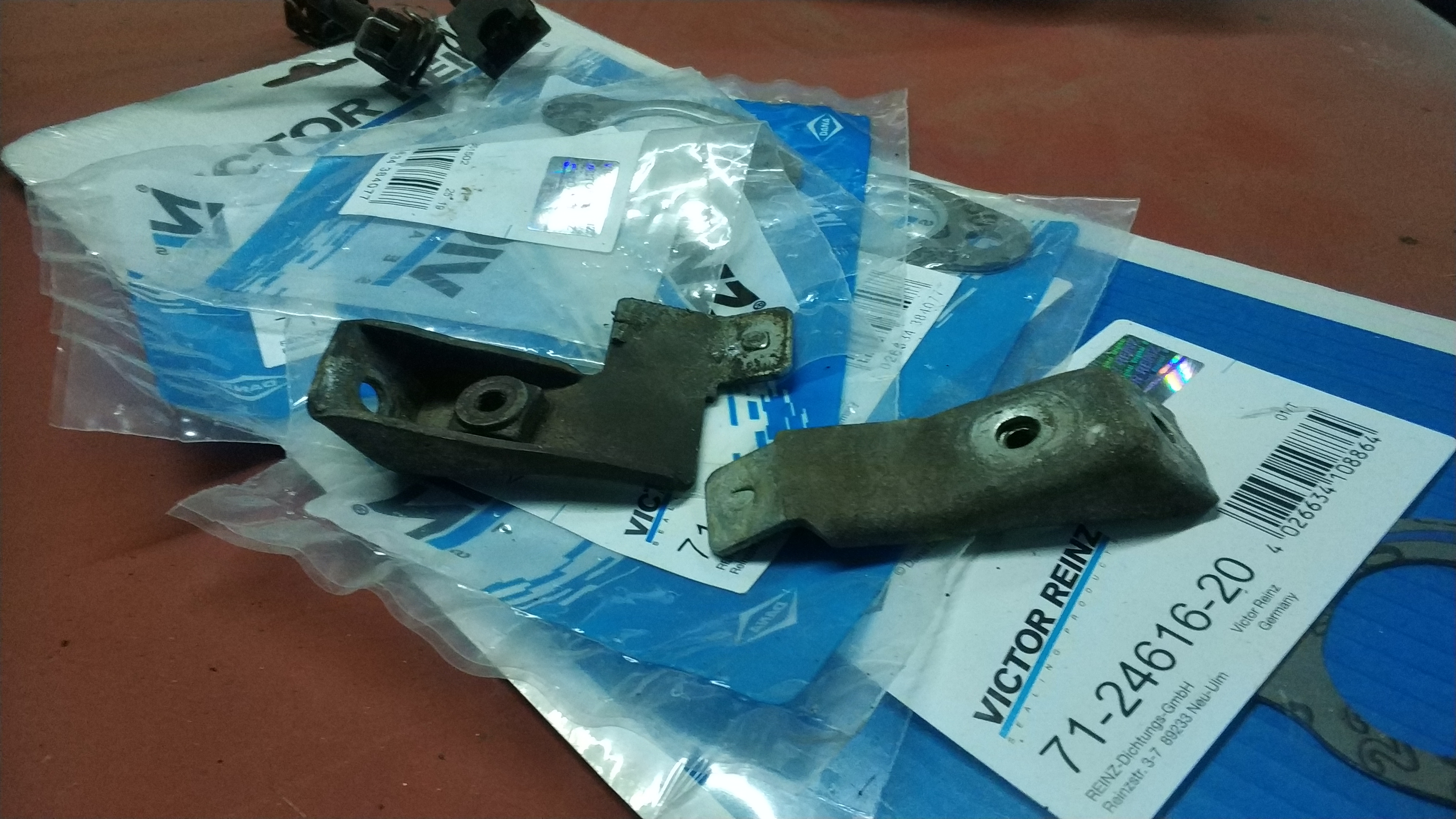

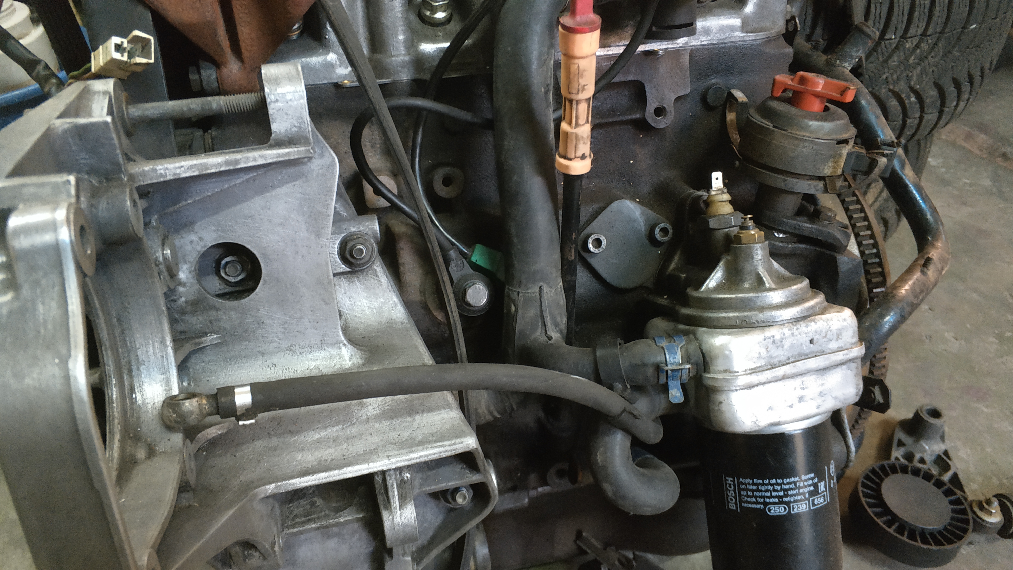

Намерих ти планки а за маркучите има решени просто сложи от голф мк1 гти маслено охлаждане без вода само маслото минава през радиатор

Мерси, Ники, ама се оказва, че нямам място за рейка. И с охладителя имам драма, в голям филм ще вляза.
От Мк1 гледах в нета снимки - стори ми се с доста дълга конзола, имам климатик и маркучите пречат, мястото ми е кът под капака. Другото, което ми дойде на акъла е да завъртя тялото на масления охладител с щуцерите срещу водния радиатор и да го подвържа последователно на изпарителя за газовата. Много ми се ще да сложа охладител за маслото, лятото я пържа на магистралата и с включен климатик си се постопля масълцето.

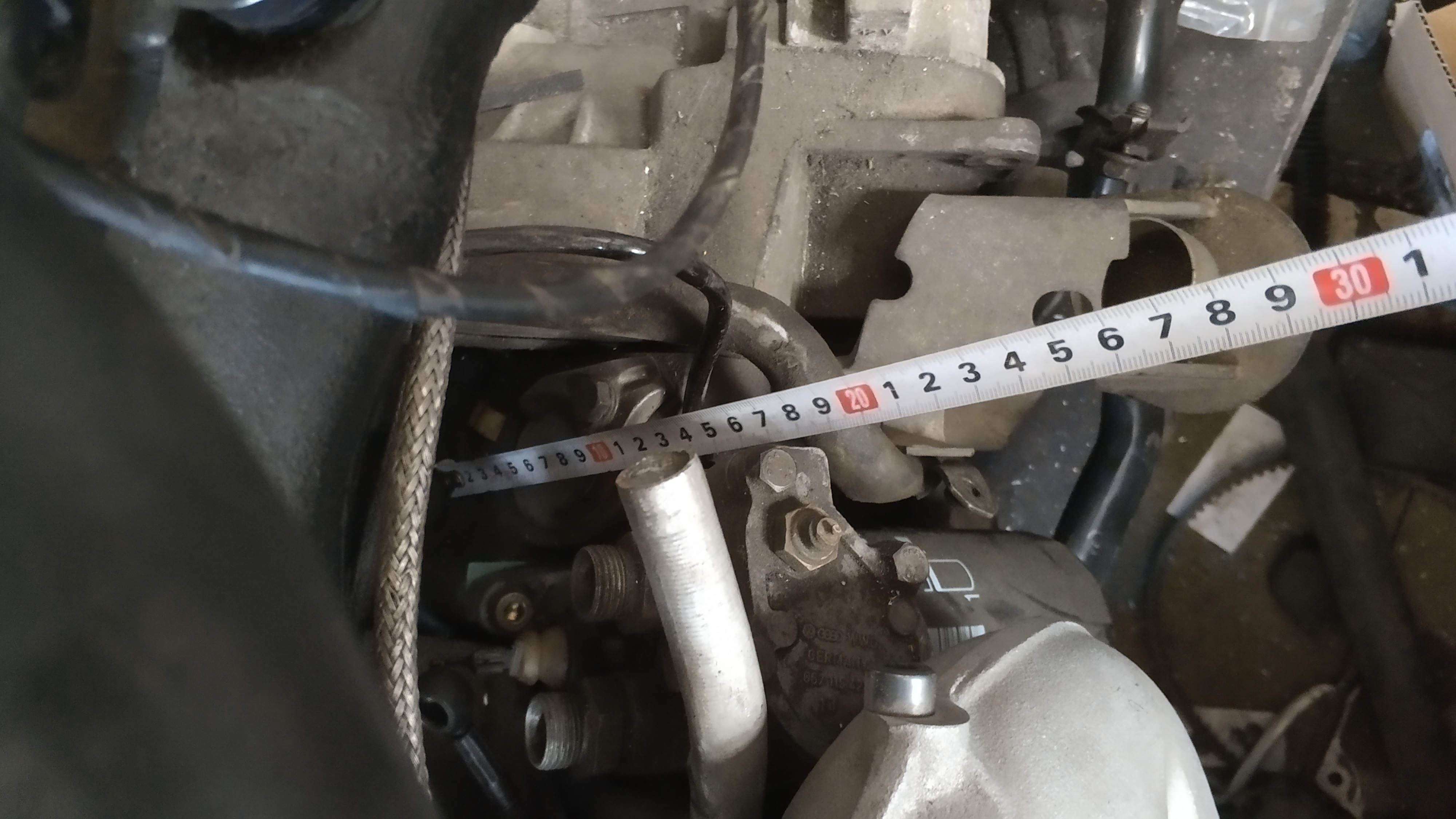

Ще сложа една ролетка след малко да видиш колко е ! 2 варянт ти е да ти събера вс от моя h2което е пф само че под 100 коня има смукател с дросел гофриран маркуч дебиломер хаха с кутия може и компа да намеря с повече инат и инсталацията ще изскочи ама на ц2

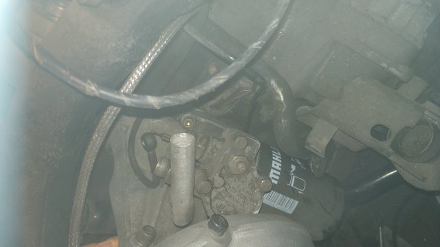

Може ли да заснемеш маркуча от фланеца към масления охладител от кой модел е. Щото са два вида, но на единия не му намирам номера в ЕТКА.

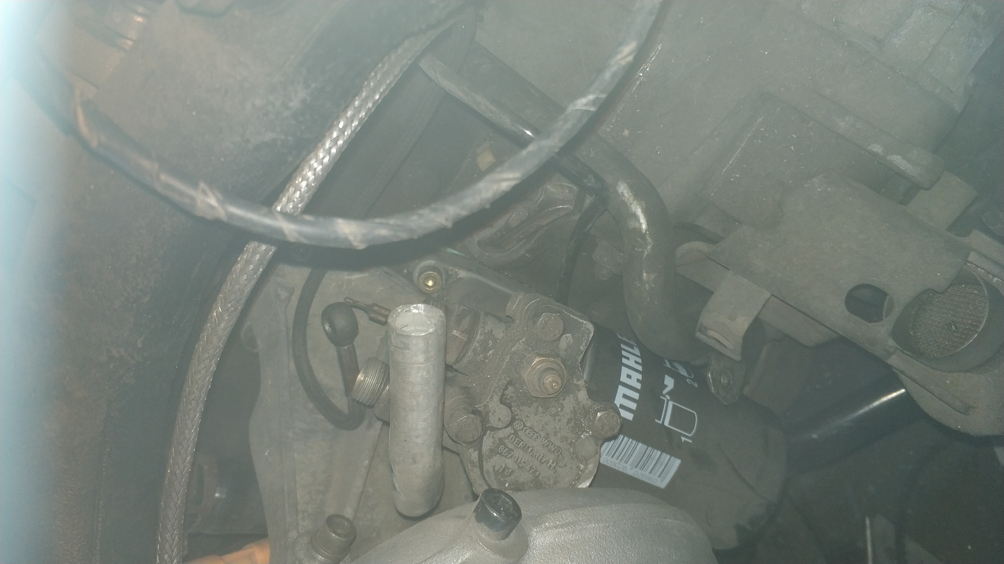

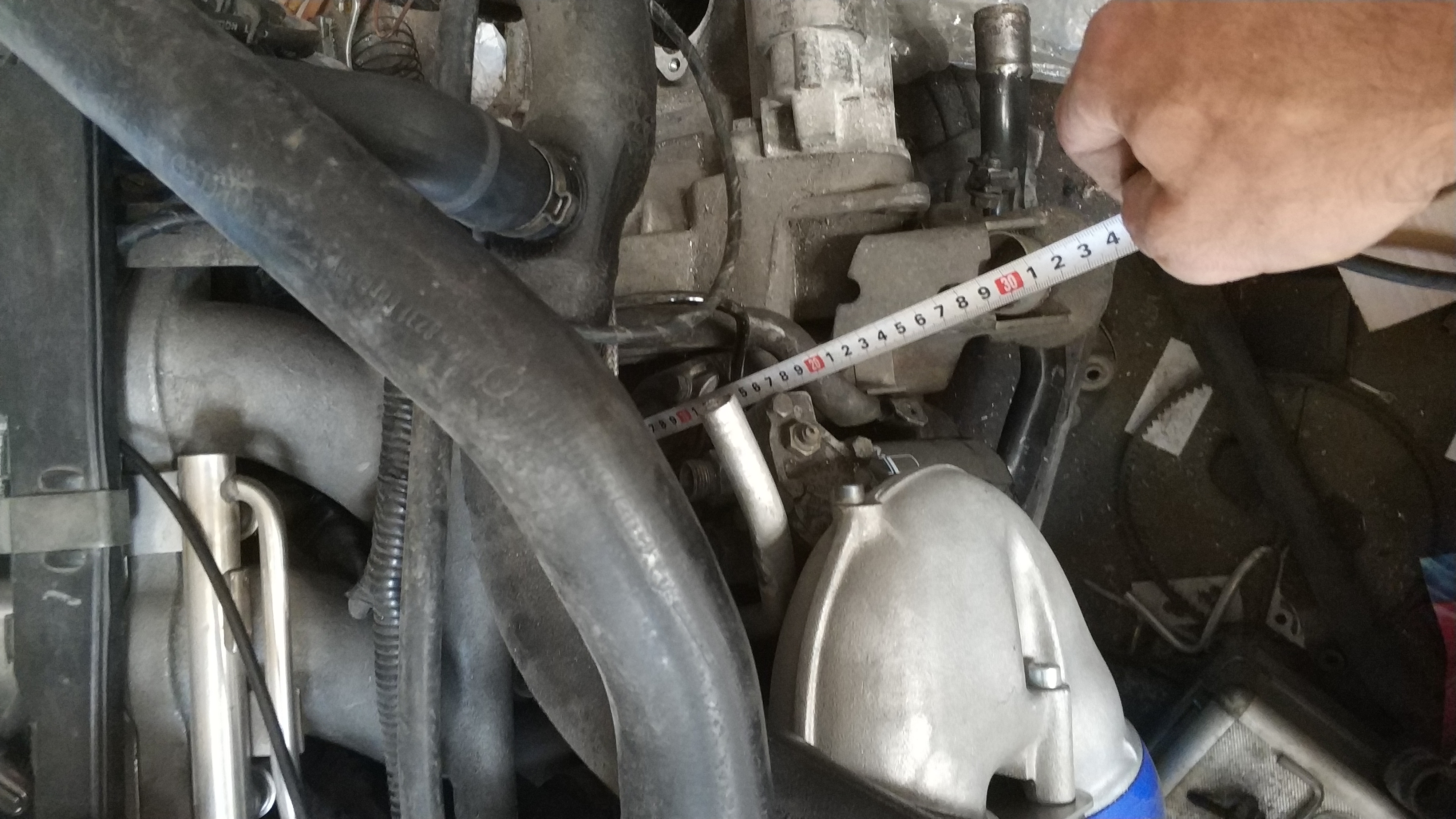

18см от блока е

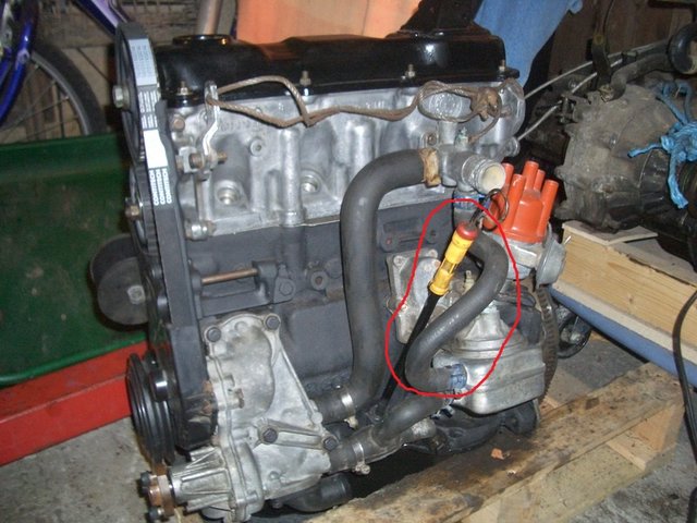

Мерси за снимките. Но при мен няма това място, за съжаление. Ето за този модел маркуч питах, ако си с такъв на двойката си:
Ако нямаш климатик и механична бензинова помпа - да. Аз имам и двете. Заводски при 1.6 моторите няма охлаждане на маслото, затова се налагат разни сложни гимнастики, като тези, дето ги мисля в момента. Мерси на колегата golfmk1, подсказа ми номерчето на маркуча, който търсех, а именно 027 121 096A - от дърта Джета или Голф с метален фланец, от моделна година 1985-1986.
