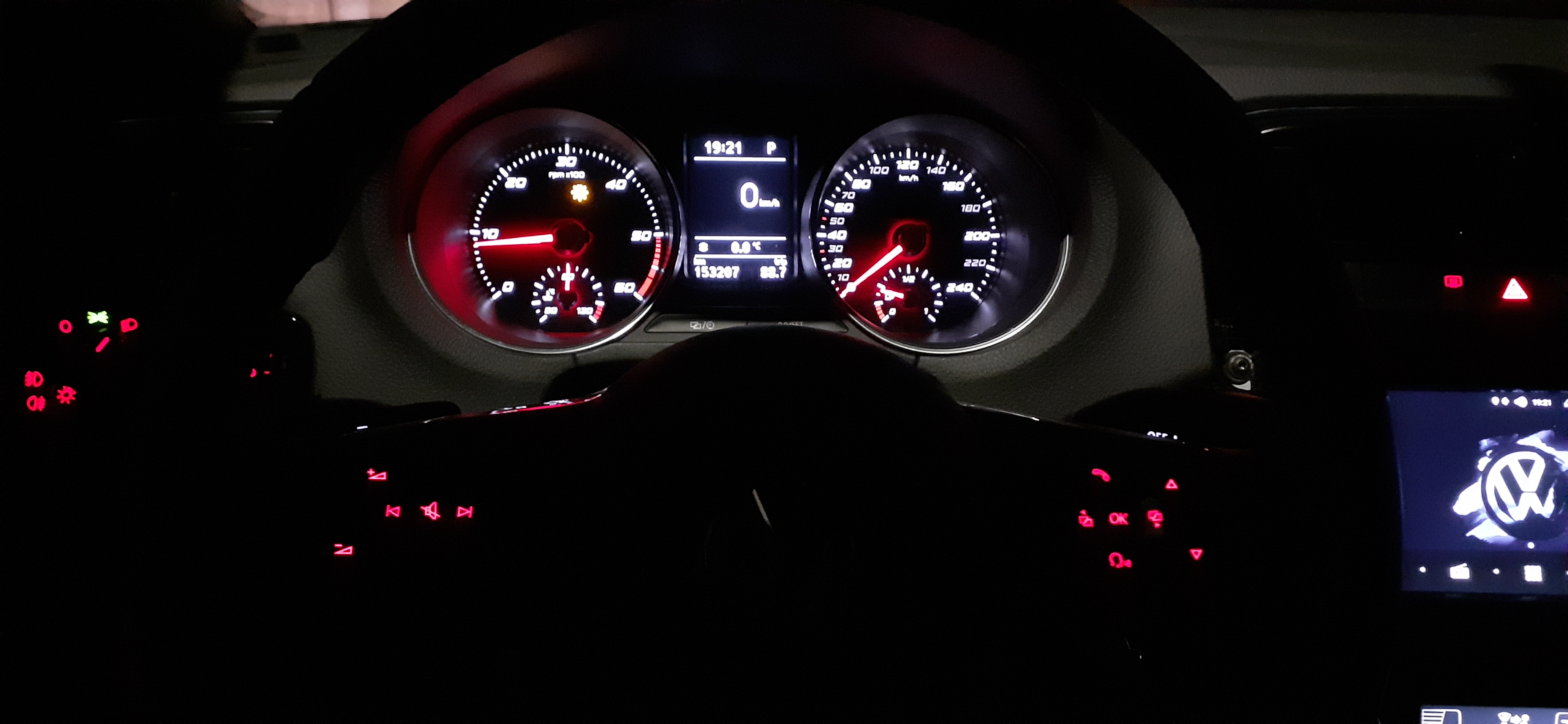

Re: Polo 6R 1.4 86 к.с. 2010 год. - показание температура?
Честно казано има и доста по-добре изглеждащ вариант, и той е да си смените километражите с такива със стрелки за горивото и за температурата. Аз си смених моя със такъв от Сеат толедо, иначе стават и от VW и от Skoda но на сеата шрифта най-много ми хареса
Мнооого добре... Всичко без преправяне ли пасва? там захват, букси? . А и друго- прегледах поне 30 обяви за толедо и ибиса, но не открих нито един с такива показатели на таблата. Това оформление повече напомня на Голф6. От него дали става?
Дай малко повече инфо за това табло.
Здравей колега,
Специално моя вариант дето съм приспособил е с цифреблати от сеат толедо, а горната част на километража ми е от фейслифтовото поло, което се оказа по-трудното! Иначе буксата и захвата са същите. Голямата разправия (пилене на пластмаса и после лепене) е със преправянето на горната част да пасне към долната на сеата, но не е невъзможно с повече желание и мерак става. Но ако използваш оригиналния капак на километражa (този от полото 6R) , директно бодеш и газ. Но задължително ти трябва човек с техника да ти прочете информацията от стария километраж и да я прехвърли на новия + обучение на ключовете!!!
Давам ти номера на километража на сеата - 6JA920840A - дизел версия, 6JA920840D - бензин весия, ето и VW версията - 6R0920870E но го намирам само бенз версия, можеше да се използва и от Skoda: 5JA920910C - дизел версия
Благодаря колега. Толкова подробна информация не очаквах да получа...
Единственото, което ме отвращава в поло 6R е отвратителното табло, което мен лично ме отказва от търсене и покупка на такова. Но ето че ставала работата...
Радвам се да помагам на колеги които страдат и от моя вече бивш проблем :)
Забравих също да уточня че се сменят и 3 настройки на километража:
Логото при стартиране да се смени Seat to VW
--- Трябва да се смени Byte 02F3 to 00
Резервоара от 55л на 45л
--- Трябва да се смени Byte 0065 to 83
и да се смени картинката от седан на хечбек, това става и през vag-com
