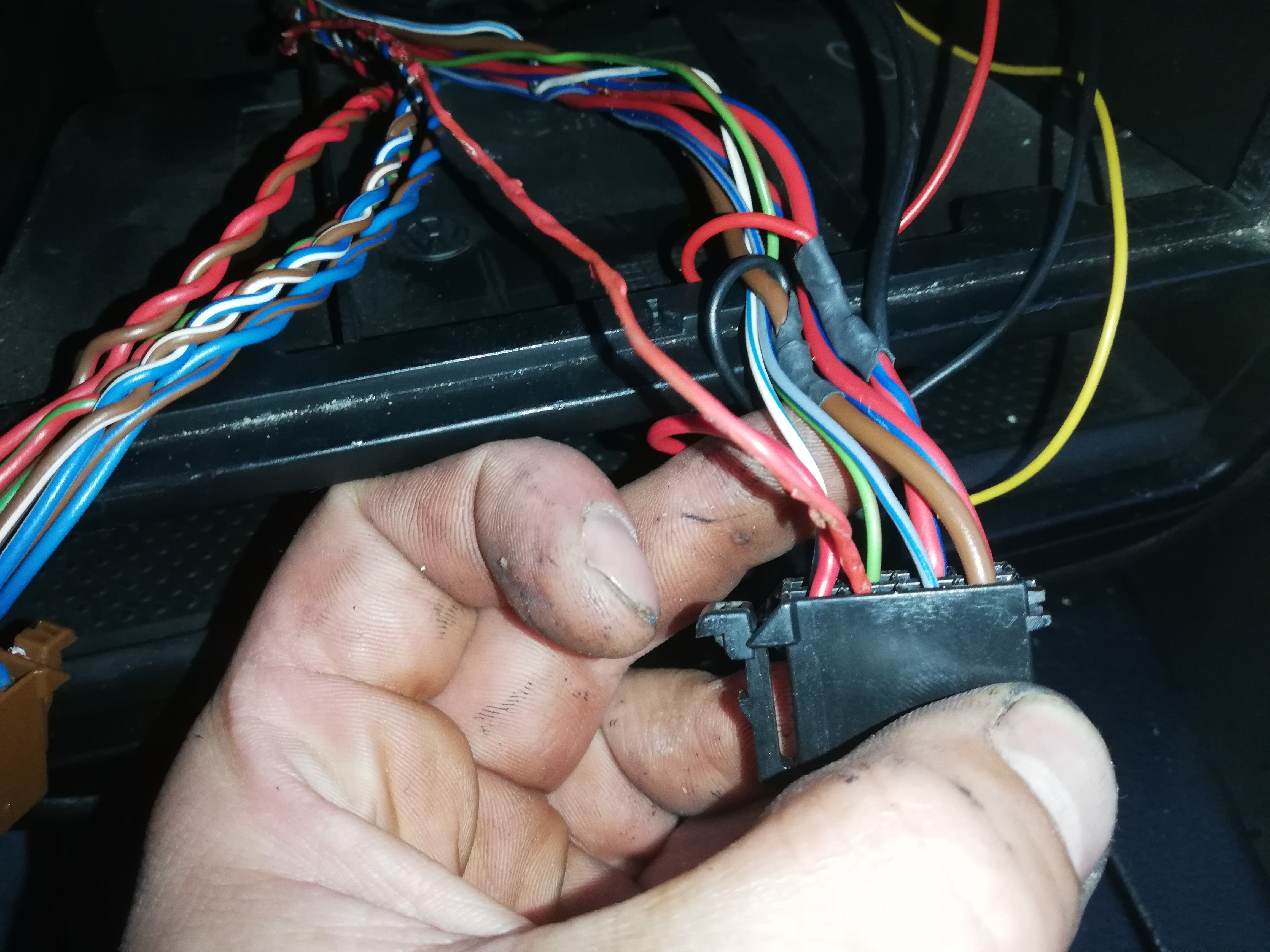

Здравейте.. Някой може ли да ми помогне, като ми каже къде отива тънкия червен кабел, който се явява памет на сд-то(тоест от къде идва, за да излезе от Евро буксата на таблото)? Проблема е там, че без да искам като свързвах кабелите за сд-то, го дадох на късо ли, не разбрах, и се стопи! Не изгоря никакъв бушон, а почна да се топи кабела. Развих от снопа, но се оказва, че и по навътре се е стопил. Искам да го намеря в другия край и да го клъцна и заменя, за да не стане някоя беля.
Въпросния кабел е от ляво на дясно втория, личи си как се е стопил!

Тоя кабел не е памет, а постоянен +, развива докъдето можеш да го намериш ще е по-трудно отколкото да пуснеш нов кабел с бушон директно от акумулатора.

Не те разбрах, искам да го прекъсна от другата му страна и ще си пусна нов, това е ясно, но искам този да го изолирам и от двете страни

Намерих кабела. Другият му край е в буксата за контактния ключ(клемореда)
