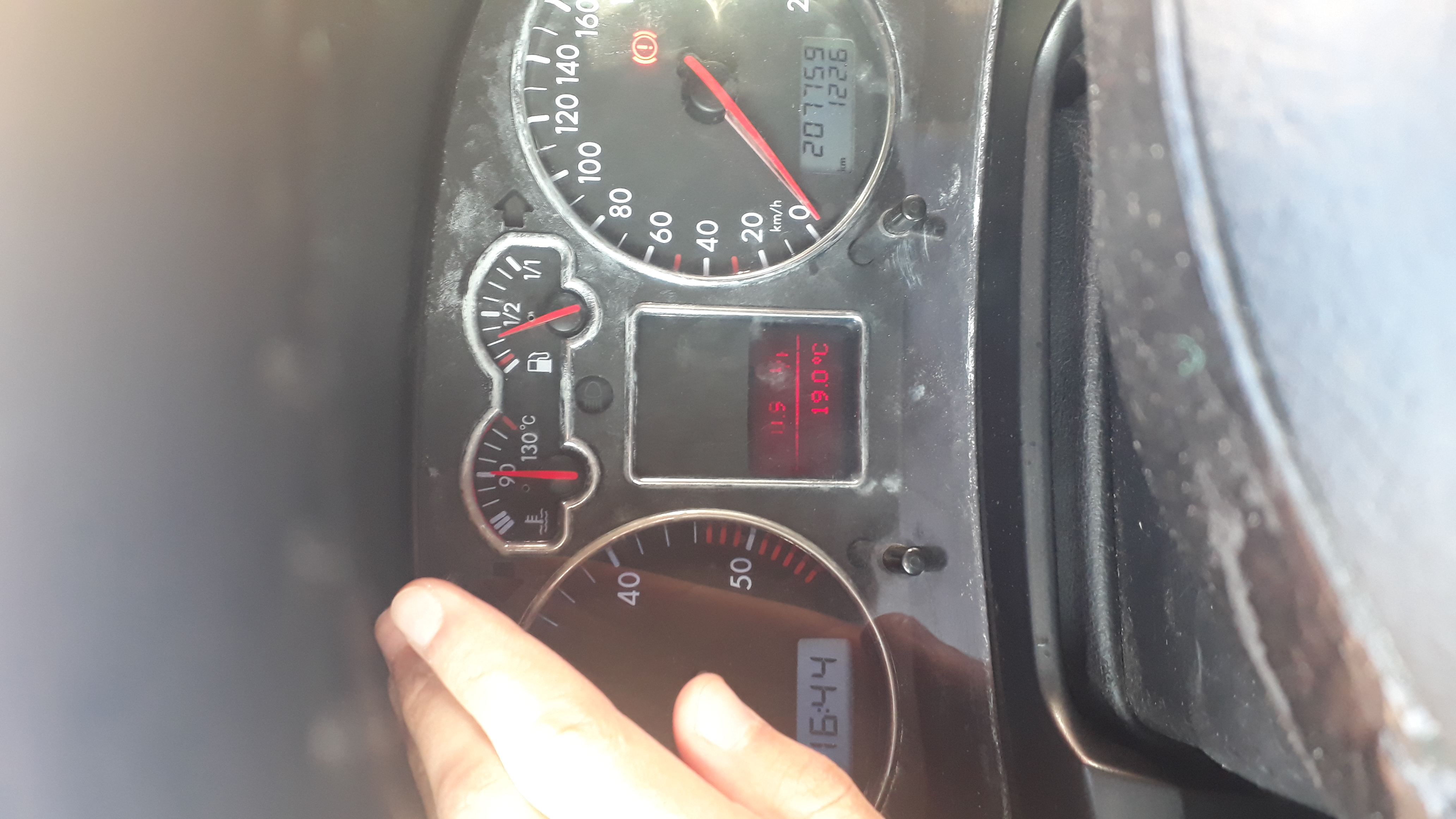

Здравейте колеги. Имам питане относно моментния разход. Когато колата е студена по борд показва 0.7, а когато загрее се качва на 0.9. Защо е така и има ли проблем при тези стойности? Колата има чип.
Добавям две снимки:

Едната причина е синхронозацията. При мене като направех синхронизация на 0 разхода беше като твоя 0.9-1.0л/ч, като я направя на +2.2 ставаше 0.6-0.7л/ч, докато мотора не се разчука. Смених разпределителния вал и повдигачите, извадих дюзите нови о-пръстени, дихтунги, болтове, регулировки и сега моментния разход на място ми е 0.7л/ч при синхронизация -0.6 -1.1. Ако я бутна да стане нула разхода още ще падне.
Със стария вал при същата синхронизациа разхода стигаше 1.1л/ч на место.
Като за начало отвори капака на вала и въртете гумата на 6-та скорост и огледай как е вала особенно на първа гърбица

Вала и повдигачите са нови от преди около 30к км заедно с рециклирана средна част на турбото. На пролет съм обслужил дюзите, защото пушеше доста при студен старт и палеше трудно.
Един ден си играх със синхронизацията и на " - " вървеше повече отколко при " + ", но не съм обръщал внимание на разхода. Сега синхронизацията играе около "0" - "-0.6"

Сигурен ли си, че и при двете положения си с еднакви консуматори на мощност, например фарове, парно, климатик(то е студено сега, ама климатроника пуска компресора при определени условия, примерно като духа на стъклото)?

Да, винаги гледам на всичко изключено. Чудя се дали не е въпрос на настройка от мапера? Като се замисля и преди чипа на загряла е била 0.9 :gruebel

Какво си им обслужил на дюзите, да не са ги разбазикали? Показанията им как са? Чип тунинга няма връзка с празния ход. И моя АРЛ е чипнат и показва 0.7л/ч при 924об/мин.
Синхронизацията има значение за моментния разход, както и стойности на дюзи, също и някоя ролка ако го товари. Друга причина е температурния датчик

Ремонтен комплект на всяка една дюза(о-пръстени болтове и т.н), не са ги разбазикали, показанията са добре, 2рата последно беше на +1, другите са под 1, скоро не съм ги гледал тъй като ми се прецака кабела. Грешки не показва.
