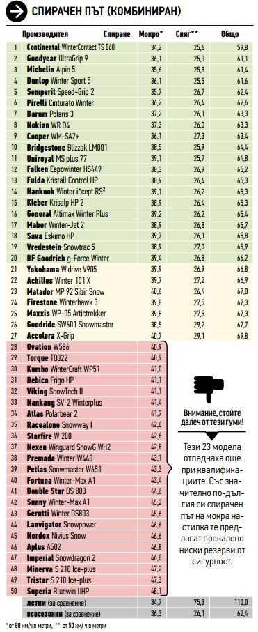

Видях на предишната страница мнения за спирачен път и дали метър разлика е значим фактор.
Пускам таблица от тест от - https://autobild.bg/%D1%81%D1%80%D0%B0% ... %B8%D1%82/
Всеки може да си види гумите как и кога спират, както и да ги сравни с други.
Да говорите за метър разлика като фактор за поставяне на една гума пред друга е нелепо.
Гумите на някой може да спират с 5 метра по-бързо, но на странично сцепление да са трагедия и да се омаже като куче.
Сами виждате от таблицата, че по-важно е да си познаваш гумите кога и как спират, отколкото дали си дал 100 или 400лв за брой.
Всичките тестове търсят проста система за оценка на много качества на гумите, но нашата работа при избор е да се съобразим с конкретните ни нужди.

Пък относно гумите - последната снимка е достатъчно красноречива за спирачния път на скъпите, средния клас и ниския клас гуми.

Но последната снимка не показва какво се случва след две зими с качеството на каучука на Барум и Нокиан да речем,нищо ,че Нокиан изостава в тази класация.Махаме на страна реклами и всякакъв маркетинг и смятам ,че качеството си има цена.

Лошо няма щом смяташ, че помага, някои се лекуват с молитви примерно. Лично не бих ползвал за лекарство нещо, в което при много голям късмет и въображение можеш да откриеш четвъртинката от половинка на една десета молекула от гъши дреболийки(а.к.а. осцилококцинум, примерно) Но сме далеч от темата. Тестът на АДАС на мокър асфалт и въпросният тестов клип, от който почнахме темата показват разлика от около хиляда процента при въпросните гуми, май?

Точно - основното е да разберем, че гумите не са 3 вида - зимни, летни и всесезонни, а всяка се дели на поне още 2 вида.
Не знам какви точно изводи си прави всеки, от таблицата и тестовете, но представянето на почистен и мокър асфалт противоречи на представянето на сняг и лед (и обратно). Или - или, със средни стойности по много и други параметри - икономия, комфорт, странично и линейно сцепление, аквапланинг, поведение в междинни сезони, ...
Не бих си позволил да отхвърля никоя от гумите с лека ръка без да знам за какви условия е създадена
Не вярвам, че дори и цената да е 1000евро на гума, може да се създаде такава, която е топ във всичко.
Цената повече може да има отношение към думите на viksanlg - какво се случва след сезон, два; дефекти; здравина и деформация на структурата?!
