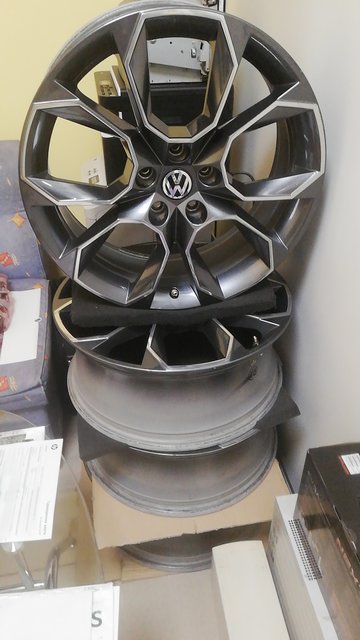

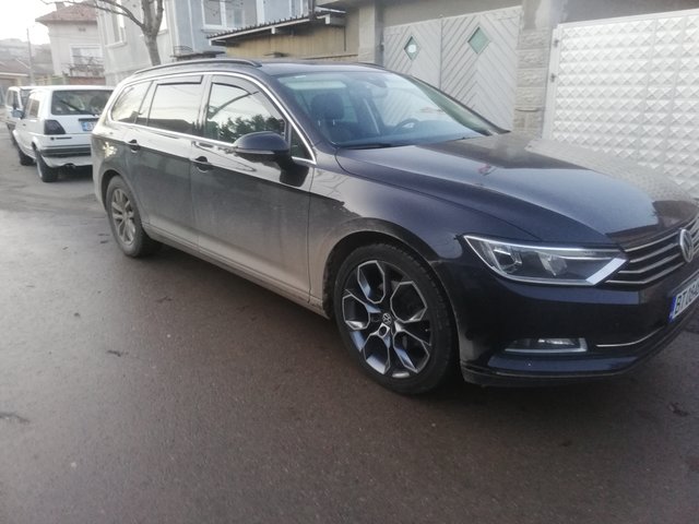

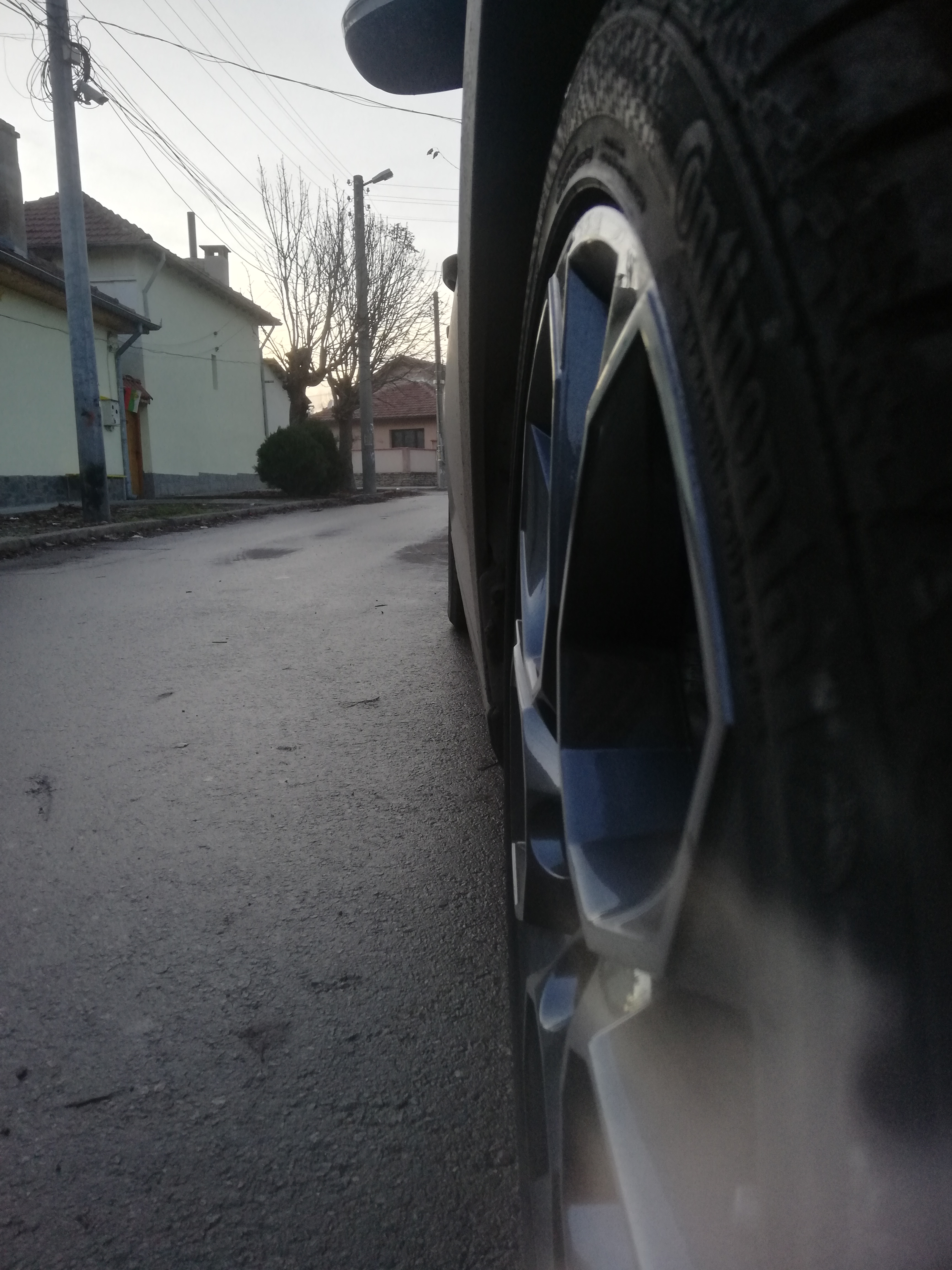

Здравейте, имам дилема относно размера на летни гуми на пасат б8 2.0/150. Автомобила е с нормално окачване джантите са skoda xtreme 19" /7.5J ET51. Вчера монтирах на въпросните джанти гуми от един приятел за тест 235/40/19, за да видя дали няма да опират някъде. Покарах малко, въртях пълен ляв/десен - има достатъчно разстояние.
Какви гуми ще ме посъветвате да си закупя : 225/40/19 или 235/40/19 и дали ще е добре да сложа фланци 15-20 мм.
Насочил съм се към марка гуми NEXEN.

Помисли дали да не смениш джантите, 19ка + 7.5J е доста абсурдна гледка. Стоковите джанти на пасата ти още при 18" са 8J. Размера на самата гума ти е 235/40/19. :th_up

По принцип 235/40/19 не е извън възможностите на 7.5J джанта. Води се максималната ширина за такава джанта. Идеалната ширина на 7.5J джанта е 215 и 225 гума.
Като гледам обаче снимката на колегата, офсета е малко навътре, та може би ще е добре да сложи и едни фланци 10 мм
