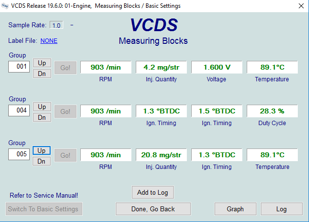

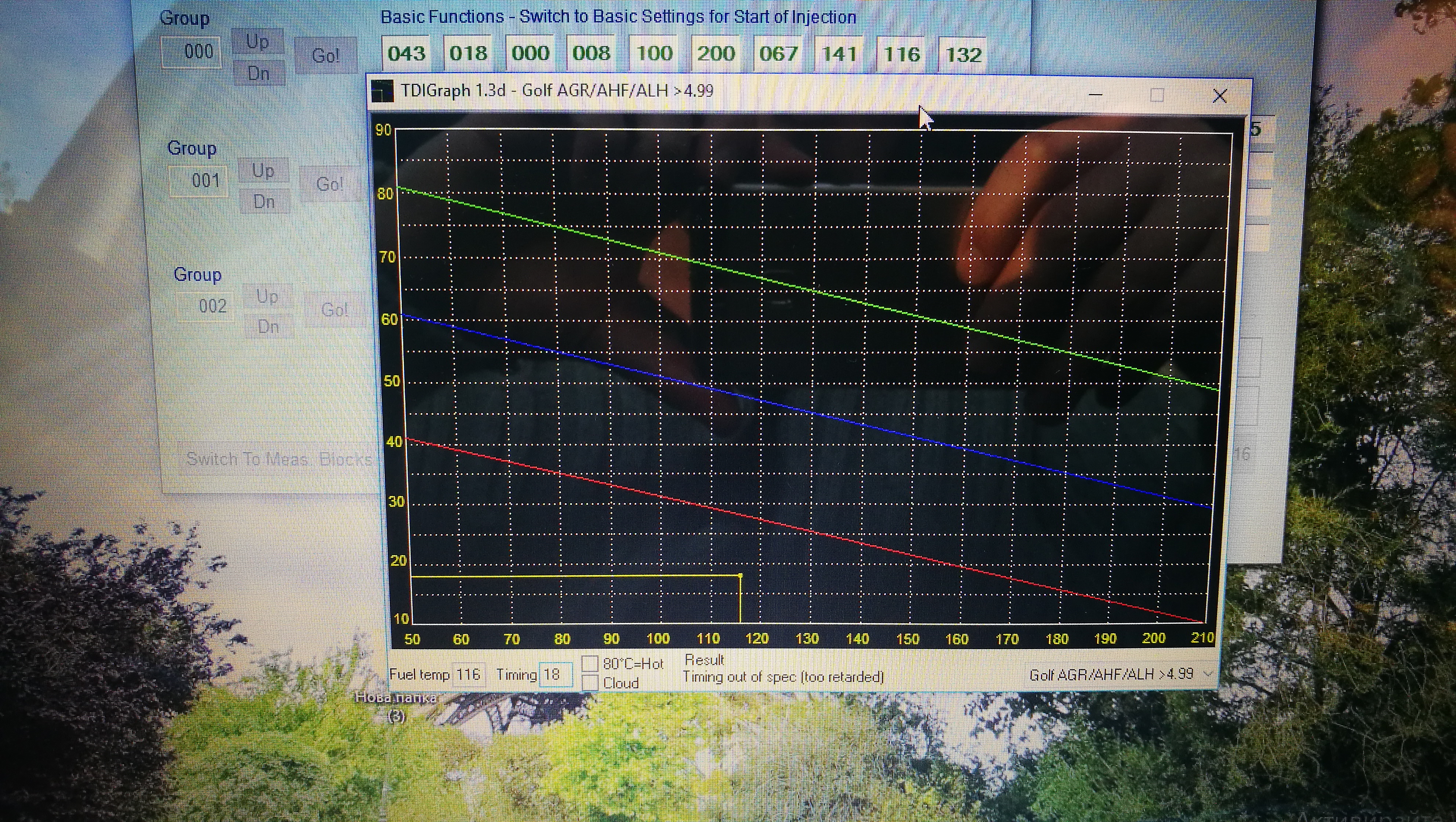

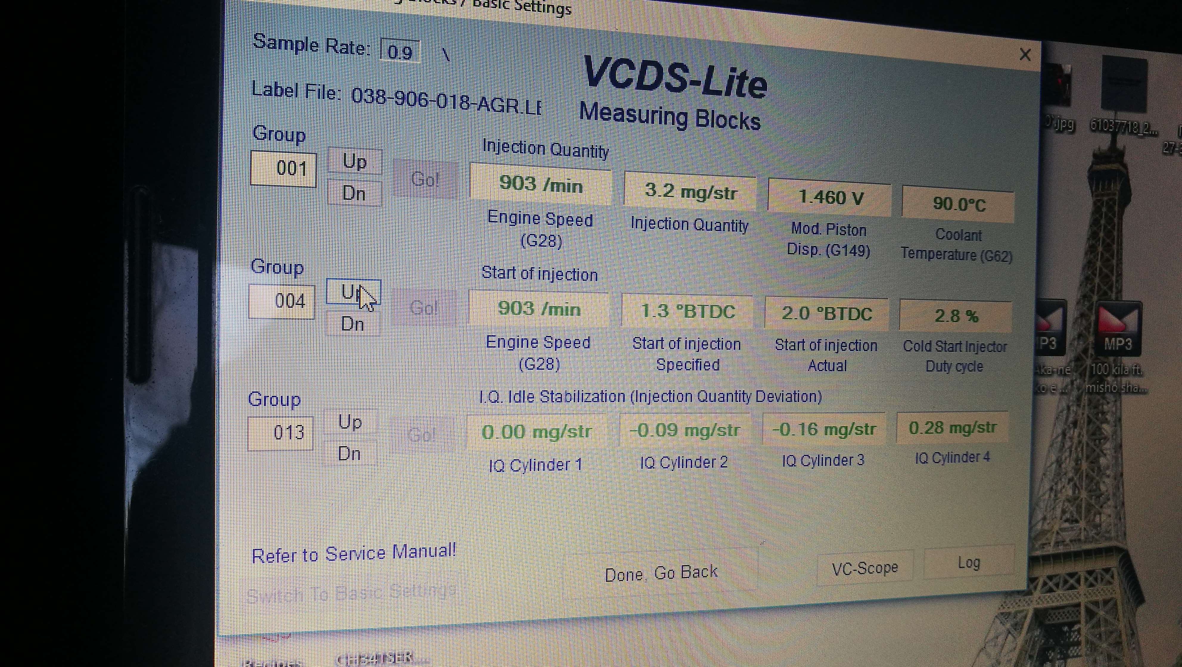

Здравейте колеги, днес си направих диагностика на колата, като ми се струват малко притеснителни данните, които видях. Ще ме посъветвате ли къде да търся проблема и какво да правя? Колата е Г4 с AHF мотор.

Re: 1,9 TDI AHF проблем с центровка на ГНП
Аванс и е малко, трябва са се увеличи, милиграмите също да се вдигнат около 3.0.
А възможно ли е от това да пали по-трудно в студено време, както и при рязко отпускане на газта да забива муцуна, съответно и при рязко подаване да блъска?
За палене то може, понеже е малко аванса, за другото нз.

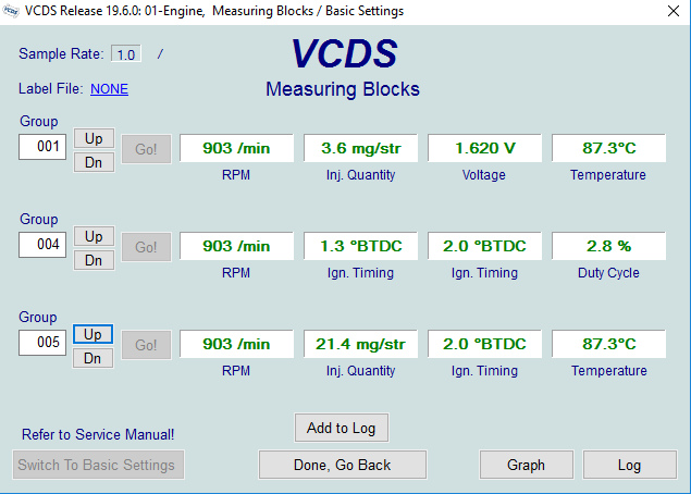

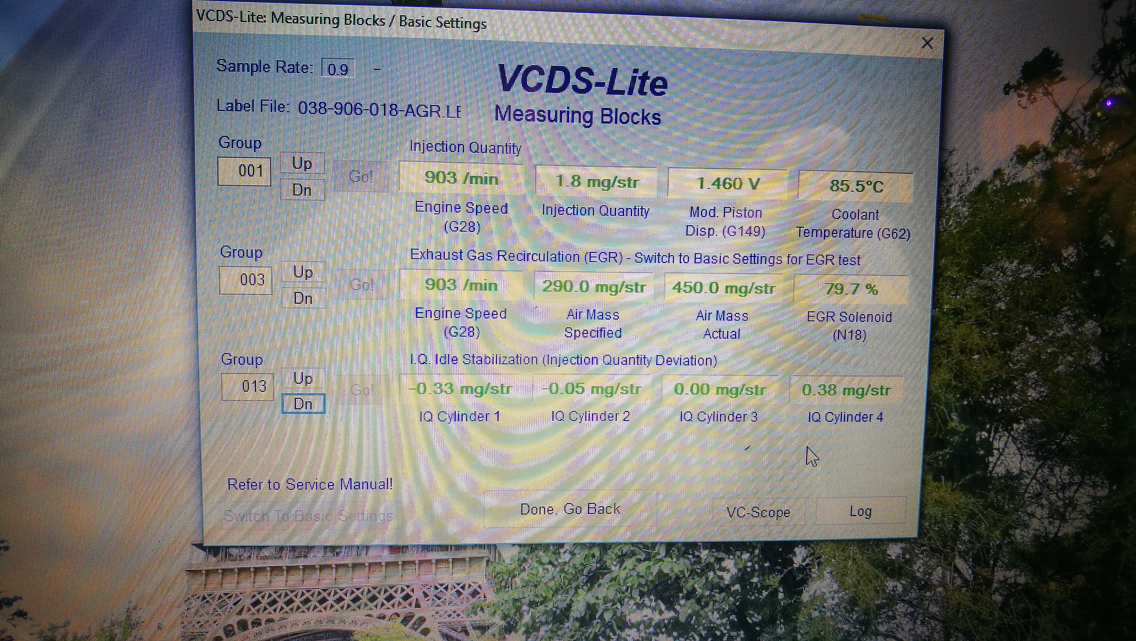

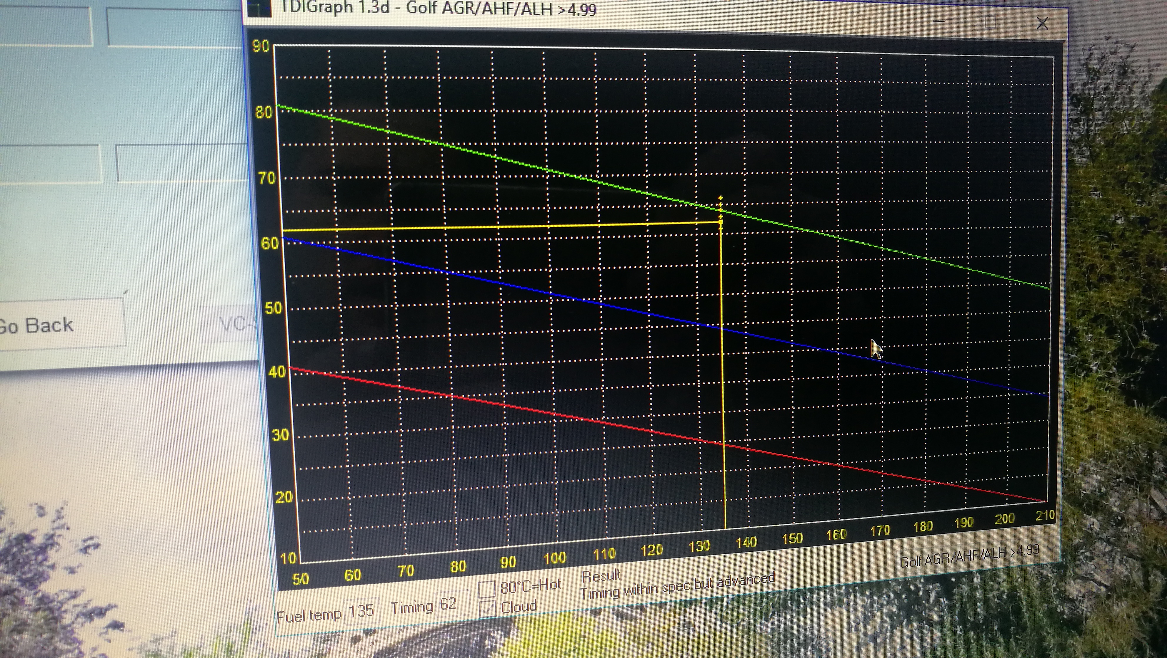

Поиграх си днес, до ей това положение стигнах,

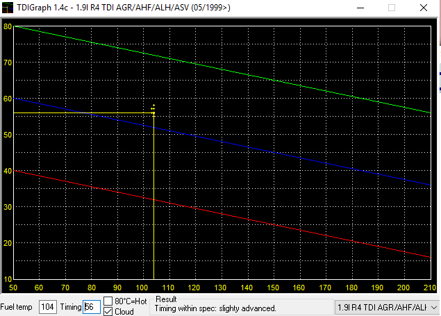

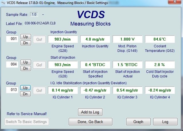

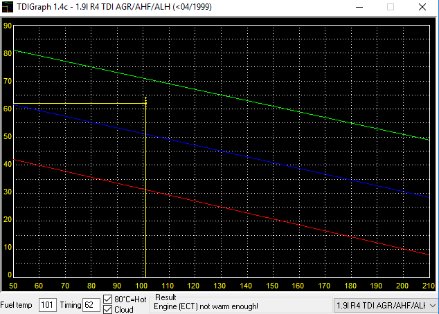

"Редактирано"

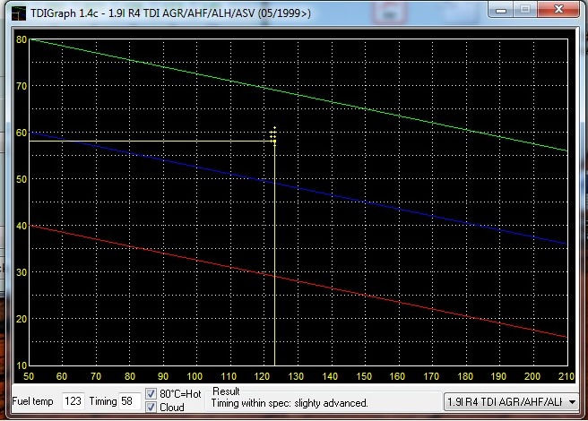

Може ли да ми кажете дали добре съм докарал стойностите?
1.9TDI AHF 110
Благодаря предварително!
1.9TDI AHF 110
Според Rass tech това е най добрата настройка.
Аз лично винаги съм гледал да съм по-далеч от крайните стойности, малко по към средата.

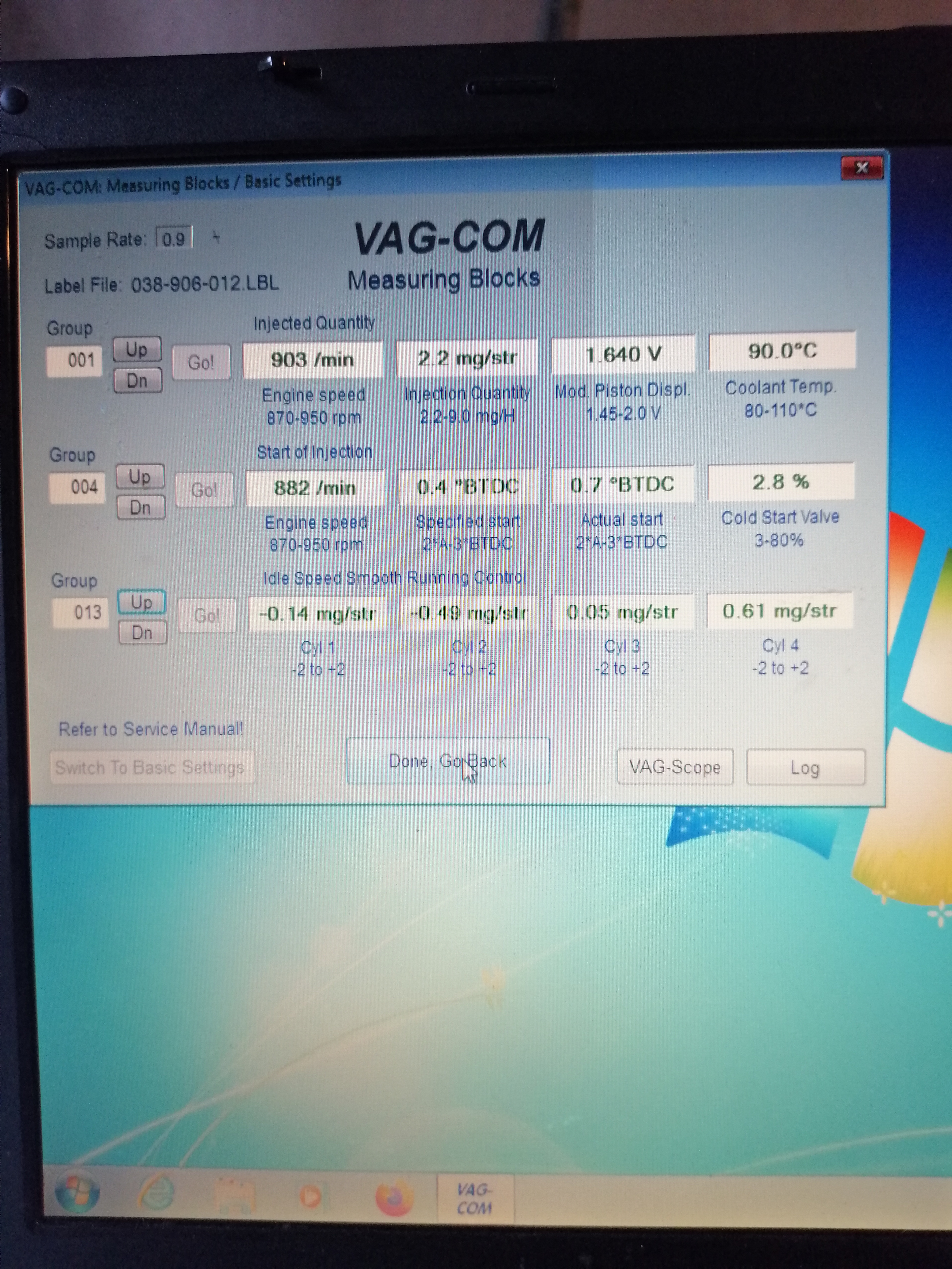

Здравейте,
Пациента е А3 8L - s ALH двигател. ГНП-то беше свалено за пълен ремонтен комплект и стендовано понеже протече. Колата е събрана, ангренажа е проверен 2 пъти и е ок, но идва проблема с точната центровка на ГНП понеже не иска да се свърже VCDS с контролера на двигателя, със другите контролери е ОК. Пробвано е с 2-3 кабела /със същите се закачат други коли във всички модули, т.е. не е тук проблема/
И сега ситуацията е шах.... може ли да се направи центровка с друг софтуер ? Може ли да ме насочите към някой, който може да помогне да открием защо не се свърза с двигателя /от Ямбол съм/. В момента ситуацията е - пали леко измъчено, не тегли така както трябва и силата и идва на по-високи обороти 2300-2400, както и по-ниски обороти при изключване от скорост в движение - събаря ги до към ~700 оборота, замисля се 1-2 сек. и ги нормализира. Преди свалянето на ГНП-то, всичко беше идеално, палене топла/студена без проблем, обороти идеални, тегли супер от 1900 и т.н.
Благодаря предварително за насоките.
На твоята кола, ГНП мисля че си е автономен модул с CAN, не е като на 1Z мотора примерно, където има само датчици и електромагн. задвижване на дозатора.
Ами ако си се свързвал с модула преди ремонта, май е ясно...

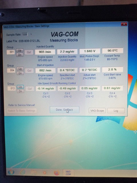

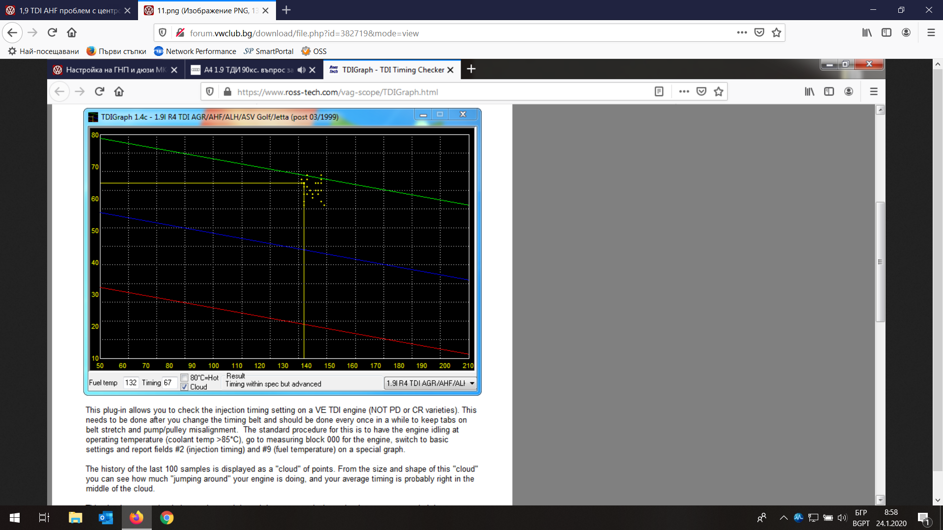

Здравейте,
След като оправих К-линията и вече свързах двигателя с VCDS, успях да докарам нещата до това положение.
Милиграмите ги нагласях с почукване от плочката до тези стойности, а центровката уцелих това положение на 3-тия път.
Двигателя е ALH - 2001г. Мисля да я покарам така малко да видя как е, само за милиграмите се чудя дали да не ги направя с адаптация на 3.6

Мнение да изкажете?
driver написа:Мнение да изкажете?
Не е ли по добре милиграмите да са 3.2 3.6 или съм в грешка
