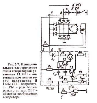

Трябва да се демонтира алтернатора(динамото) и след това да се разглоби. След проверка на лагери,четки и двата медни пръстена към ротора се преглеждат диодите плочки и ел.връзките. Това са алуминиеви радиатори на които са монтирани изправителни диоди (3 бр. на всяка плоча с общи катоди и на другата с общи аноди-един от двата извода на диода е катод, а другия анод-на анода се подава променливо напрежение от намотката на динамото и от катода преминава само положителните амплитуди на променливото напрежение и обратното- принципа е при по положителен анод пропуска "+" полупериод, а при по отрицателен катод пропуска" - "полупериод )Чрез мултицет включен на диоден тестер се измерва в права и обратна посока диодите.
Схемата се нарича "схема на Иларионов" с шест диода и то свързане в звезда!(има и триъгълник)
Ето една примерна схема.
Всеки със средно техническо трябва да я знае!
Ето линк за детайли по схема Иларионов -
https://www.blog.vikiwat.com/wp-content ... rionov.jpg

Илиян И. 79 написа:След проверка на лагери,четки и двата медни пръстена към ротора се преглеждат диодите плочки и ел.връзките.
А диодите с какво се гледат?

dispatch написа:Иначе добре си разяснил диодната плочка.
Нищо точно не е уточнил - стрелба в тъмното.
Тези 0,43А са от някой от малките диоди за възбуждането . Ако е диод мощен от плочката консумацията ще е в Ампери. Има вероятност да е реле регилатира / малка/
