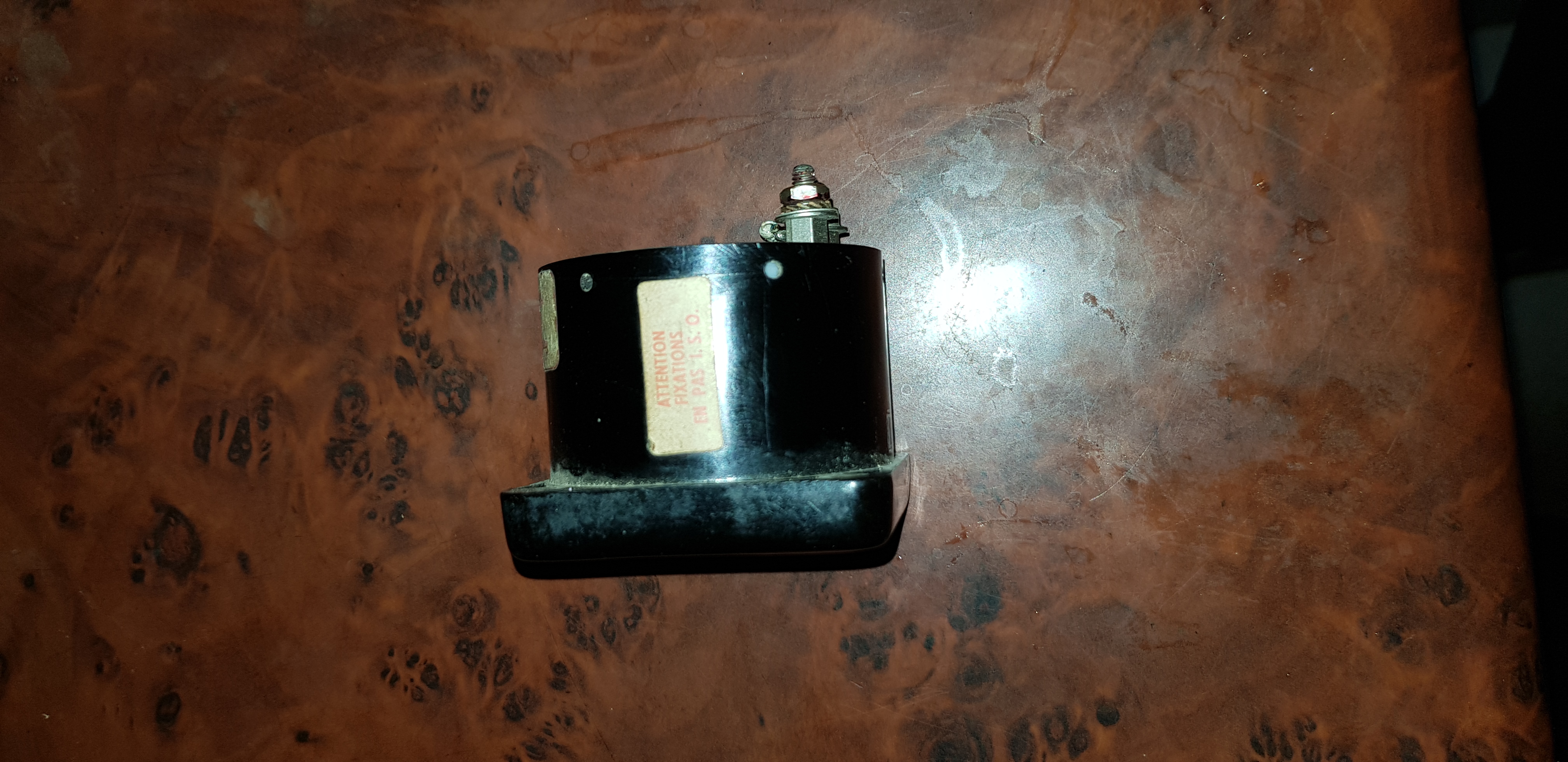

колеги моля ви за помощ при свързване на стар стрелкови уред за измерване на напрежение и ток
които е комбиниран в една система на които прилагам снимки.целта е да се използува за зарядно
на акумулатор за да се следи напрежението и тока.

Колега, като гледам скалата този стрелкови уред е от някаква аудио апаратура. На времето повечето магнетофони (ролковите и първите касетни) имаха такива индикатори за силата на звука при запис. Стрелката трябва да остава в зеления сектор иначе записа се изкривява. По същество това е микроамперметър с ток на крайно отклонение 100 до 500 микроампера. Предполагам
. Ако измериш тока на крайно отклонение и вътрешното съпротивление (между клемите без съпротивлението запоено на едната) може да се изчисли какво допълнително съпротивление и какъв шунт ще ти трябват.
които е комбиниран в една система на които прилагам снимки...
. Ако измериш тока на крайно отклонение и вътрешното съпротивление (между клемите без съпротивлението запоено на едната) може да се изчисли какво допълнително съпротивление и какъв шунт ще ти трябват.Re: Схема на работещо зарядно за акумулатори
Хич не е за тази работа уреда, така че най добре го засили в кофата. Това е volume unit VU - метър за изoбразяване ( не за измерване) на нивото на сигнали в аудиото в децибели в зависимост от тока през уреда в микроампери.

Става , но с нова скала и добавъчен резистор за волтметър. Обаче трябва да се знае колко мА или микроА е системата.

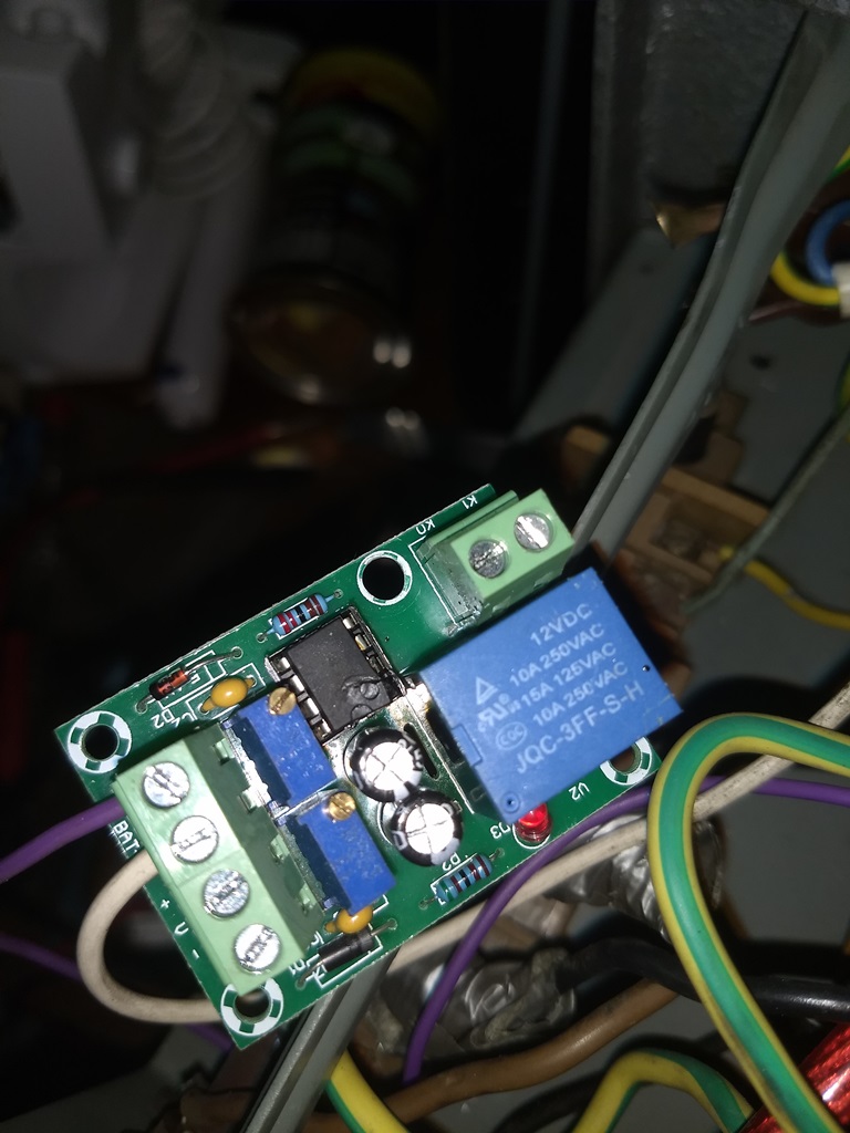

купих си от али-то това регулаторче, което живя 15мин. според вас от какво се е изпържил интеграла и дали има някакъв аналог на тази платка с по-висока надеждност.
https://aliexpress.ru/item/32791809737. ... 360cfae9dc
другия ми въпрос е този дисплей как точно да го свържа към зарядното?

да, свързано е по схемата, с потенциометрите го настроих на 14,4v да спира и да тръгва на 12,2v

товара е обозначен като FL(shunt) на схемата. На кое болтче се връзва прекъснатия кабел от греца към акумулатора за да мери ампеража и на кое болтче се връзва волтажа.
На схемата кутийката(DC in) предполагам е акумулатора, на (LOAD) какво трябва да бъде?

Шунт е оная шашмичка дето си снимал до дисплея.

Колега popeye, като писах товар имах пред вид някакъв консуматор(крушка,елмотор). Схемата която е дадена е да ти показва напрежението и тока когато акумулатора захранва някаква инсталация. Кутийката с надпис DC in е точно акумулатора. FL (shunt) не е товар/консуматор а калибриран резистор с много малко съпротивление, металната джаджа с двата големи и двете малки болтчета. На мястото на черния правоъгълник с надпис LOAD трябва да свържеш греца. Минуса на греца връзваш на единия голям болт на шунта, малкото болтче до него връзваш на горната клема (първата като ги броим от горе надолу)на прибора,другия голям болт на шунта връзваш на минуса на акумулатора, малкото болтче на втората клема на прибора. Плюса на греца на плюса на акумулатора. Минуса на акумулатора на клема три на прибора, плюса на акумулатора на клема четири на пробора.
прегледах пак схемата , ако я свържеш така тока ще се показва със знак минус а не знам дали на това китайче му е заложен такъв вариант. За да е по схема включваш греца на мястото на акумулатора (DC IN) , a акумулатора на мястото на LOAD. Спазвай полярностите както са написани.
