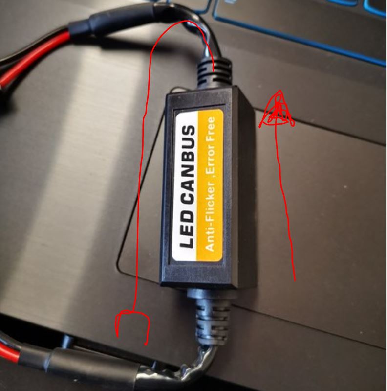

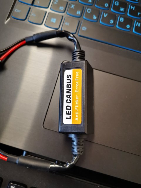

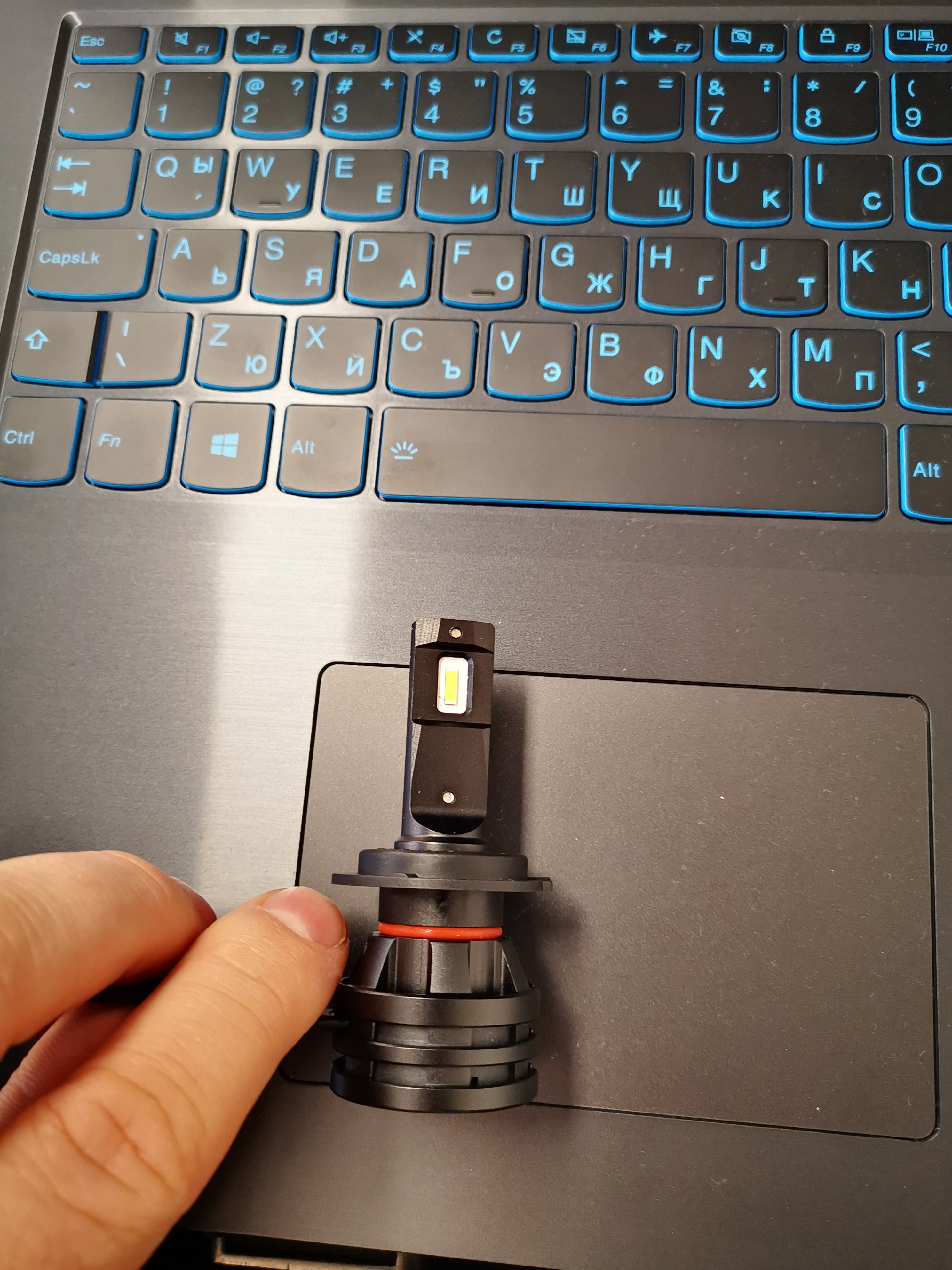

Здравейте, след задълбочено търсене поръчах лед крушки за късите обикновени фарове на б7. Размера пасна перфектно, но канбус залагалките са доста големи и не влизат във фара. И пак съм на изходна позиция. Някой да знае такива залагалки, но слим вариант? Нещо не откривам. Ако не намеря, ще трябва да ги изкарвам отвън, и да дупча някакси капачката на фара, и тези големи букси как ще ги прекарвам през надупченото, и буксите ще трябва да режа и снаждам.
Крушките https://www.aliexpress.com/item/4000026520505.html?spm=a2g0s.9042311.0.0.52664c4deXveFr
габарите не дават грешка https://www.aliexpress.com/item/32861047346.html?spm=a2g0s.9042311.0.0.52664c4deXveFr
На задната светлина, все още не съм пробвал, понеже не съм на ясно как да сваля стопа все още.
https://www.aliexpress.com/item/32902590645.html?spm=a2g0s.9042311.0.0.52664c4deXveFr

влизат, влизат ...
пробвай да вкараш канбъсите в процепа, който е на "1 часА" в посоката на крушката.
Крушките, които си взел, "подрязват" ли ясно и правилно светлината?

VWGT написа:влизат, влизат ...

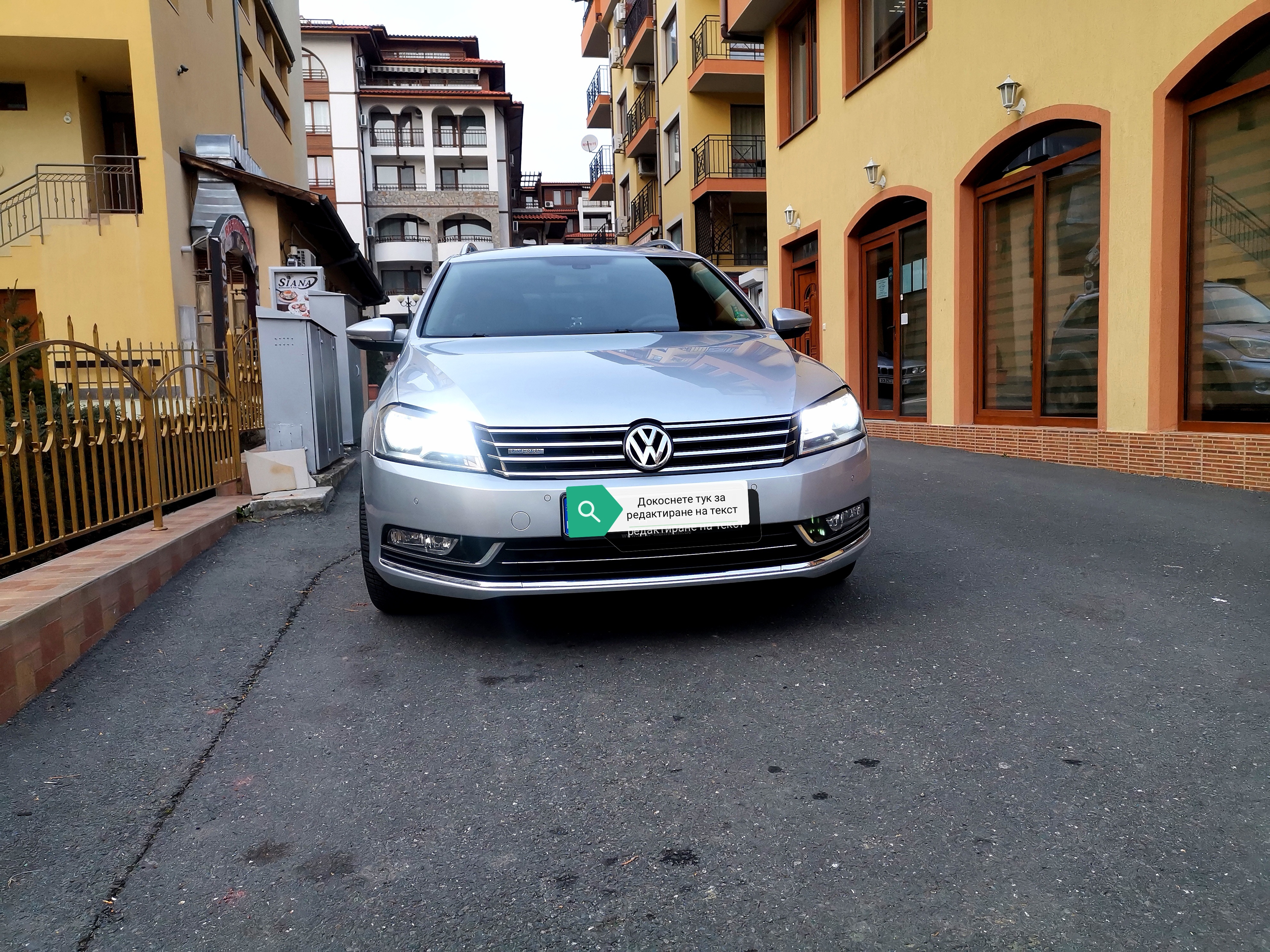

Това довечера ще го установя, би трябвало понеже разположението на диода е уж като на оригинално разположение на обикн крушка "Уж", Надявам се да съм оцелил.

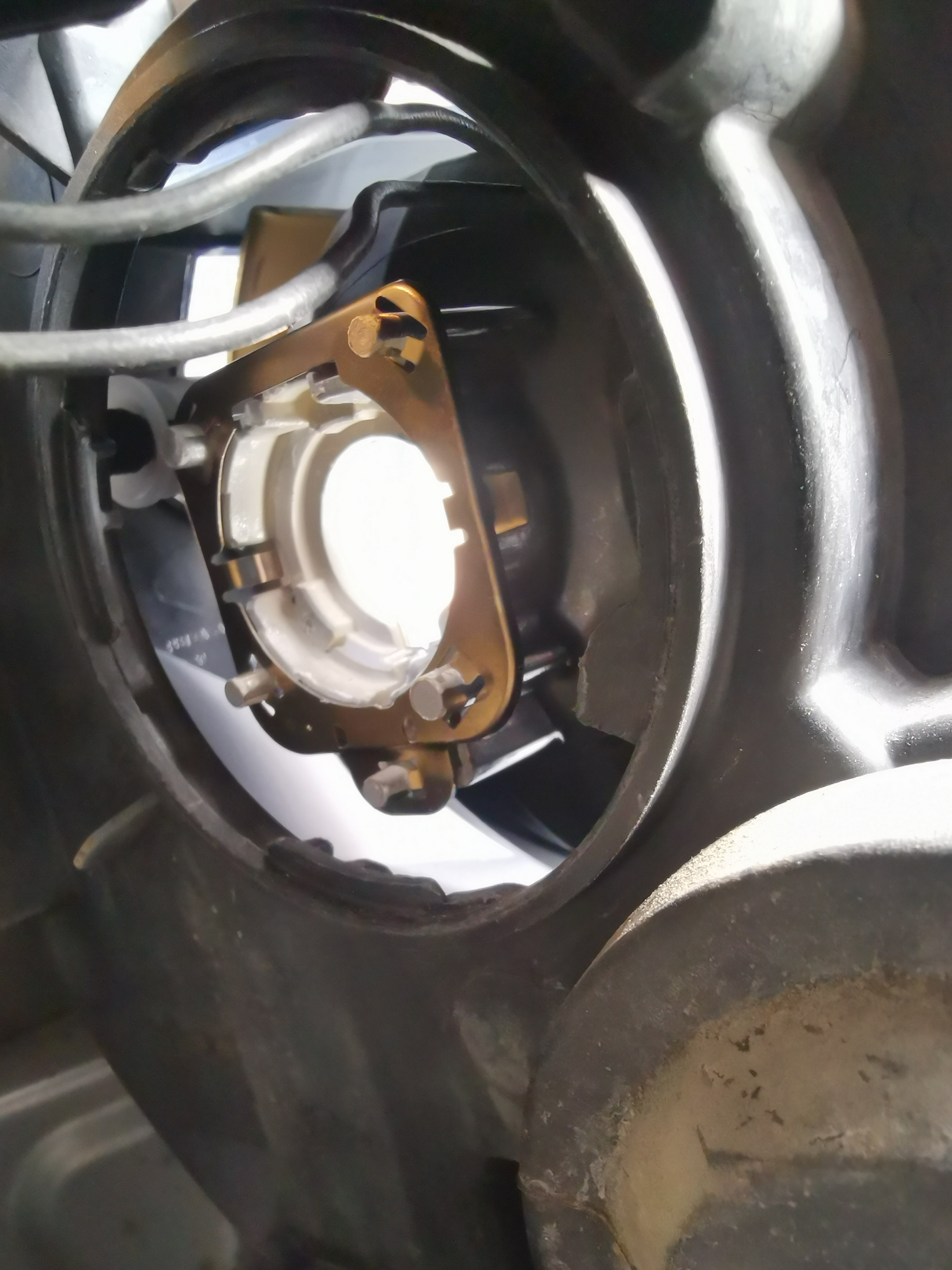

На един часа май не пробвах, то не се и вижда, само на 4часа ми се струваше че има място, даже счупих нарочно едно краче, на което се закача захранващото кабелче на крушката да не се изгуби във фара.
АКо успея да го набутам :mhihi , не ми се мисли как пък ще го извадя, ако се наложи.

Подгъваш кабела на захранването и вкарваш канбъса в тази посока.
После слагаш крушката във фара (да кликне хубаво в цокъла), връзваш захранването и набутваш кабелите.
Накрая слагаш капачето като проверяваш да не натиска радиатора на крушката.
Всичко става без никакви преработки/доработки. Реглажа на фара работи без проблем.
Всичко се прави на опипване. Има една кръгла дупка от към калника, през която може да пускаш по едно око или пръст.

Благодаря ви Много. Досега си играх. Почти се бях отказал. Влиза на 1часа и диагонално към решетката., не към калници те. Ако бях прочел коментарите ще ше да ми е по лесно. Много удачно е това с прегъването на кабела, но не се сетих да го направя.

Всъщности си много прав! На 1 часа влиза в левия фар, в десния ще е огледално, съответно ще е на 11 часа :)
Аз се зорих точно на левия фар и за това така ми е останало в главата. На десния след това нещата се случиха от самосебе си.
