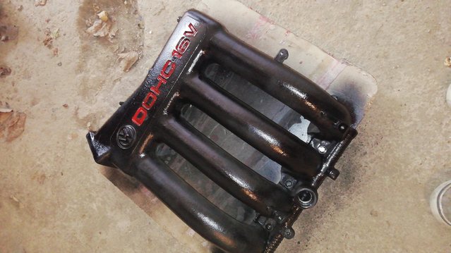

Ако си запазил ремъчето,че не се вижда от снимката,това което върти втората перка,би трябвало да охлажда по-бързо от обикновения 2-ков дифузьор.Не е лошо като идея и не си личи много че е преправяно.

Bai Sando написа:Ако си запазил ремъчето,че не се вижда от снимката,това което върти втората перка,би трябвало да охлажда по-бързо от обикновения 2-ков дифузьор.Не е лошо като идея и не си личи много че е преправяно.
Има ново ремъче и перките са смазани

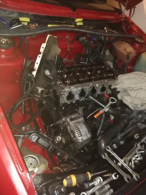

Така
сънувах, че голфа е турбо и станах да свалям мотора да го турбинирам. Има 10000 теми за абф турбо, но всичките са различни. Искам само да знам на какво сгъстяване ще е добре. Ще са ковани бутала и биели. Само не знам как се изчислява. Колко мм гарнитура за главата, сгъстяване и такива неща. Искам не повече от 250 коня.

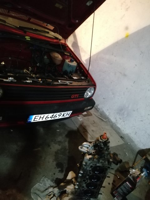

Почва се. Вече си намерих смукател и изпускател.

Мога ли на заводскатаа рейка с инжекторите да изолирам регулатора и да сложа друг? Ще пробвам да ползвам моите на по-голямо налягане, защото не намирам други, които пасват.
- S.Stefanov
- Мнения: 138
- Регистриран на: Чет 05 сеп 2013 18:04
Re: Червеното Плевенско Голфче
Можеш да го замениш с друг, но ефект няма да има дигаш им времето на отваряне и следователно няма да смогват. Намери си всмукател от 1.8т 225 коня с дюзите, преправи го и си гони безгрижно целите. Най-доброто решение е. Другия вариант разпробиваш колектора и навиваш фтулки от Г60 мотора там вече имаш голям избор, но трябва рейката да я правиш ти и захващането също, което е играчка. Колкото до кованите бутала и биели не ти трябват, разреждай на 8.5 или 9.0 и карай мотора има ресурс за 300 коня, че да не е и повече имал съм 1.8 КР с турбо 252 коня на колела, никакви дертове след 30к км.
