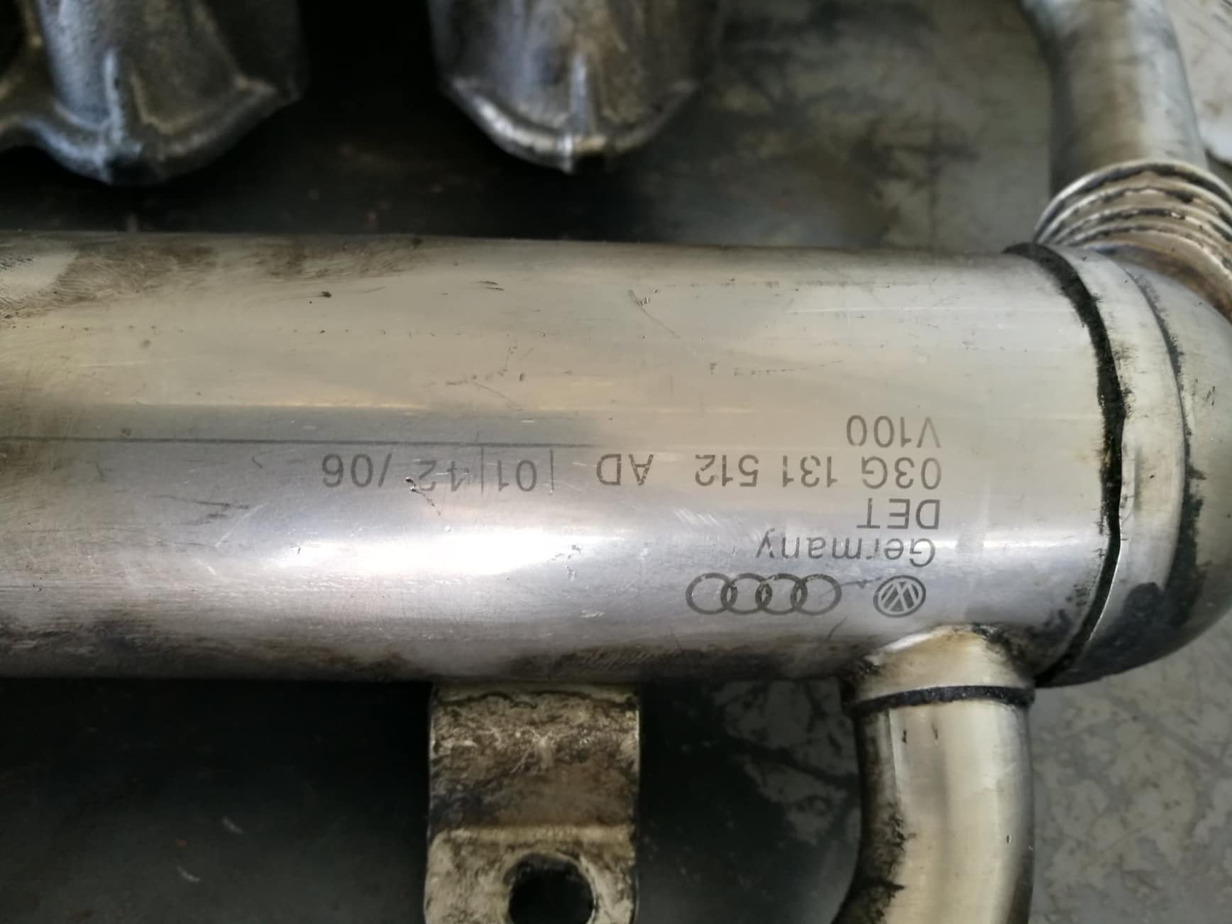

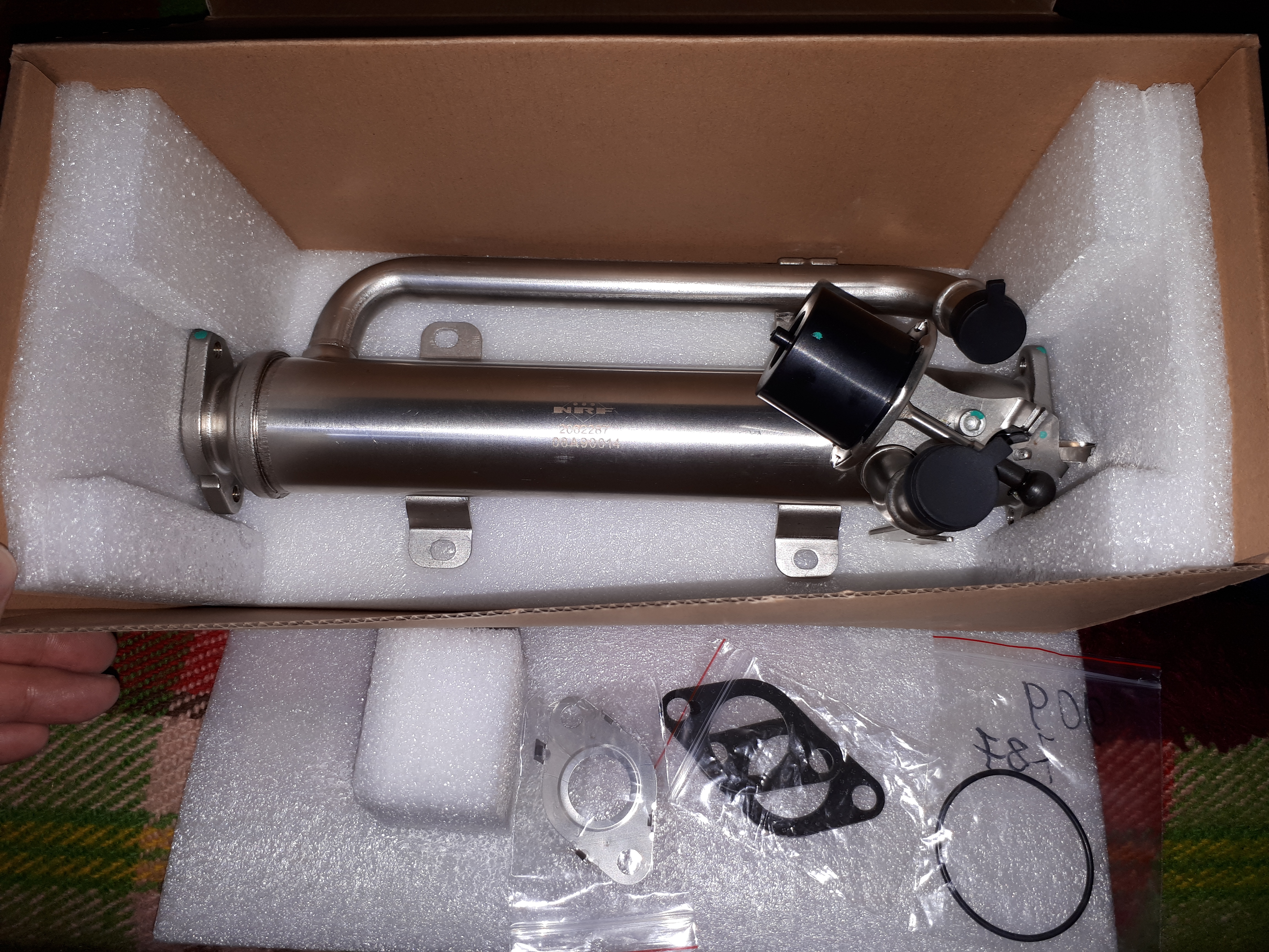

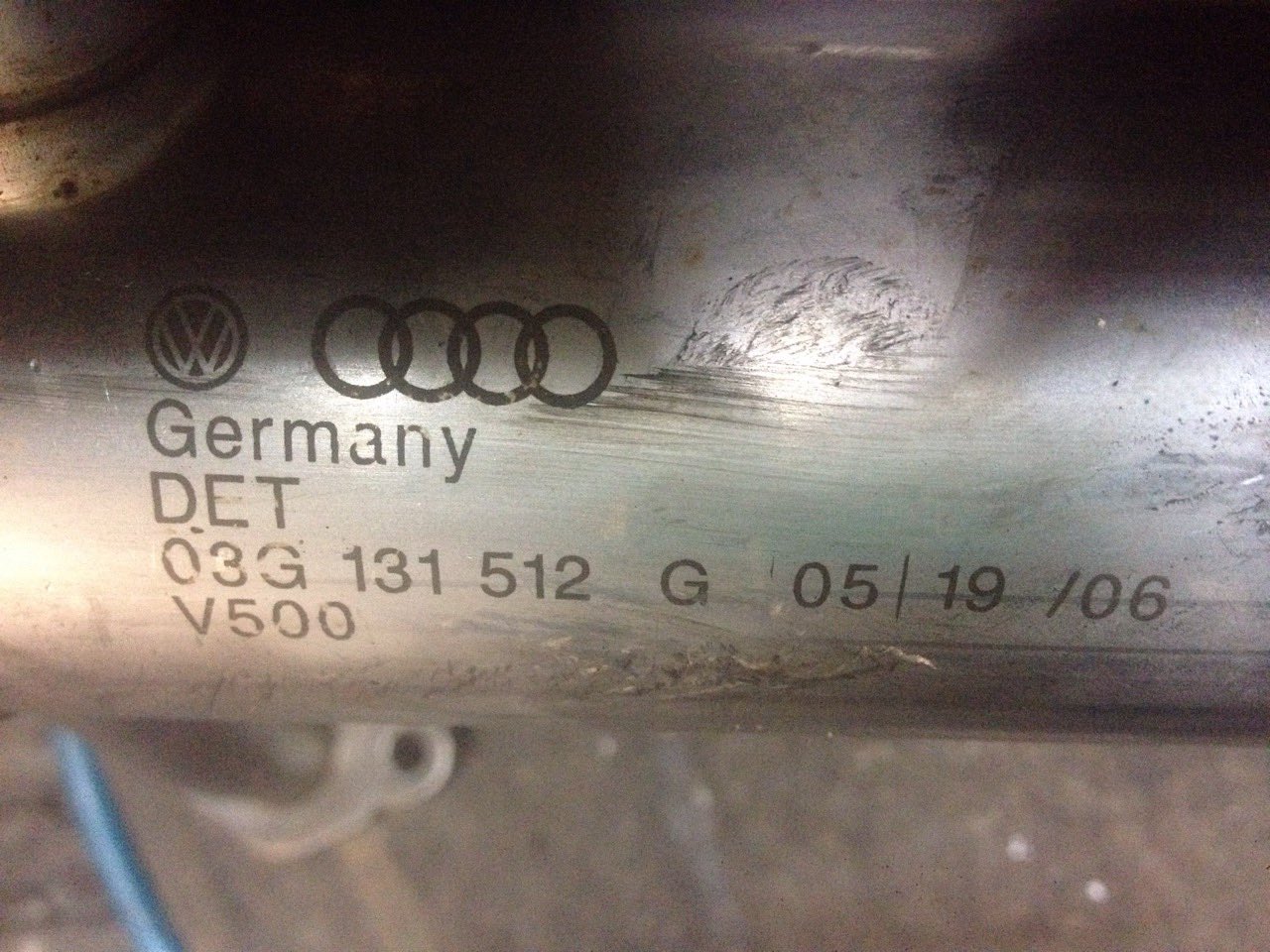

И така, както вече споменах имах леко съскане откъм ауспуха при двигателя и мислех, че е от някоя гарнитура или меката връзка, ноо за съжаление се оказа прецакан ЕГР охладител и ремонта е единствено смяна със здрав втора ръка (80 - 100лв.) или нов (на повечето места е обявен на цена от 832 до 880лв.), но със използване на отстъпки цената пада до под 700лв.( аз моя го взех за 690лв.) Новия е само оригинален, произведен в Чехия и доставката му ми отне 3 дни. Вече е монтиран на място и колата работи съвсем прилично. Докато си търсех Туран, никъде не видях инфо за този проблем, но сега търсейки частта по морги виждам, че това е съвсем резонен проблем при Фолксваген ( съдейки по пораженията в проблемния участък, си мисля, че проблема е поне от 2 години). Не сложих стар, защото майстора ми, ми каза, че разглобяването за подмяната му е ужасно и като количество и като качество. Качвам снимки за външния вид и номера на частта, защото аз не можах никъде да ги видя докато не бе свалено мойто. В допълнение ще кажа, че в доста от магазините изобщо не бяха чували за съществуването на тази част, а в много от сайтовете за части изобщо го няма и търсенето става само по номера, но не винаги успешно. Надявам се да съм бил полезен със инфото по моя проблем. Този охладител е за едновалов мотор код BMM, 2.0 TDI 140к.с. 2006г. Май става и за 1,9 105 к.с. но не съм 100% сигурен.

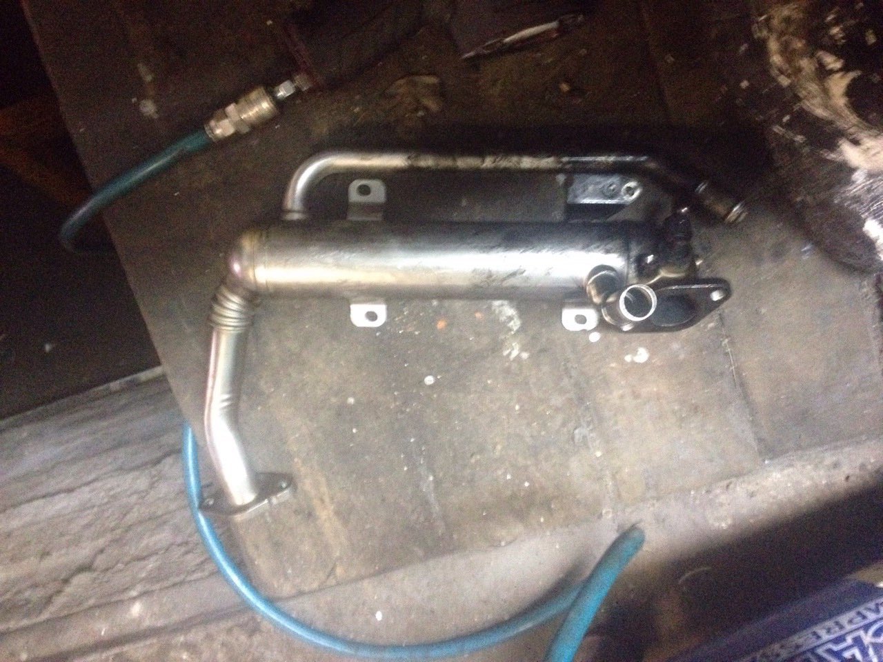

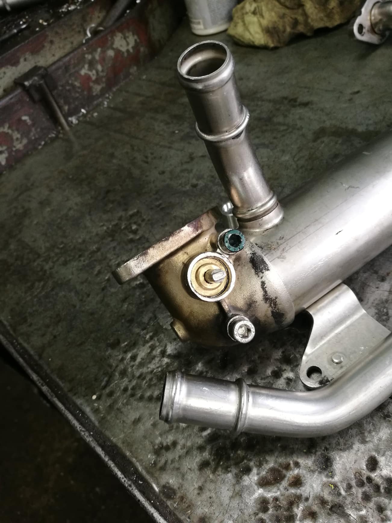

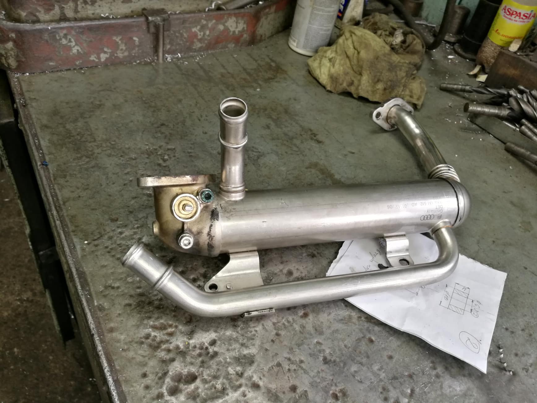

Здравейте ,колеги! Благодарение на форума и най-вече на публикацията на колегата "dako71", днес занесох моя охладител за да му струговат и набият втулка от месинг на проблемното изпускащо изгорели газове място. Човека който направи това се казва Асен - GSM 0877 15 11 72 , работи на "Ломско Шосе" преди жк. "Обеля". Утре в сервиза ще монтират "Охладителя". Мисля ,че нещата ще си дойдат по местата си
P_S Качих снимки на на това как изглежда Охладителя след набиване на втулката.
