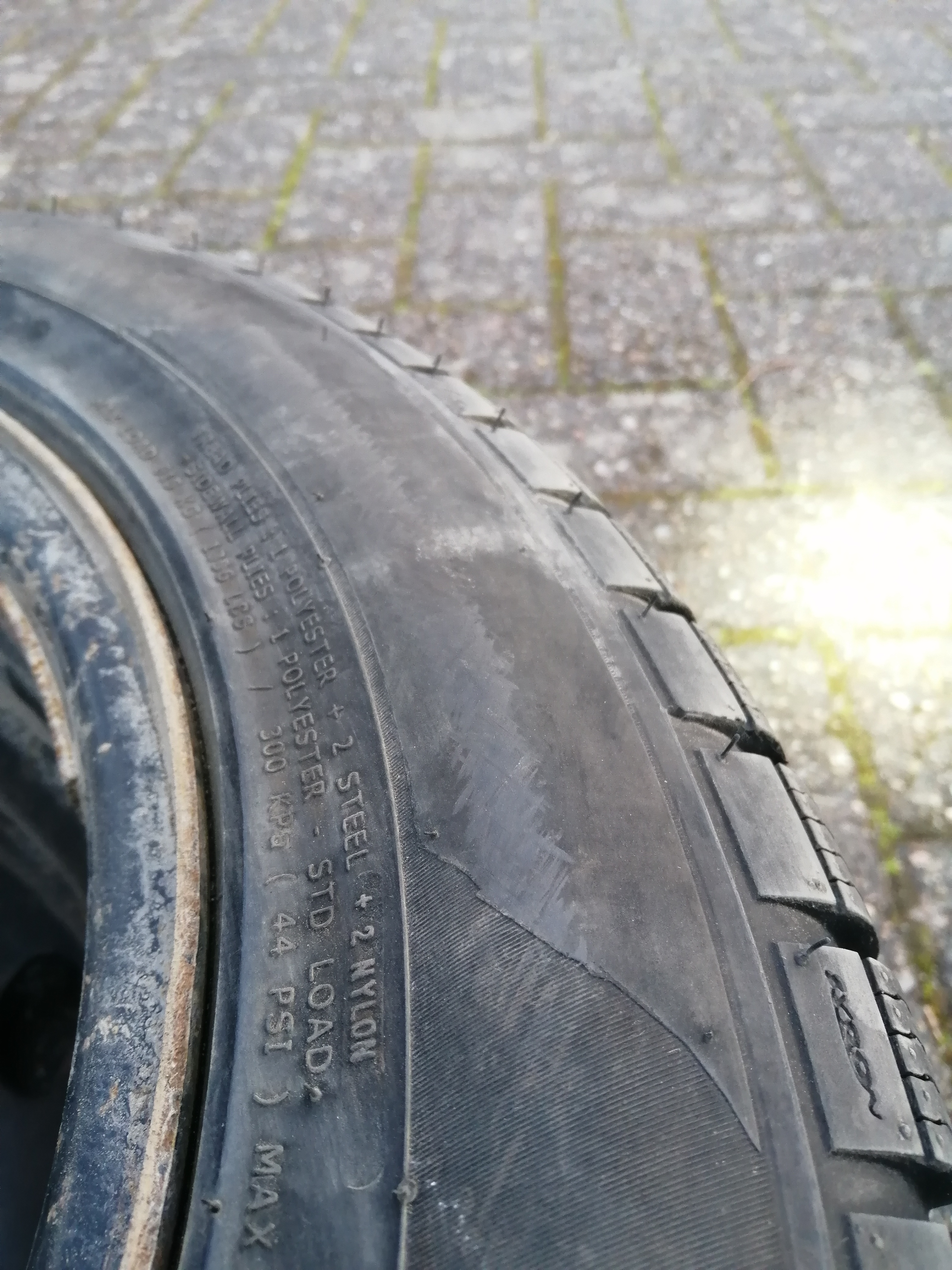

Здравейте колеги от известно време забелязах, че при пълен ляв и пълен десен нещо опира отпреде и днеска реших да сваля гумите да проверя от какво е. Оказа се, че предните 2 гуми са изядени лекичко от вътрешната страна, и сега се чудя дали е заради окачването на колата, което не съм сменял а така съм я купил и съм й сложил 16 цолови железни джанти със зимни гуми 205/55/16. Качвам снимки с амортисьорите и пружините и да ми кажете дали е от тях проблема.

С какъв офсет са джантите? ЕТ?

Аз не разбрах от липса на сходимос ли са износени или опират някъде? Един преглед на окачването и преден мост ще оправят нещата.

Незнам за това, нормални 16 цолови железни джанти.

van4ooo написа:Аз не разбрах от липса на сходимос ли са износени или опират някъде? Един преглед на окачването и преден мост ще оправят нещата.
Не са износени от липса на сходимост а проблема е че опират някъде.Всичко по окачването е сменено и е направен реглаж.

Попитаха те за оффсета, колега. Това е ключът за бараката, вероятно.

По средата на джантата има буквички и цифрички. Снимай ги и качи снимката тук. Там е написан и офсета, ЕТ - и число. Това число е офсета и точно за него те питат.

Не виждам никъде да има опиране на гумите /мойта задна лява опира във веждата и визията е съвсем друга/. Карай си спокойно ако има некво суркане то ще се отбележи или на макферсана или некав носач. а и би следвало да го усетиш на волана.

Ето къде е трило (за тия дето не го виждат):
За да се случи това ,вероятно офсета е не 45мм(както е предписано от производителя),а 38мм или още по-малко.При силно триене има риск гумата да загрее и да гръмне.

Ако оффсетът е по-малък като число то би трябвало да трие във веждите, а не в амортисьора.

Вярно,забравил съм ,че се мери от средата на джантата.Сори. :beer

Какъвто и да е офсета разстоянието м/у гумата и амортисьора си е същото при завой и направо(или опира или не опира постоянно).Тая гума трябва да стои на косъм от амортисьора(заради офсета) и при натоварване(завой) да се деформира и да пристъргва или имаш нещо разбито.
