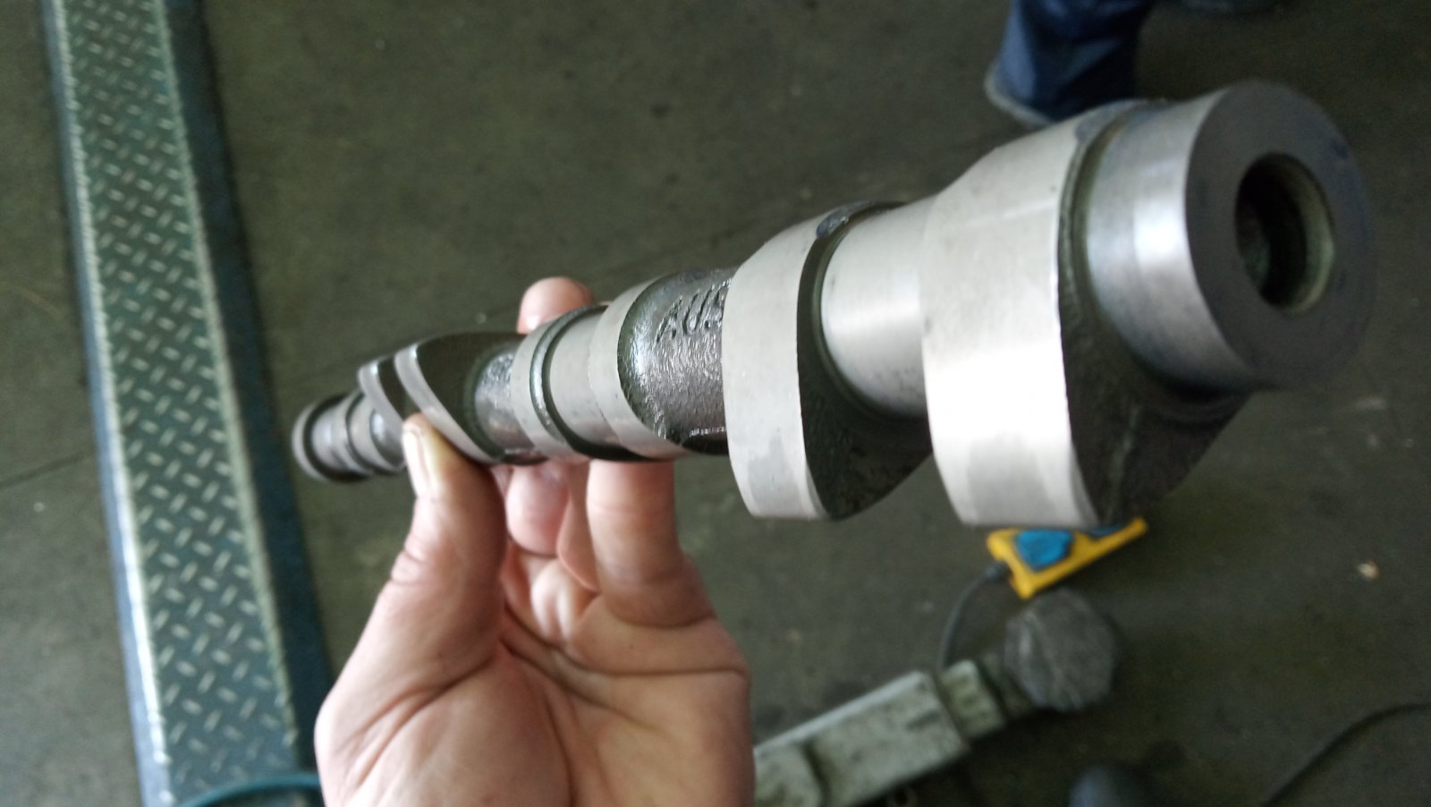

Още преди да я пусна в движение започнах с план за годината - рошави валове с лифт 11 монтирани в резервна глава с конверсия към механични повдигачи, за да могат 4-те карбуратора да дадат желан резултат. После ще има настройка,а може и карбовете да се превърнат в дросели-ще преценя като навъртя километри, регулируемо Кони отзад.
За момента съм подсигурил главата и валовете. До месец се очаква да е готова за монтаж заедно с окачването отзад.

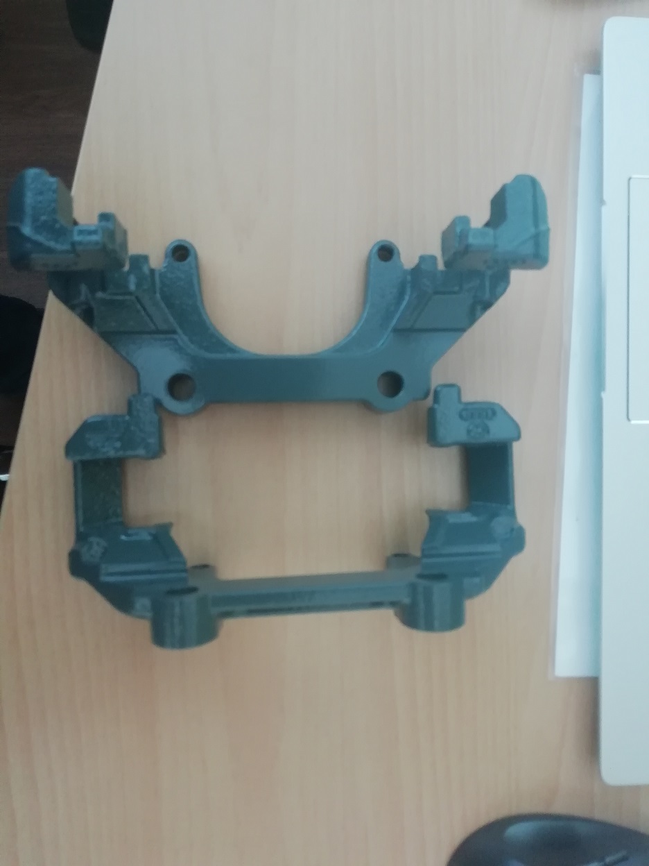

Oще малко снимки:
Фрезова се супорта 3мм, за да се разпределят общо 6-те мм двустранно

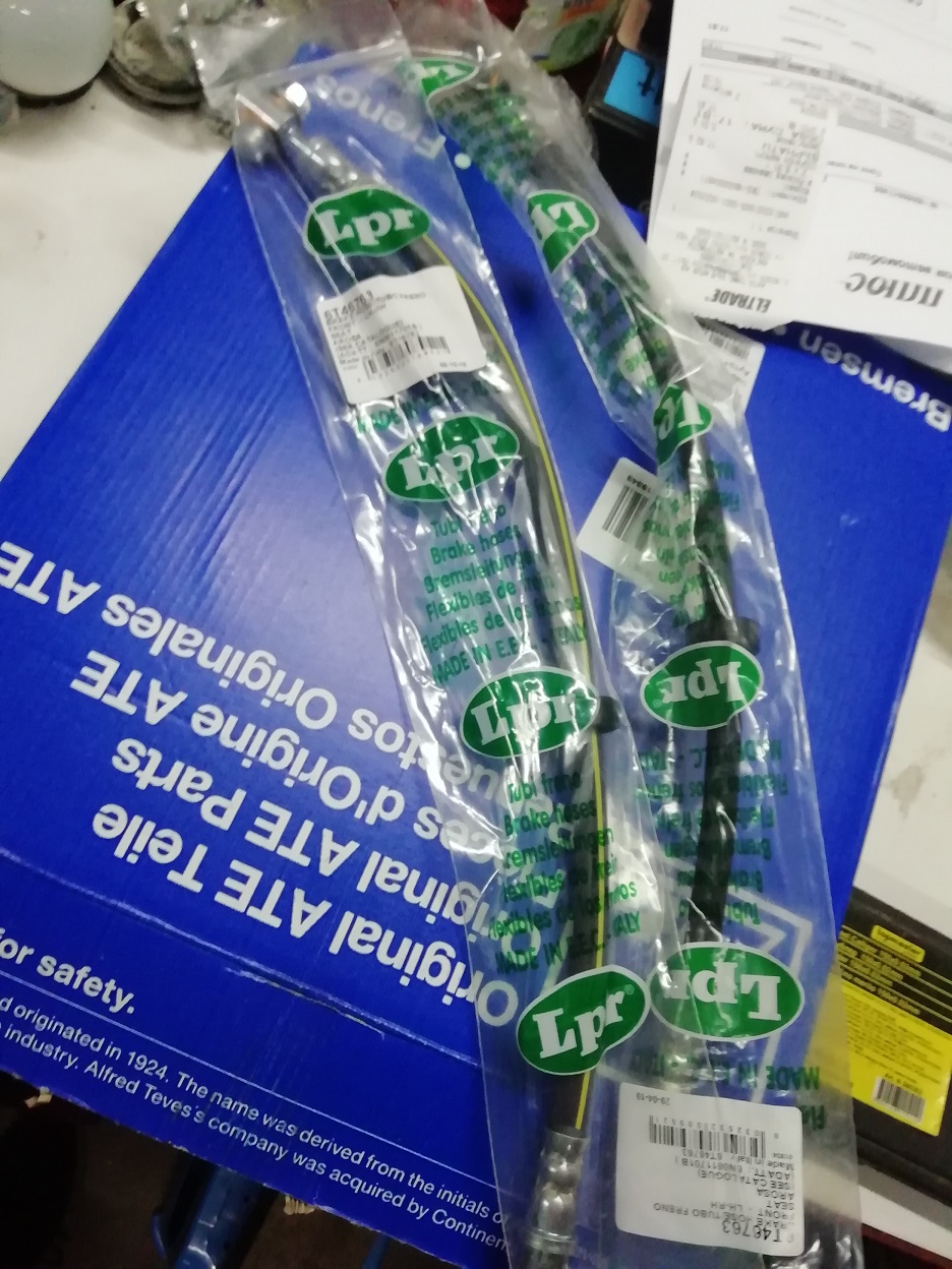

Още малко снимки, това са спирачните маркучи които мисля да станат от Поло 6N - номер 6Т46763, че не се чете тук:
