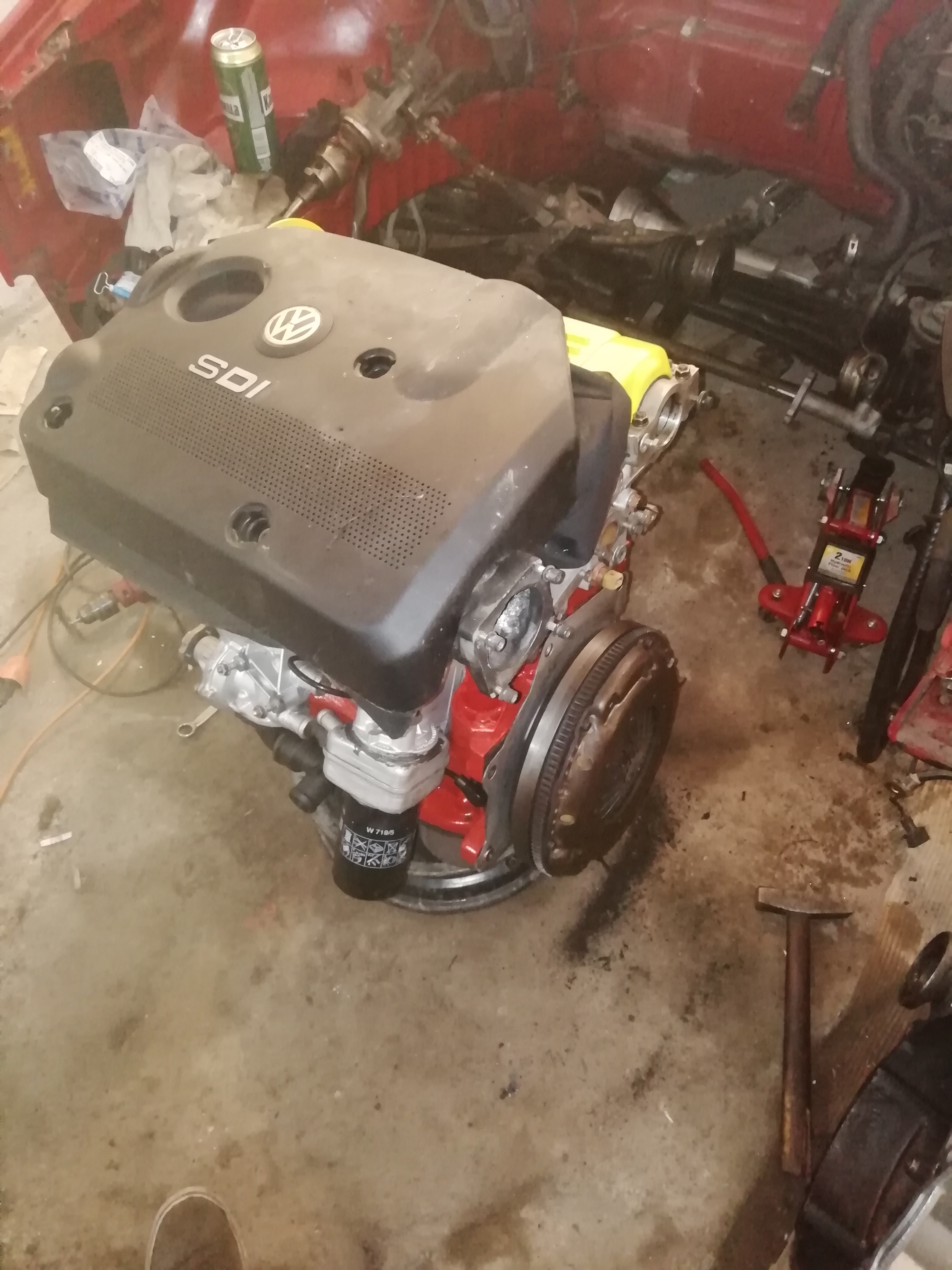

Ужас това е пълна глупост полиотетанов пръстен с силикон .... Тоя пръстен оригинален е 5лв и кара 20години д-р е че този охладител е беля има 4 такива дето са смесили антифриз с масло махай го това и слагай сандвич с външен радиатор ти е мирна главата , китаеца идва на 70лв и е приличен

Тоя пръстен е 5 лева...ама някво менте дето ще изкара някви смешни километри и ще излезе маслото за секунди. Същия пръстен е, но от полиоретан се продава и кара 1000 пъти повече! + съм го запечатал за всеки случай. Имам маслен кулер и ще го сложа по късно.

15г карам vw ангажимент до сега няма ни един пръстен който да ме предал , само 4 охладителя и то защото 95%от старите собственици са били цици и са наливали антифриз от бай Жоро за 3лв литъра . Слагай охлаждането , хубаво маслото да е около 100+градуса иначе става като моето г60 на пистата 4 обиколка и като каза 130г на последния шикан до старт-финала лагерите си бяха пуснали отпусни :death

Разбира се, че ще е с хубаво масло. Тоя мотор не се прави за градско каране. Ще му пръсна лагерите някой ден на Калоянов.

Имам проблем. Колектора не е 1.8 турбо, а някакъв "performance" за АБФ и не намирам пасващи инжектори. Не знам с какви е бил. :thumb_down

Мери и прави преходи, какъв е проблема?

Оправих се :th_up

Така вече е добре.

Колата запали. Занимавам се с много неща сега и като приключа всички, ще качвам тук.

Франкенщайн
