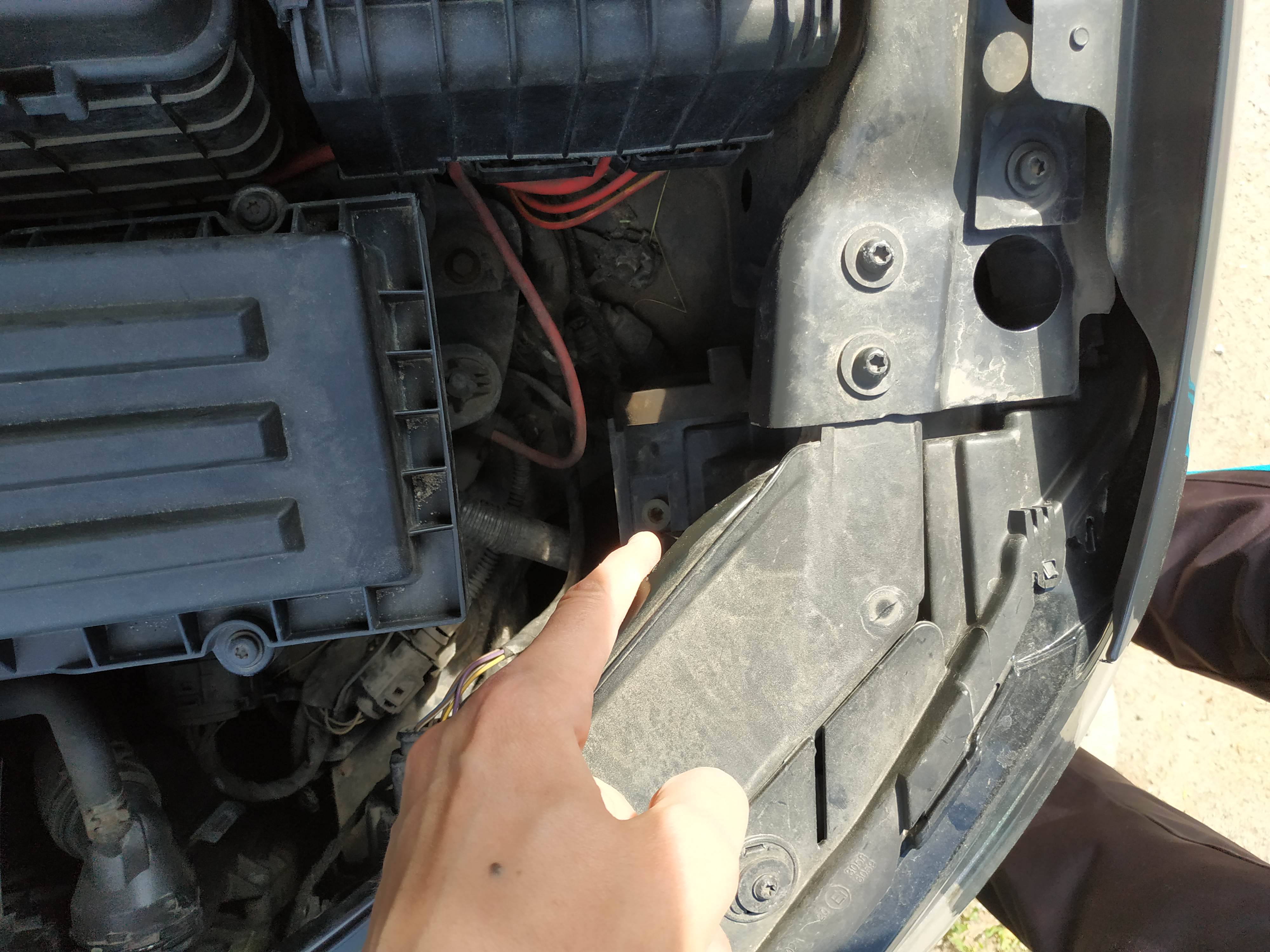

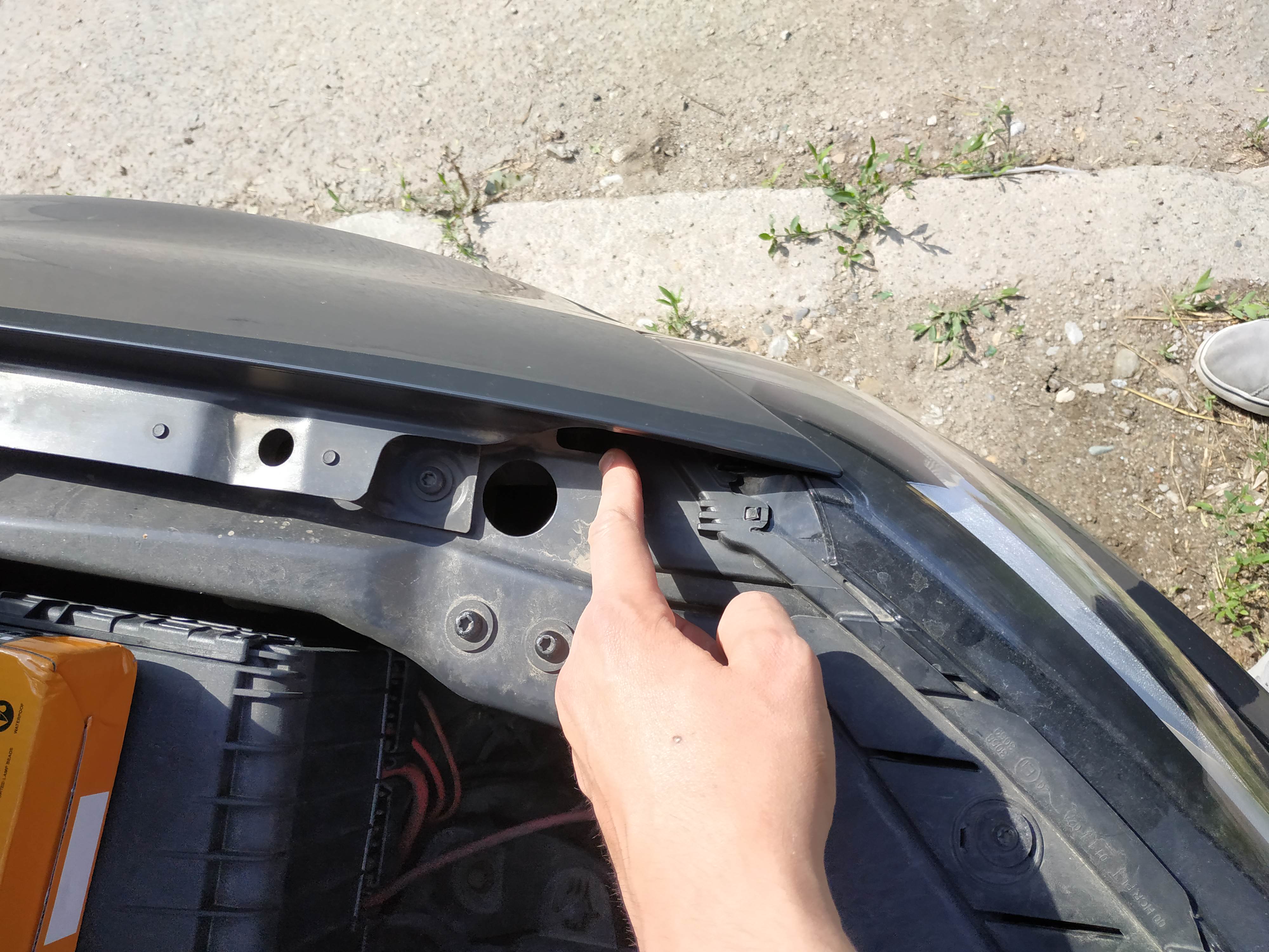

Колега DoH_KuXoT, може ли да постнеш една снимка на фара и да покажеш болта който е за регулиране на рефлекторите "нагоре-надолу"?

Две са реглажните точки, нагоре-надолу и ляво-дясно

Благодаря DoH_KuXoT, болта от първата снимка двата рефлектора ли мести нагоре-надолу или само този на късите? Добре си направил че отвори диспут.

Къси и дълги заедно. Две положения са на лед крушките на 180 градуса може да се завърти. Изглеждат еднакво, но свети различно. При мен едната светеше добре, другата странно, завъртях на 180 градуса и светна като другата.
