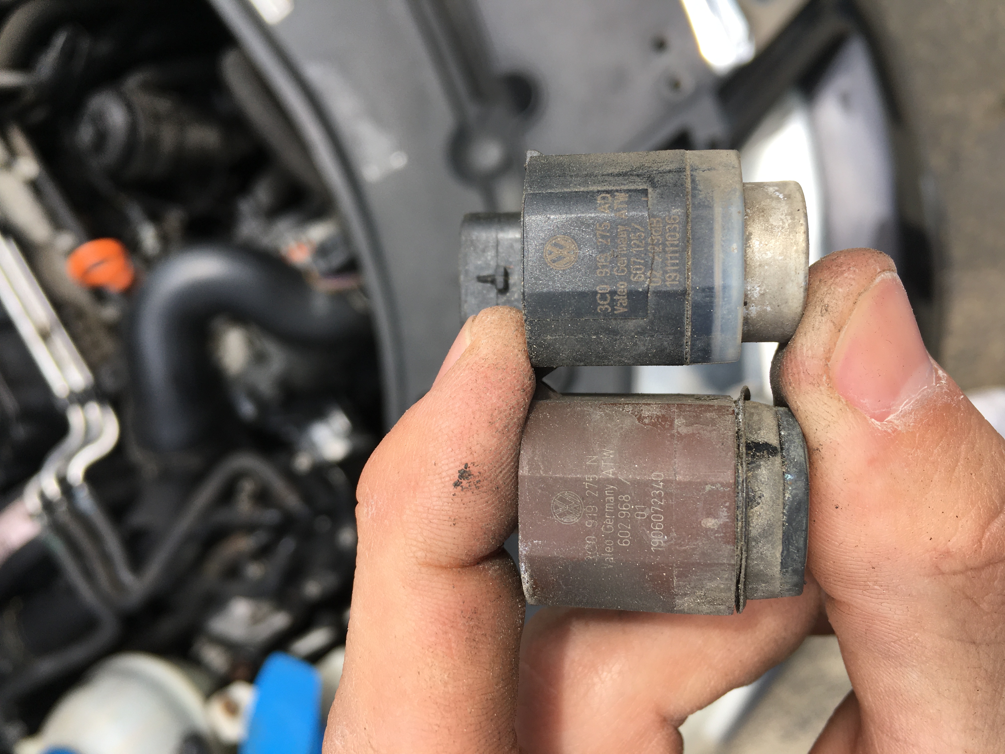

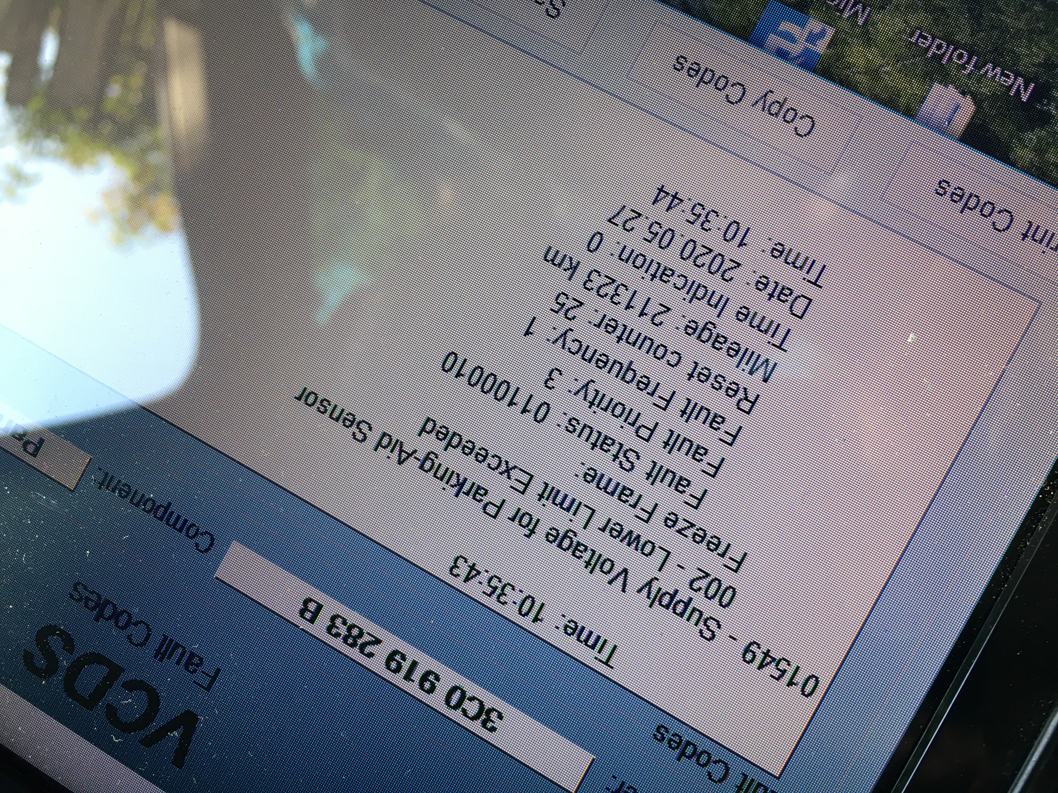

Имам проблем с клапите , даже и да са на офф пак нещо работи вътре дразнещ звук и дясна врата не се отключва - примерно с дистанционнот натискам бутона за откл няма реакция другите врати няма пр , после отвътре отварям после вече и отвън се отваря.парктроника не работи предните и задните
highline_4motion
Мнения: 238
Регистриран на: Сря 14 сеп 2016 22:07
Автомобил: Passat Variant B5-Passat Sedan B6
Двигател: AFN-BMP
Re: Първо обслужване и проблеми на Пассат б6 2.0тди бмп,
Мнениеот highline_4motion » Съб 30 май 2020 22:17
Изкарах да видя предните има две различни

Мнениеот highline_4motion » Съб 30 май 2020 22:18
Ето какво изкарва

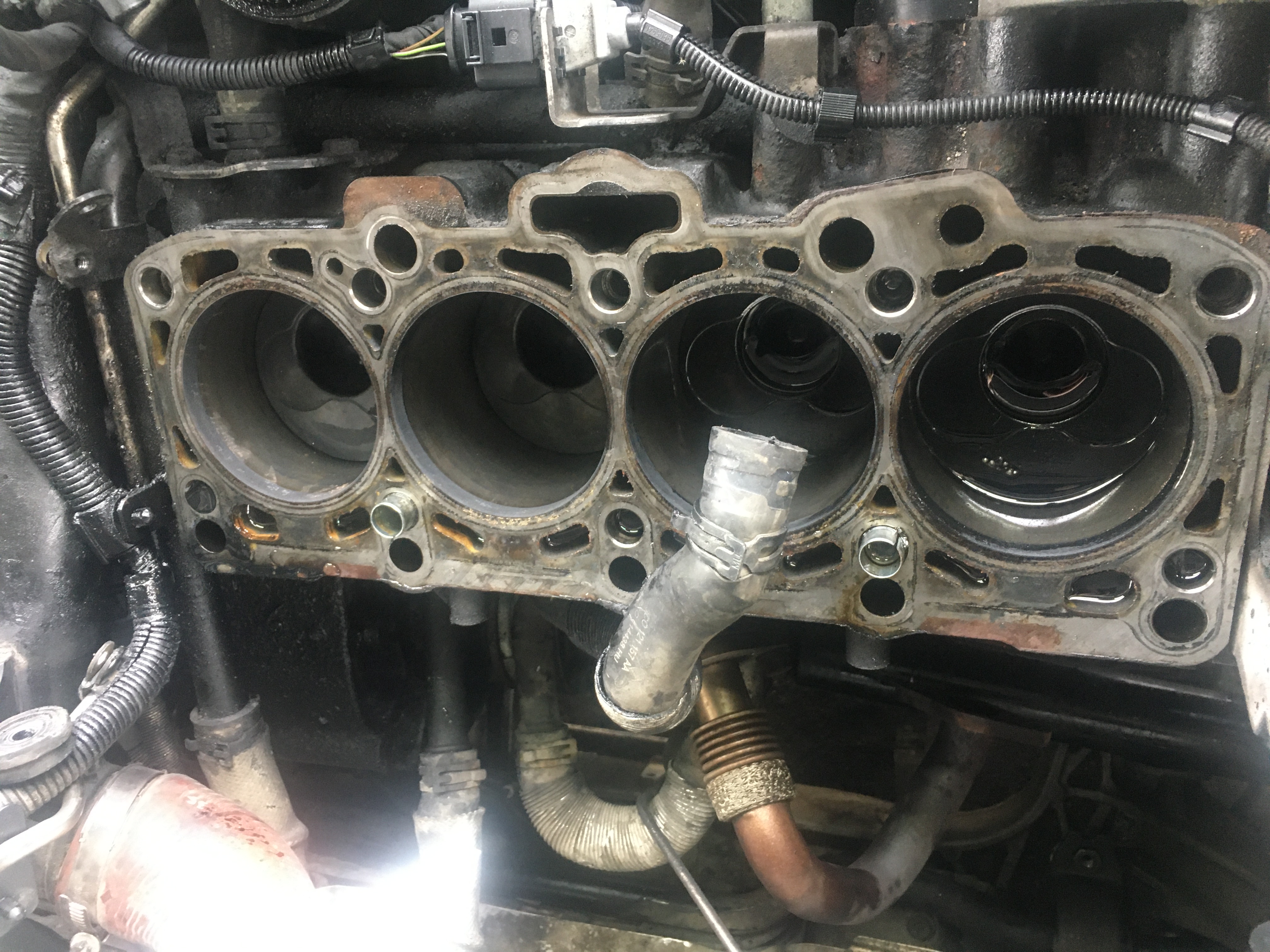

Мнениеот highline_4motion » Сря 03 юни 2020 23:15
Намалянето на водата се оказа гарнитура,ще го шлайфаме и там други процеси дето знае майстора, колата почна да прави изненади- регистрация и тн 700-800 , ремък масла 700(с труд),джанти с гуми 800, главата 750-800 (с труд),има предно стъко за смяна 350 и още към 200-300 други ремонти има.

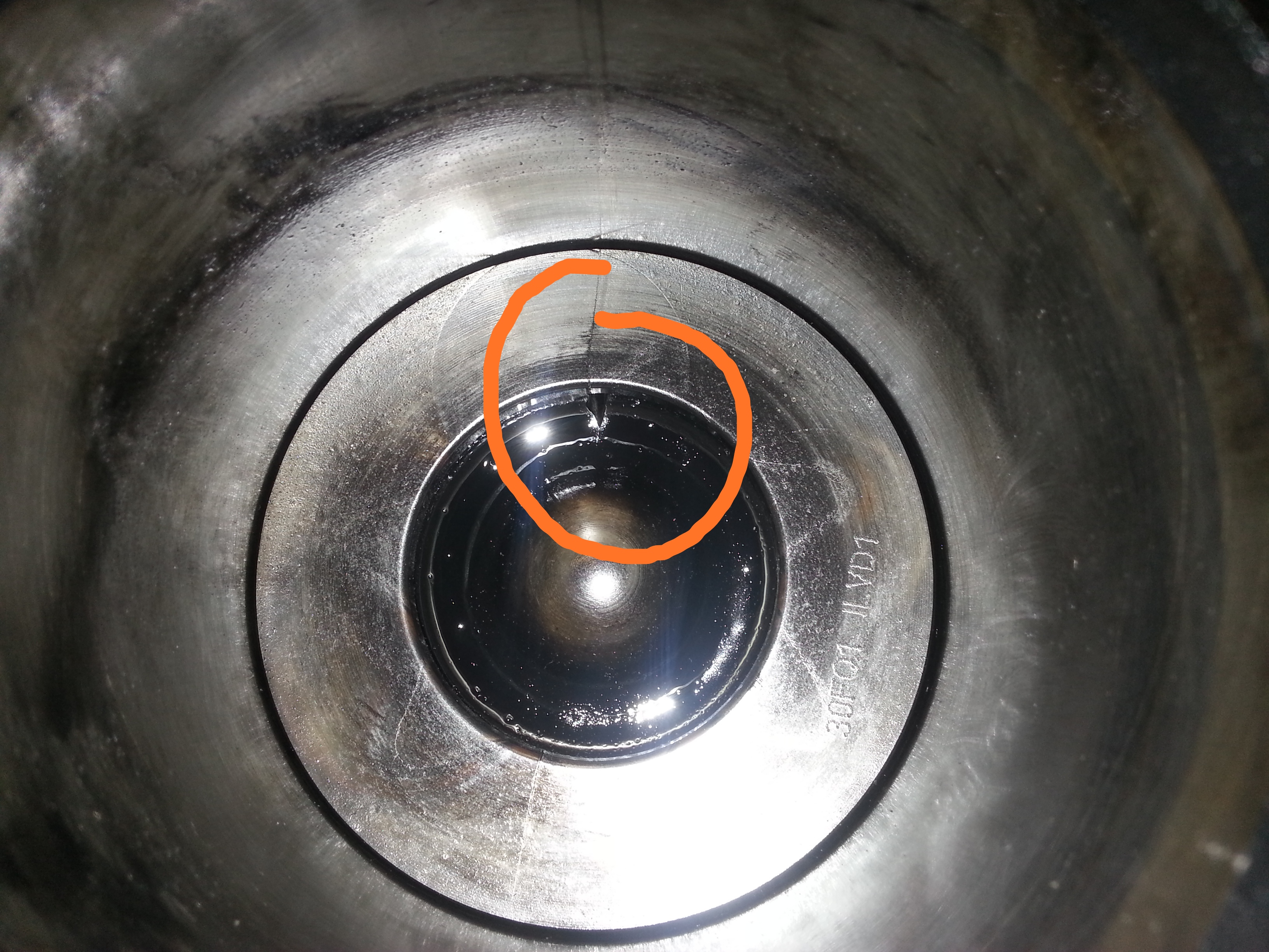

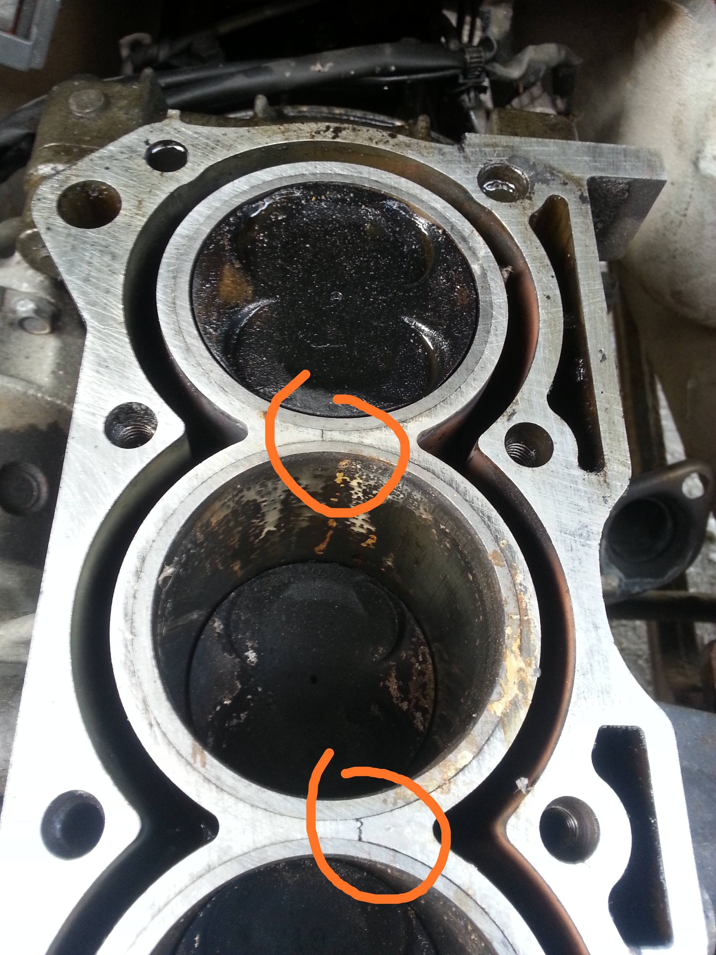

Тука в БГ, само тотални скрапове и боклуци се продават. Взимат възможно най-строшените автомобили да са без пари, за да могат да изкарат от тях много, но ако може само да ги закрепят. Имам един милион примери, които лично съм разглобявал и видял, как са наредили хубаво купувача. Ще кача само две за пример, да видите за какво става на въпрос, но имам цял албум от стотици такива:
Едната е кола за 7 хиляди лева със спукан на всички места алуминиев блок и свободно движещи се в него ризи - закрепена само с нова гарнитура. Второто е автомобил за 10 хиляди с дупка в буталото, замазана с мултиметал. От тук натам няма нужда повече от коментар.

Ето и без главата
