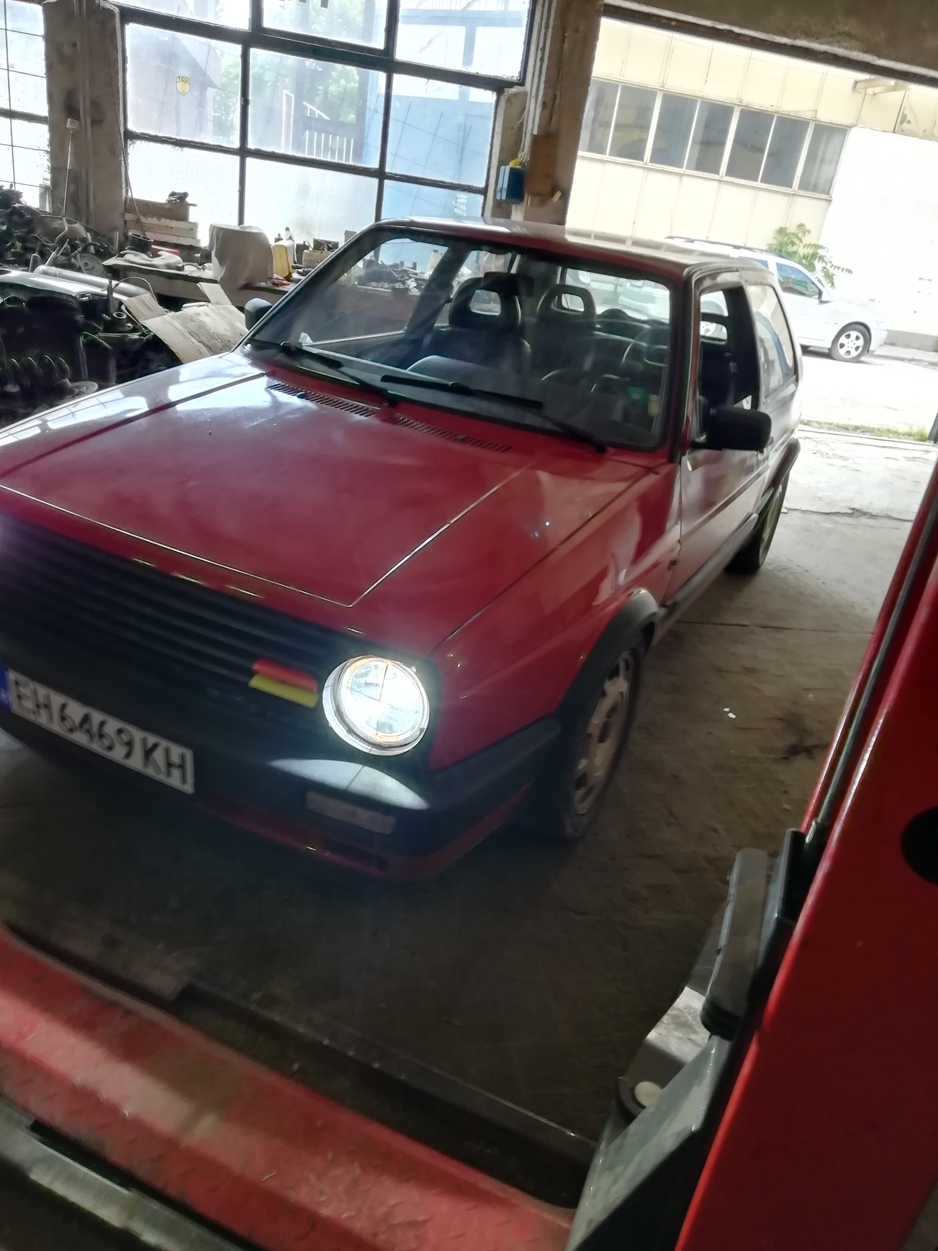

От 5 дена бачкам в сервиз и единствената кола за правене е моята. Мина разработка перфектно. Имам разбити тампони на носачите ( полиоретанови)... Талант. Криза е и турбо ще видя през крив х#й.

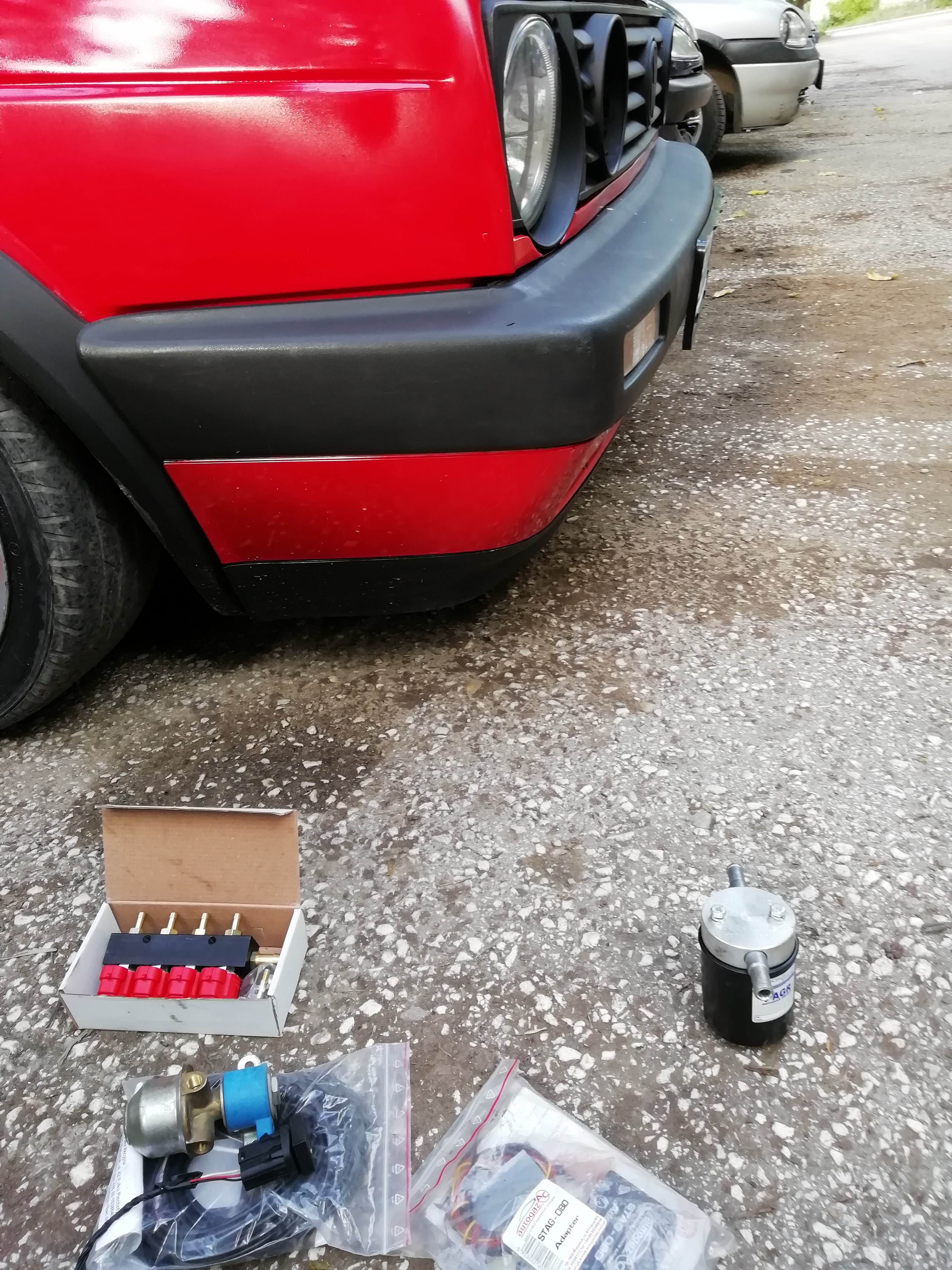

Вече и газов инжекцион. Още не съм достатъчно богат само за бензин.

Какъв ти е компа

Мнениеот matri19 » Съб 06 юни 2020 0:06
Ник никишето написа:Какъв ти е компа
Пише Valtek.

Ей дивак валтек са инжекторите . За бигачка трябват съвсем др инжектори (хана ,баракуда ,и подобни ниско омови дебитни ) ако я караш така 150магарици са тамън дупчиш ги на 2.1 изпарител на 6мм и на тънката тарифа 0.75ст литъра ако ли не ще ти давам жокери аз на костенурката ми съм с ГИ и е доста насъскана

matri19 написа:Вече и газов инжекцион. Още не съм достатъчно богат само за бензин.
Бива, колега. От 2018г. до сега са има-няма две години.

Мнениеот matri19 » Сря 10 юни 2020 9:11
Ник никишето написа:Ей дивак валтек са инжекторите . За бигачка трябват съвсем др инжектори (хана ,баракуда ,и подобни ниско омови дебитни ) ако я караш така 150магарици са тамън дупчиш ги на 2.1 изпарител на 6мм и на тънката тарифа 0.75ст литъра ако ли не ще ти давам жокери аз на костенурката ми съм с ГИ и е доста насъскана
Върнах на колата оригиналният смукател и инжектори. Кара ми се, а турбо или компресор няма да има още няколко месеца. Сложих е тоя и си пърпори за стотинки. Имам друг дето е за повече коне :th_up ще очаквам жокери за газ бегачка.
