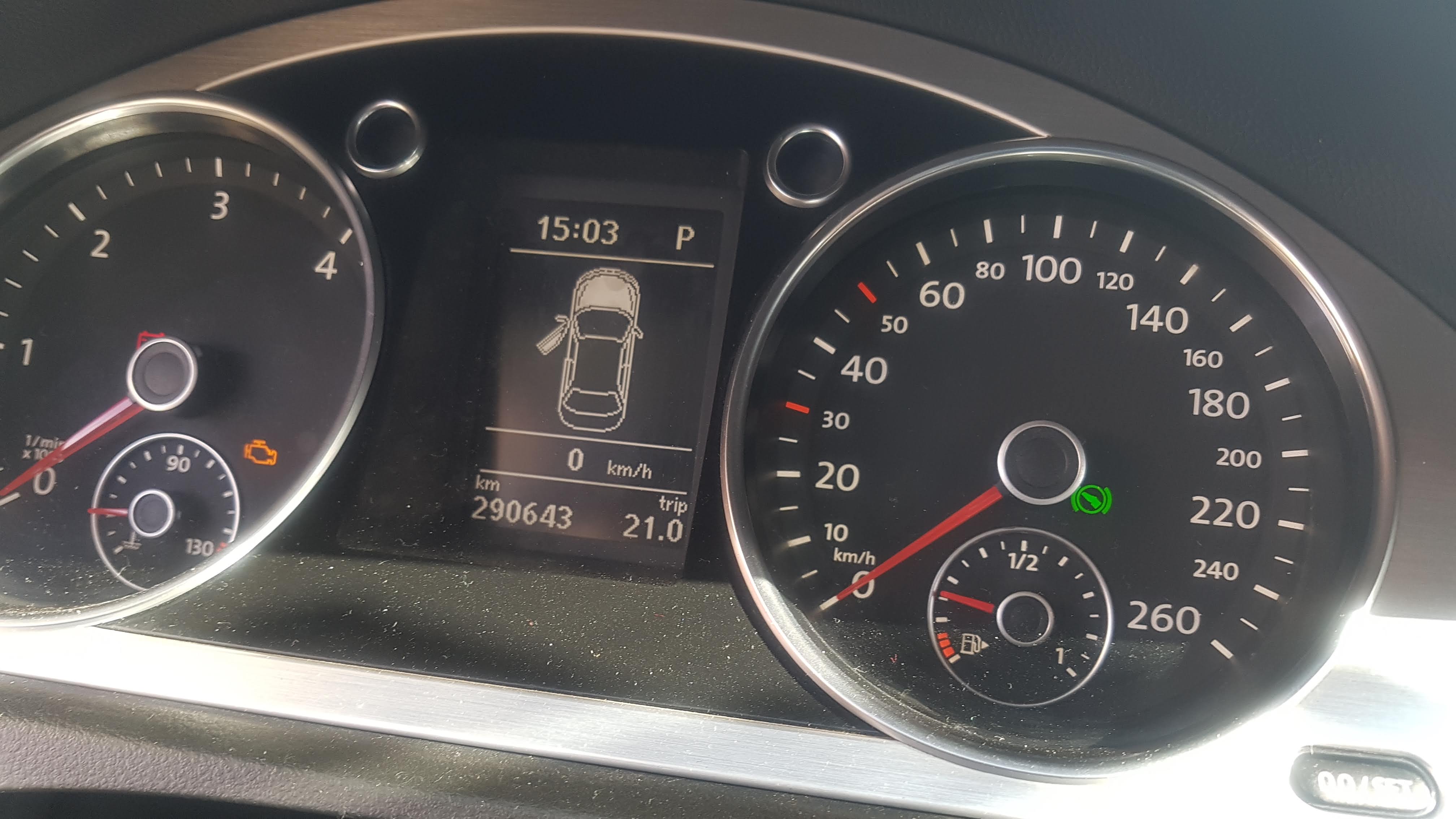

От такъв:
На такъв:
Става. Буксата е същата.
