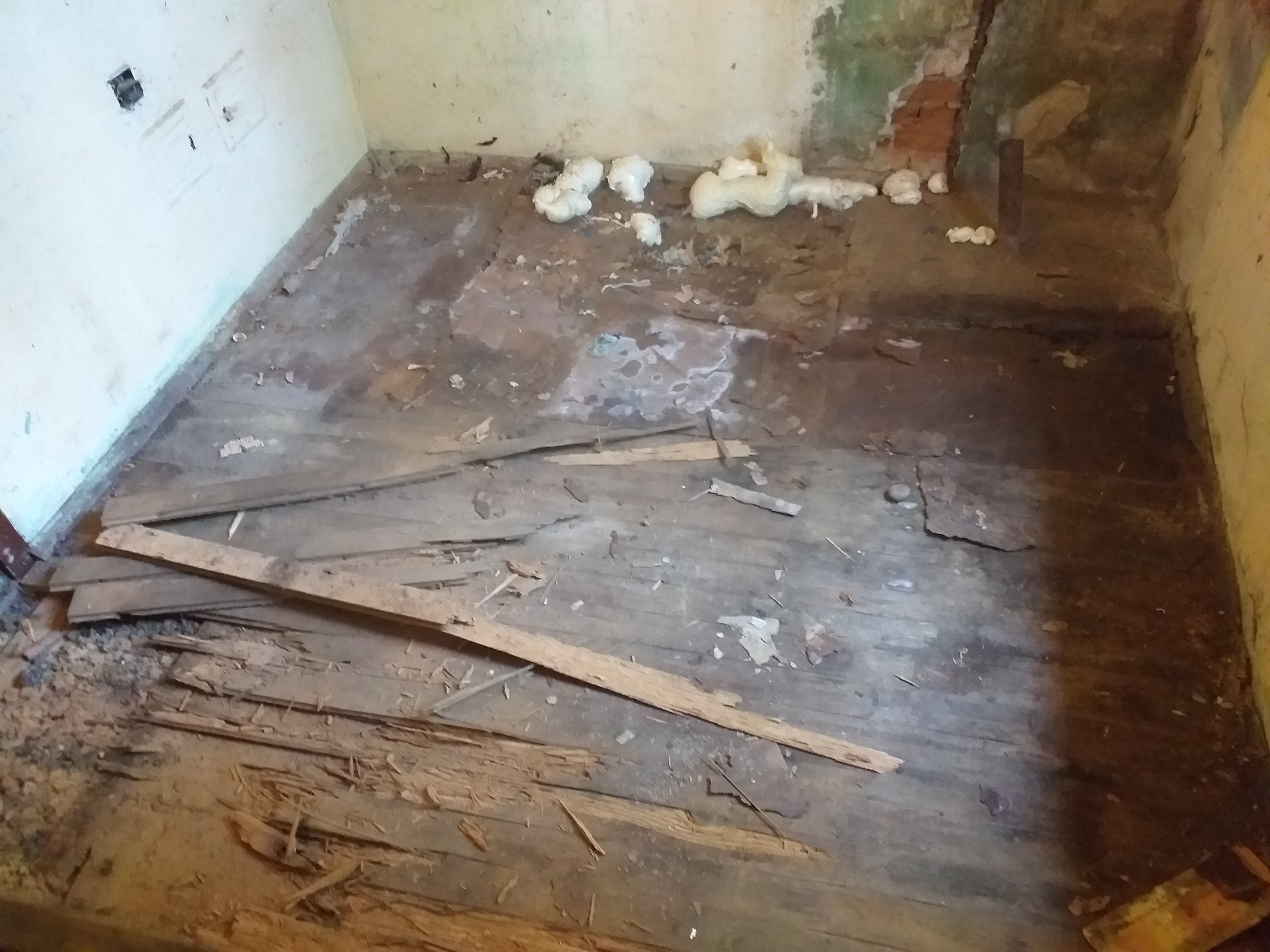

В момента съм във филма. Днес точно изкормих едно поне 30 годишно "дюшеме". Стаичката е 12 квадрата, а на пода имаше греди на разстояние 50 см. положени върху сгур. Върху тях талашит. Към външната стена се разпадаше, въпреки, че пода е на 40 см височина от външната (бетонна) пътека. Стаята смърдеше на мухъл. На места в сгура имаше живот. Две трети от основните греди (чамови и акациеви) бяха изгнили. Другата трета беше от ясенови греди. Пораженията по тях бяха единствено от дървояди, поради необелената кора.
С две думи материала трябва да се подбере и обработи внимателно.
Планът ми е първо да напръскам сгура с някакъв препарат против насекоми, а след това да направя скара, подобна на предишната. Само че вече с прави чамови греди 6 на 8 сантиметра. Тях ще ги импрегнирам, доколкото е възможно с боров катран. Купил съм си около 2 кг. Ще си купя и ленено масло за разреждане, че катрана е много гъст. Върху скарата смятам да накова прости дъски с дебелина 2 см. Нещо като дюшеме. Върху тях подложка и накрая ламинат. Умувах и вариант с дюшеме, но поне в нашия град сухо дюшеме няма. А и поддръжката му е скъпа.
Варианта с циментова замазка не го препоръчвам, защото е тежка и неблагодарна работа. Пода няма да може да "диша". Всичката влага от него ще трябва някъде да отиде и проблема отива по стените и тавана. Някъде съм чел, че бетона съхне 200 години. И 10 да са... :smile

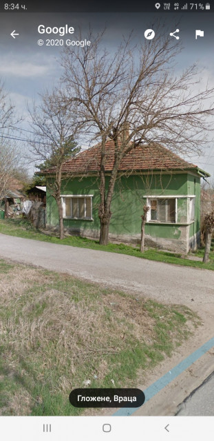

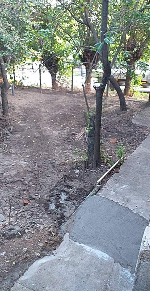

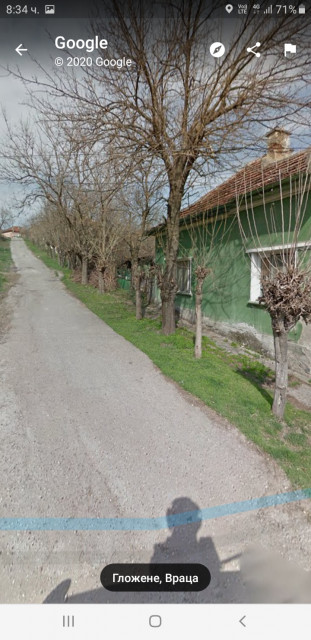

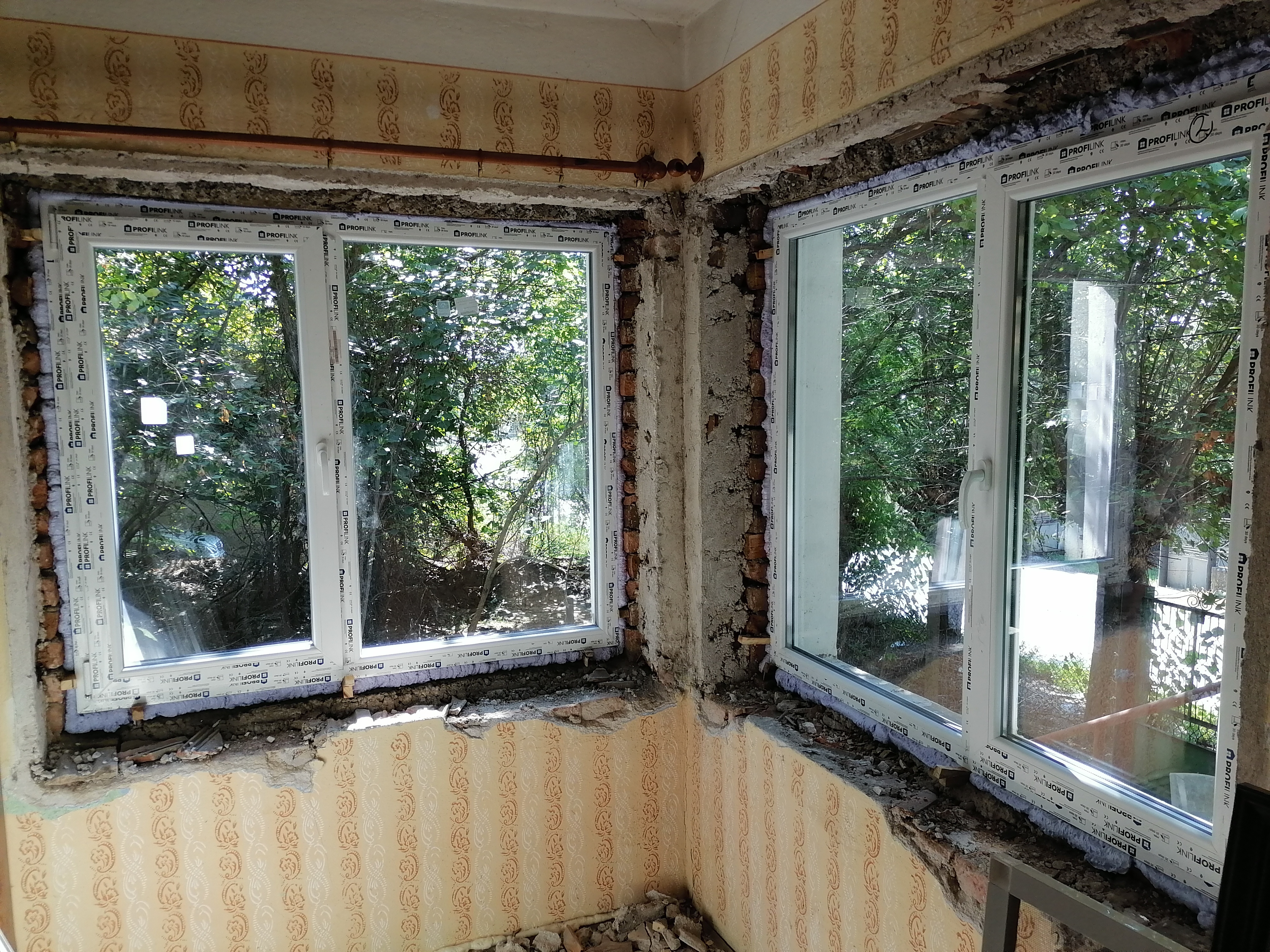

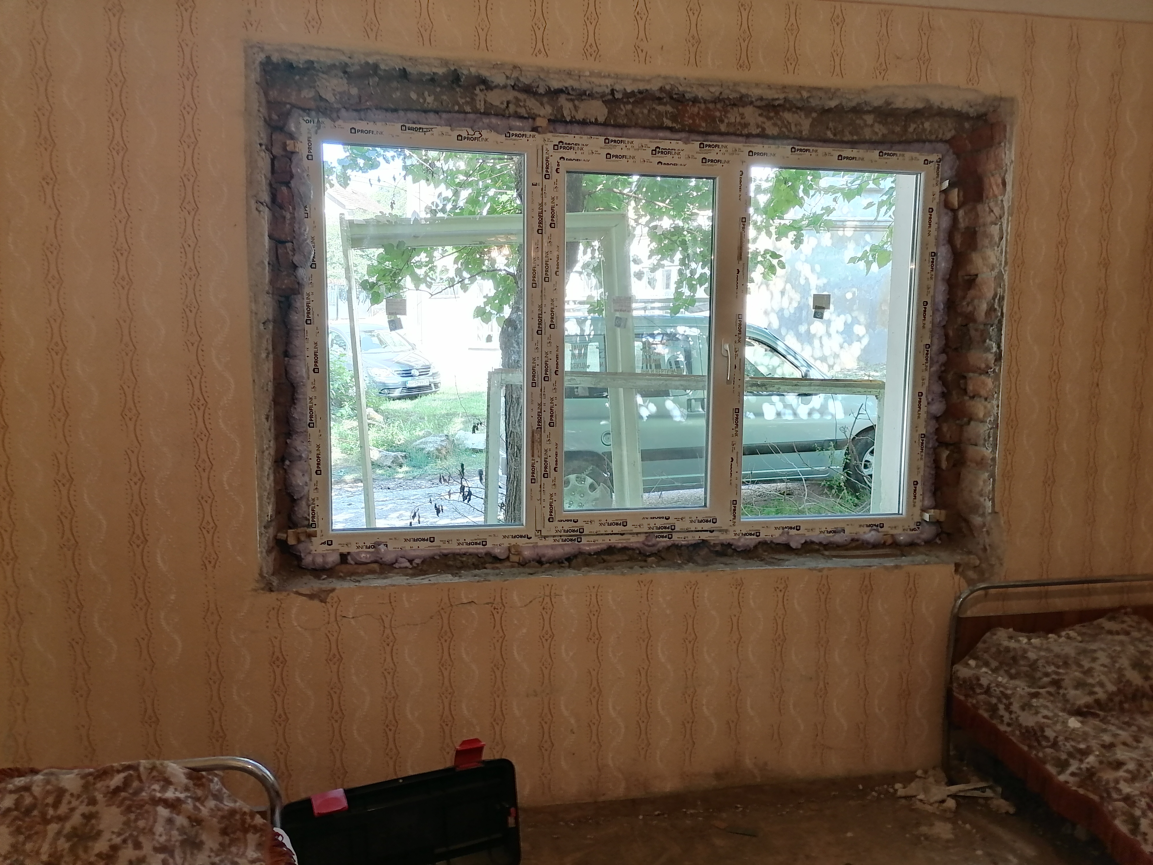

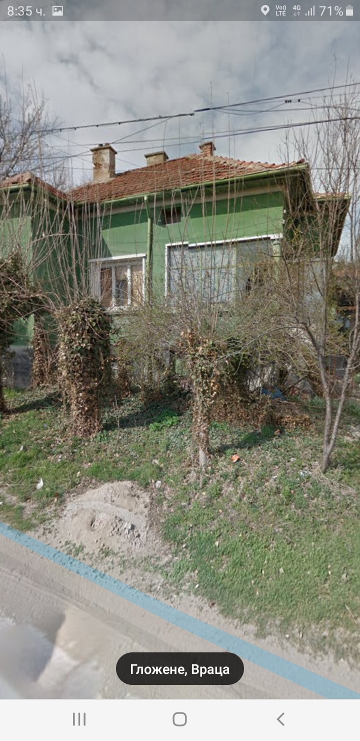

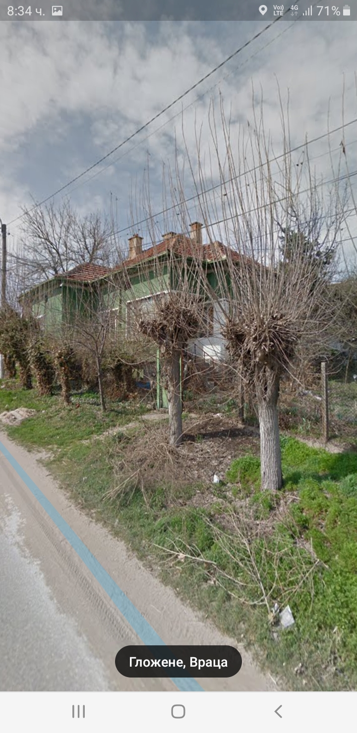

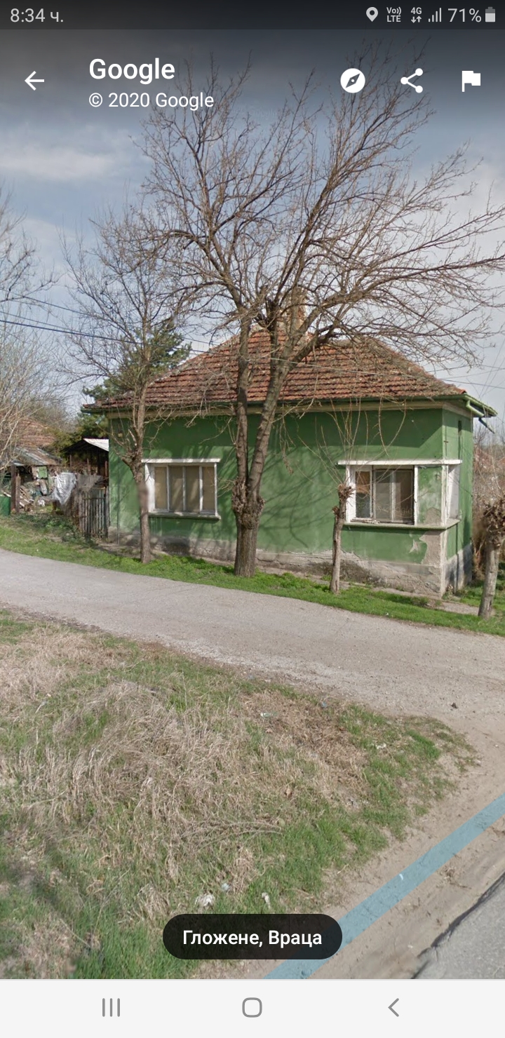

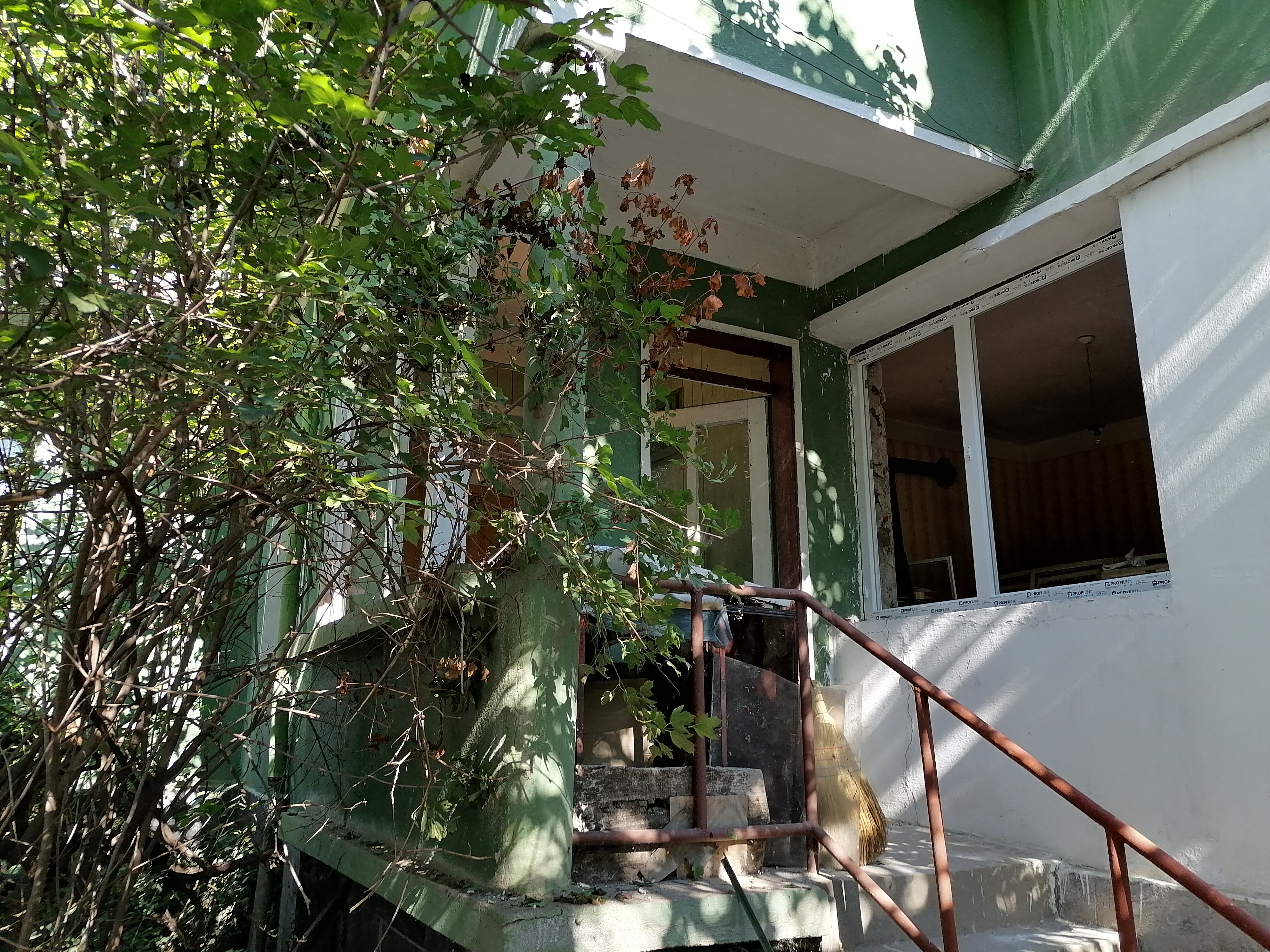

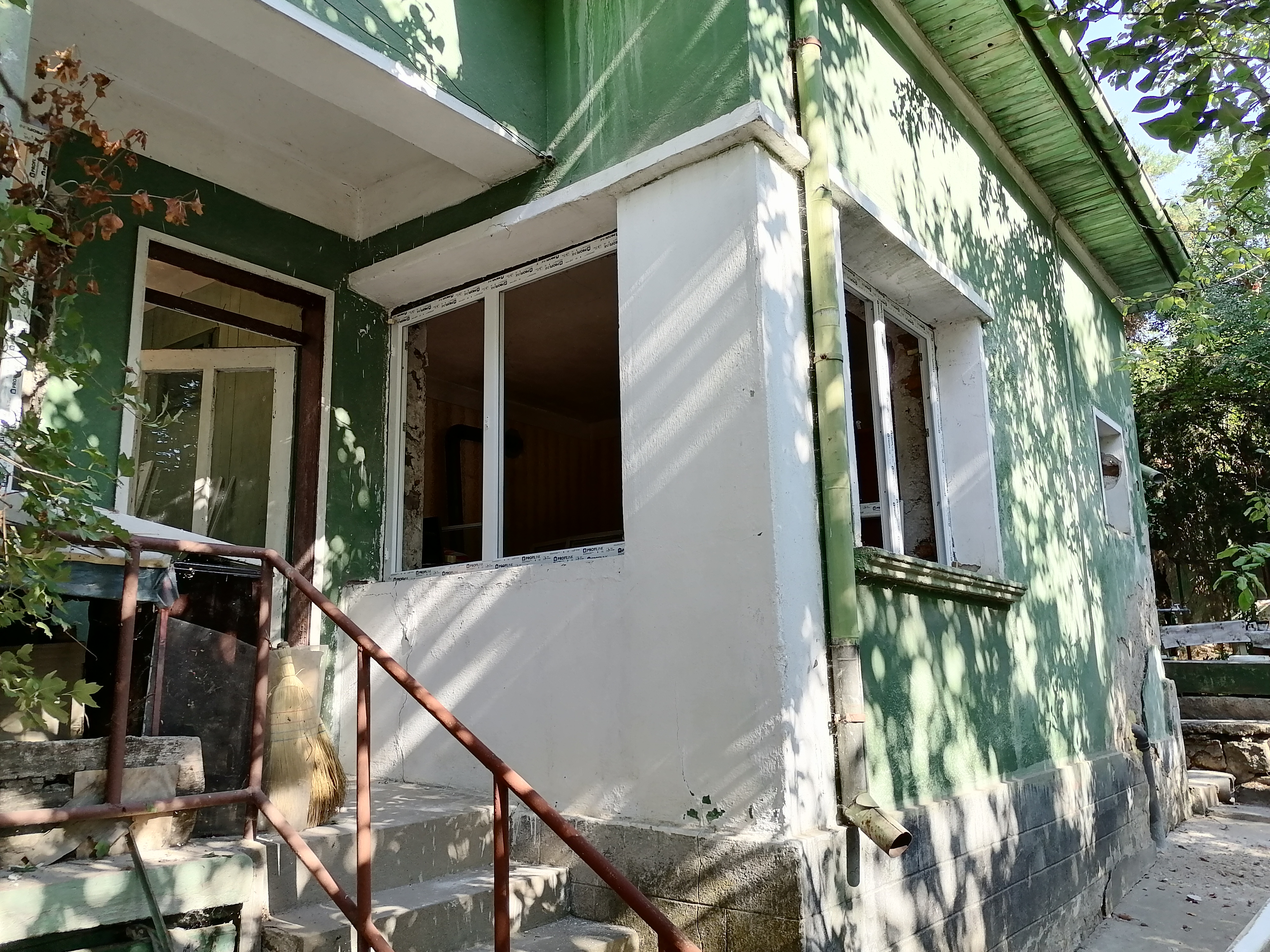

От външната страна на тази стая (кухня) има пътека от бетон. След това е горната стая (спалня) от долната страна на кухнята е антре и баня, като там си върви пътека с бетон, а банята вече е на ниво около 170см във въздуха, реално има лека денивелация на двора. Според мен влагата точно в кухнята се дължи на скапаната мивка, както и на факта, че стаята е северна и с един прозорец, като допълнение може би не е отварян от 20 години.... Също така точно на тази стая с години е текло вода по стената заради запушен улук....Та на това дължа гнилоча на дюшемето. В другите стаи няма и помен от мухал или изгнило, даже на една от снимките се виждат дъските на една от стаите, които са като нови. В останалите стаи дюшемето е тип някакви огромни цели парчета дърво, нямам идея от какво са, но са супер. Върху тях ще се реди ламинат след време със сигурност. Ще снимам разположението на 28-29 да добиете представа.
Като цяло къщата е разположена на ъгъл с 2 баира. Подпочвени води трудно ще има там, като се има в предвид, че кладенеца е 20 метра с бетонни пръстени, и едвам виждам водата. Никога до сега не е имало такива води в махалата, поне не съм чул дори и от комшиите, които живеят на ниското.
Слагам 2 снимки за да се види горе долу какво е разположението. На 1вата снимка са 2те спални, като тази която е от горната страна (ваше ляво) е заобиколена с бетонови пътеки и от двете страни, като кухнята се пада под нея реално. Другата е 2рата спалня на ъгъла. После на 2рата снимка се вижда хола и 3тата спалня, плюс 2рия вход (антре). Зад 3тата спалня се пада банята на около 170см височина вече, качвам се по едни 4 стъпала и влизам през задния вход (2ро антре) за банята и кухнята.

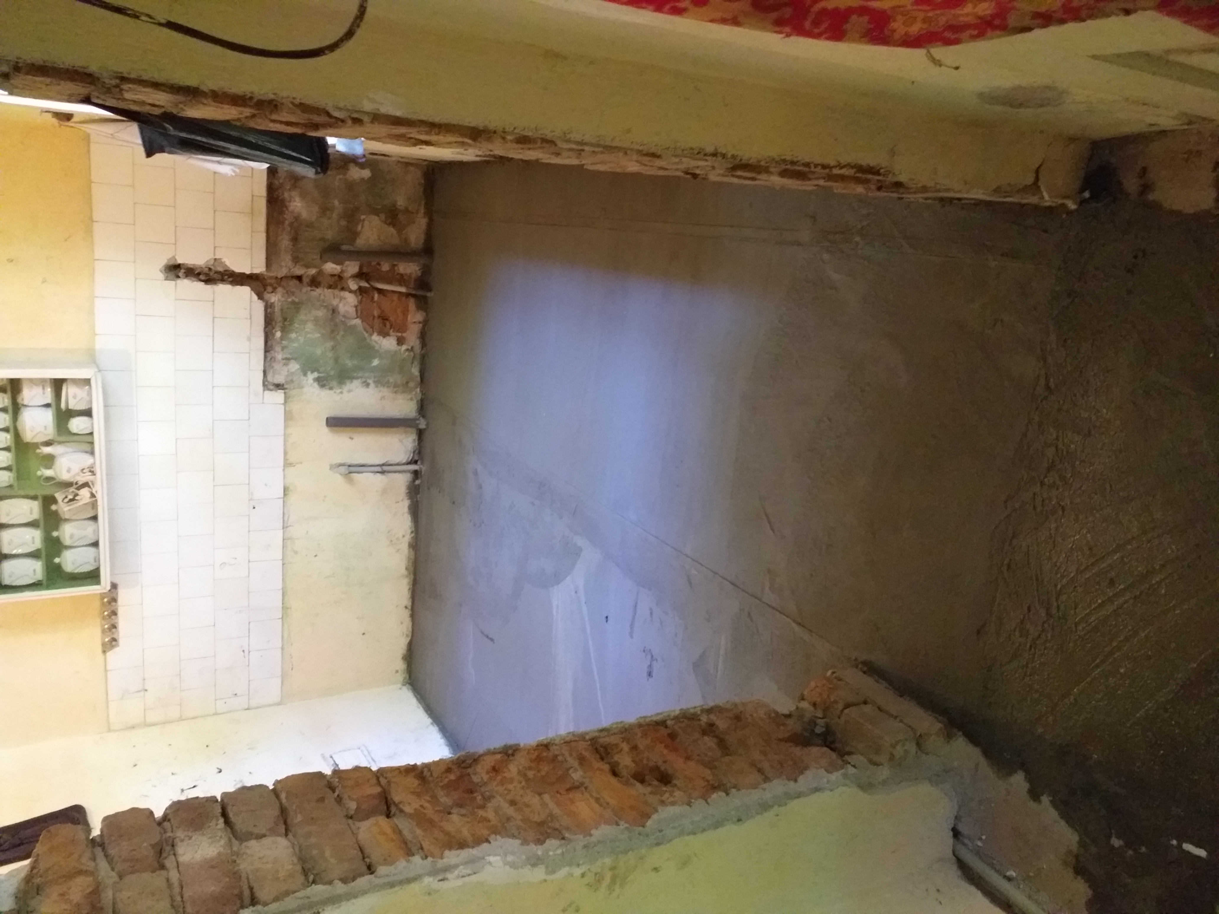

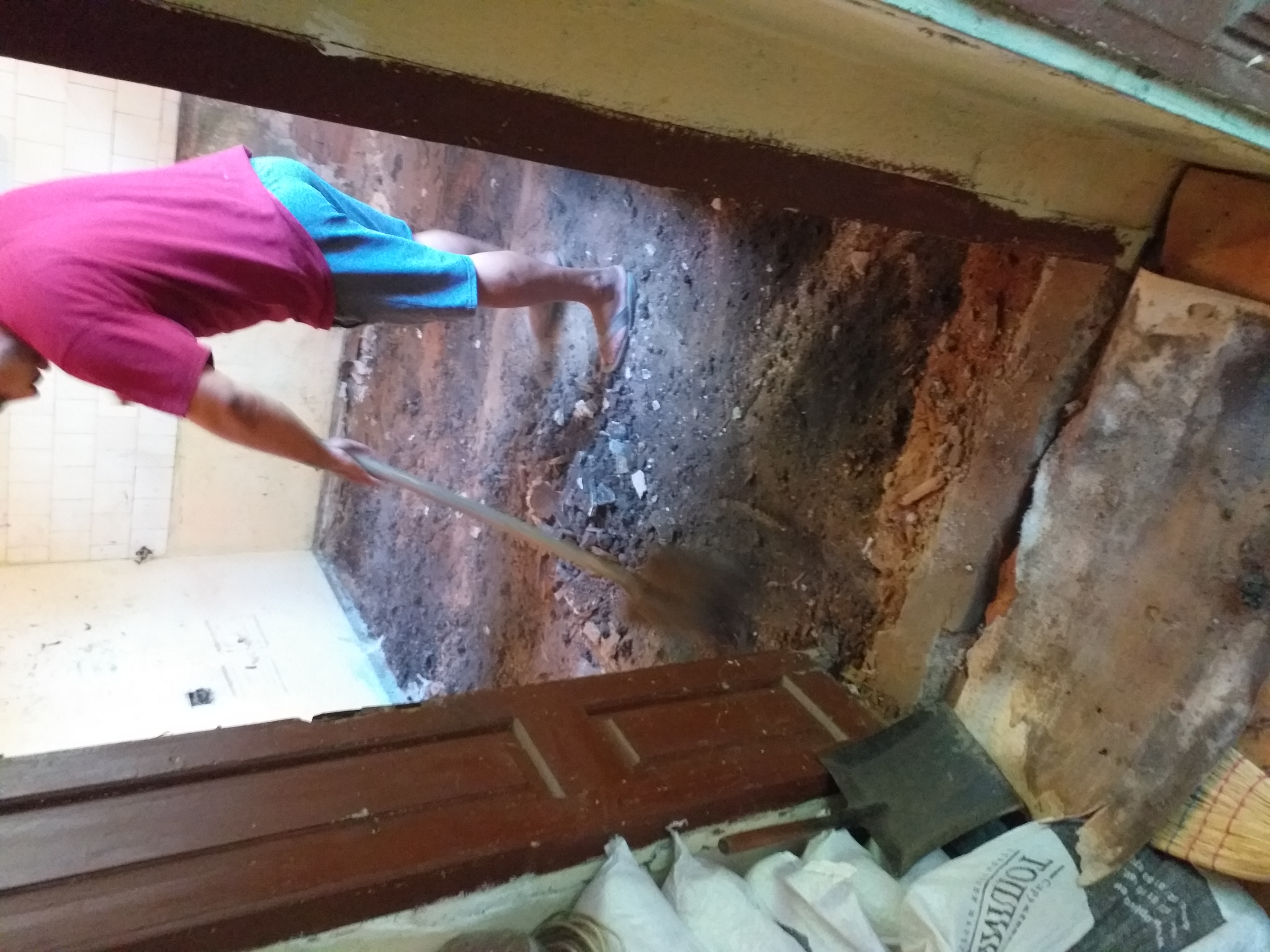

В общи линии намерих главния виновник за мазалото в кухнята. След като изкъртих стария шкаф и с 300 мъки вдигнахме мивката която тежи едни 70 кила мининум, отдолу имаше стърчаща тръба която е изгнила диста... От нея си е текло има няма едни 10 години поне мръсна вода от мивката. Сами се досещате защо дюшемето е изгнило.

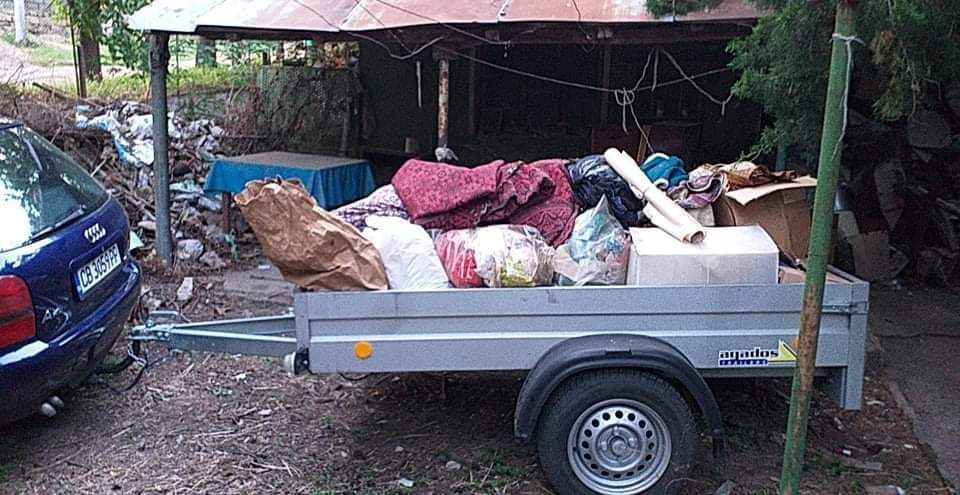

Като цяло изчистих излишните мебели багаж боклук и све. Едни 30 ремаркета боклук, скапах се от работа и го закъсах малко с кръста. Ще почивам една седмица и после почвам да къртя кухнята, антрето и банята.

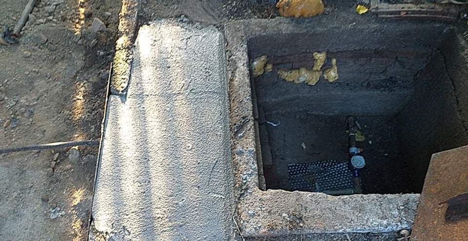

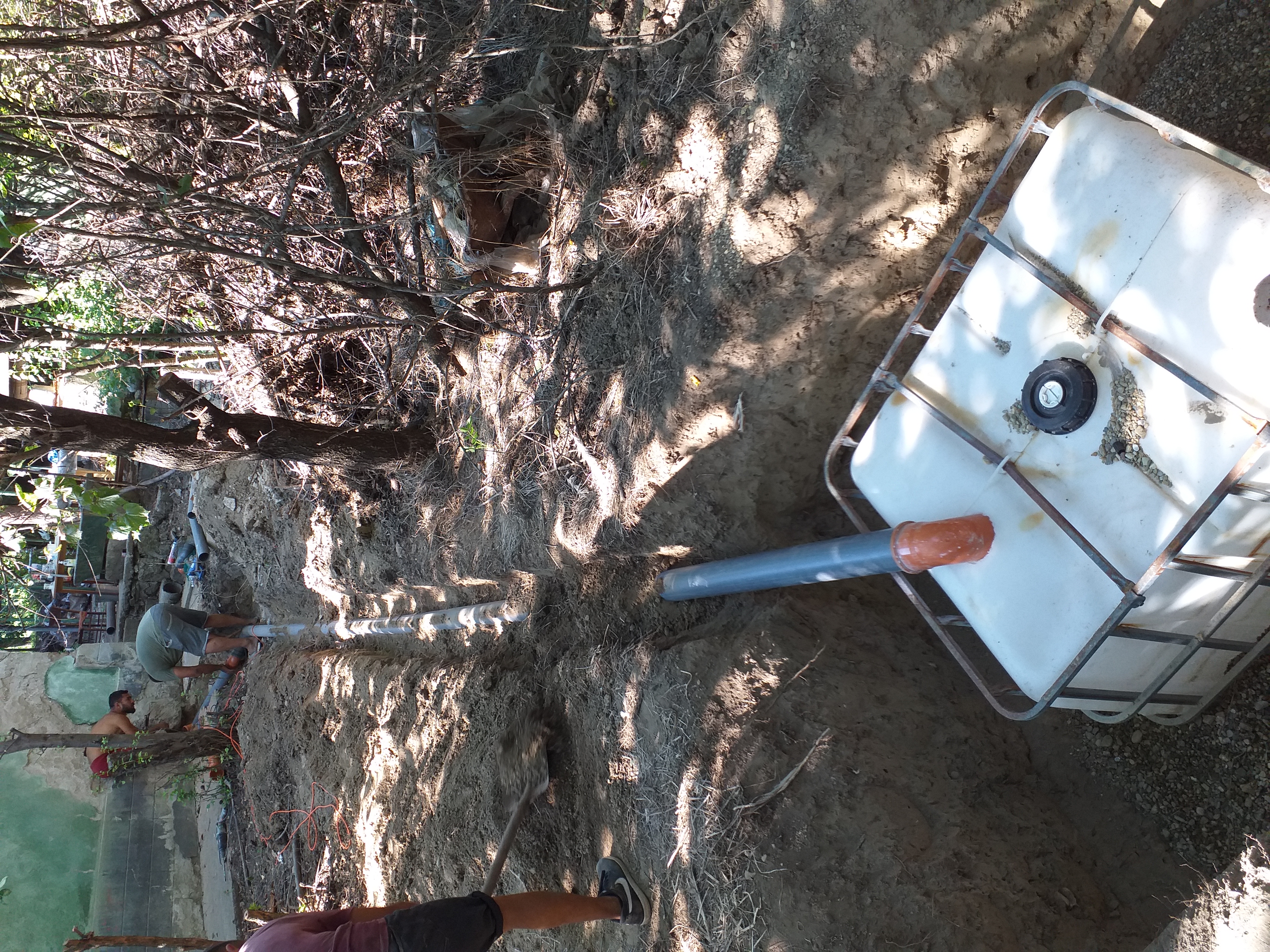

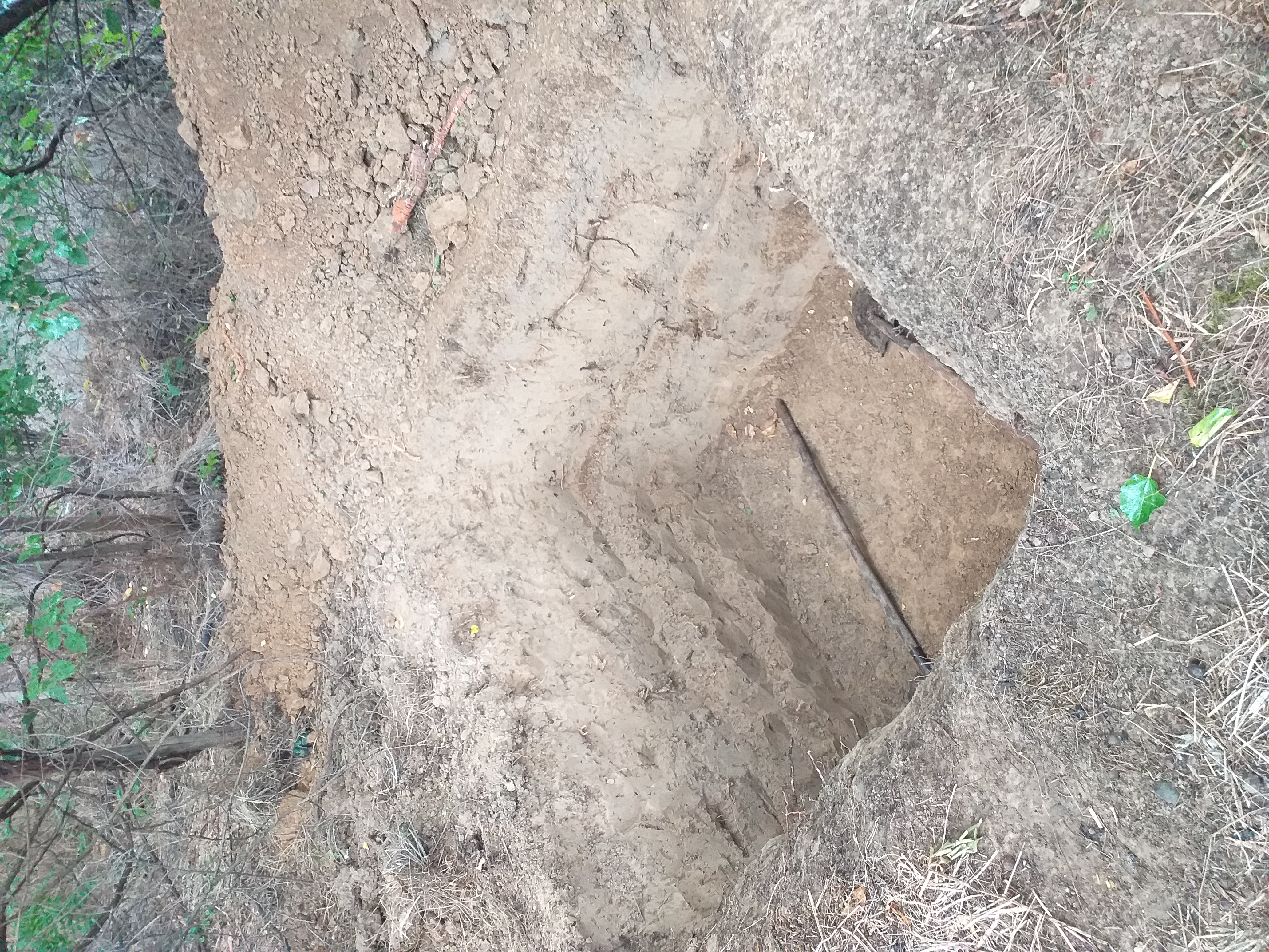

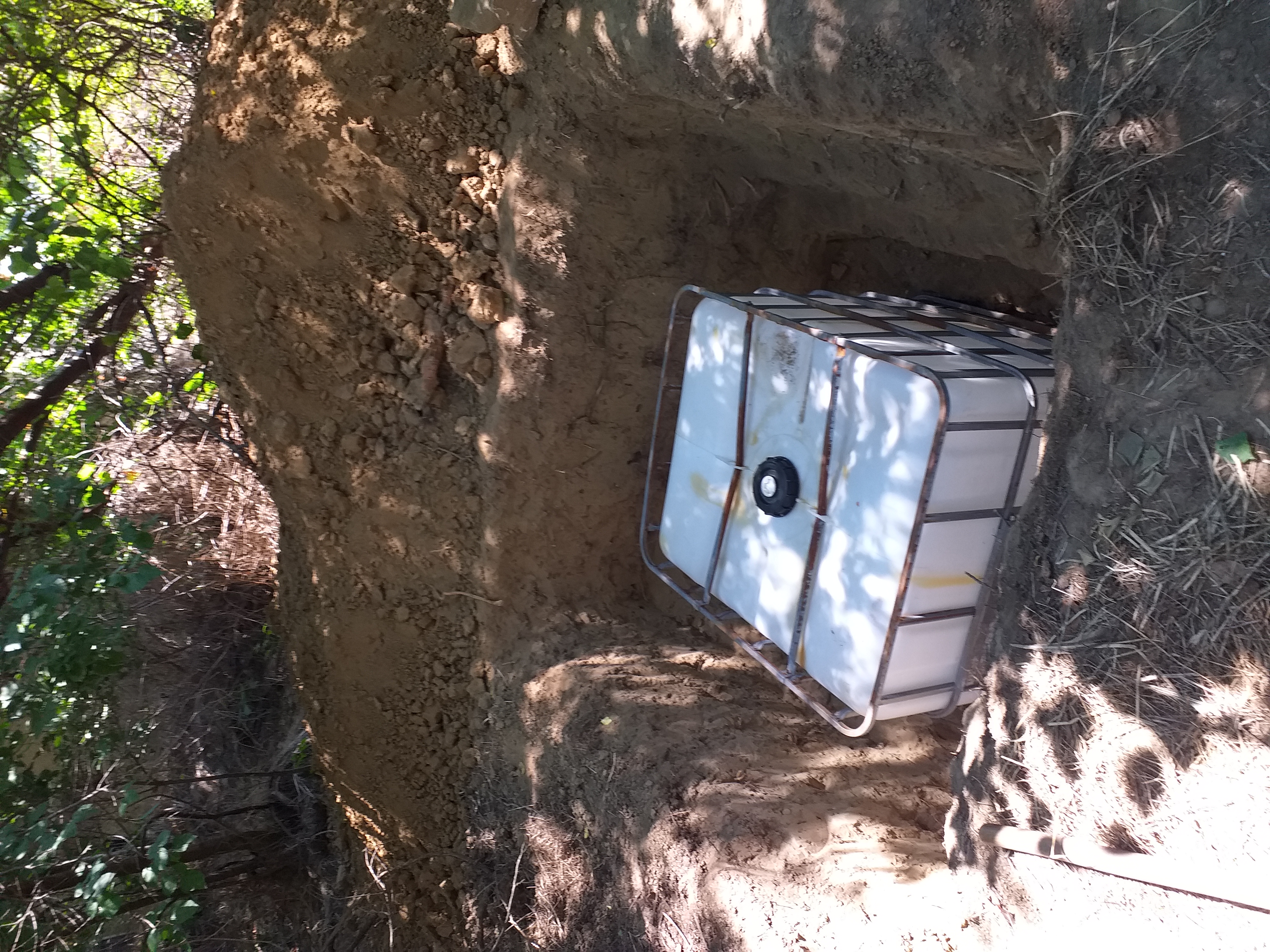

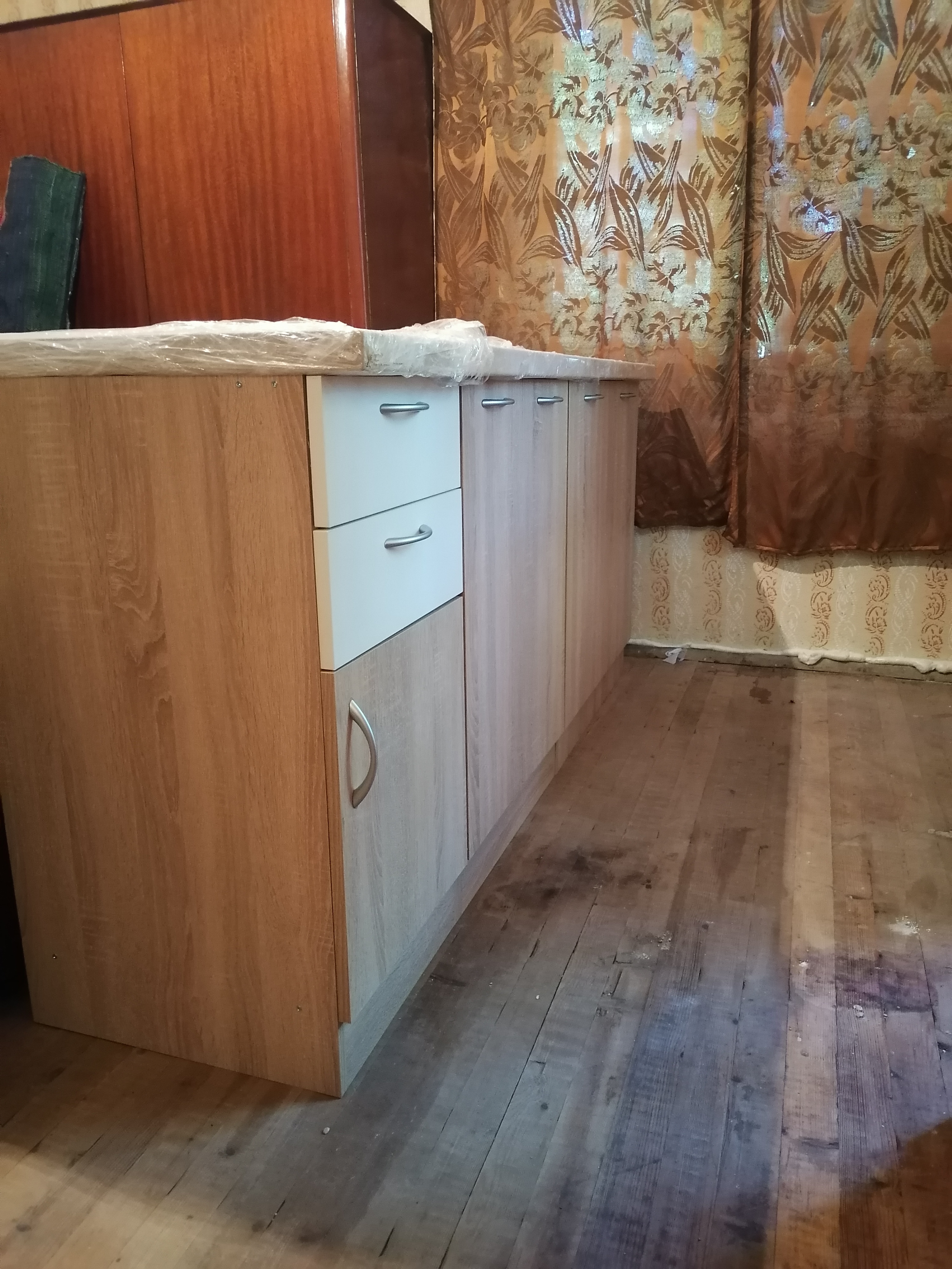

Оказа се, че старата ми яма се е сринала и трябва нова. Изкппахме около 3те метра и за по сигурно сложих един бидон 1000л, който предварително надупчих с ъглошлайфа. 1 тон едър речен камък изсипахме около него да просмуква и засипахме. Прекарах си ново ВиК навсякъде. Под дюшемето не беше толкова зле, колкото очаквах. Всичко е залято вече, кухнята е намазана с грунд вече, утре и в неделя ще се шпаклова с мрежата плюс гипскартона на тавана. Антрето и банята са следващата седмица плюс дограмата. После почвам малко по малко другите стаи след като обърнем дограмата. Това е за сега.

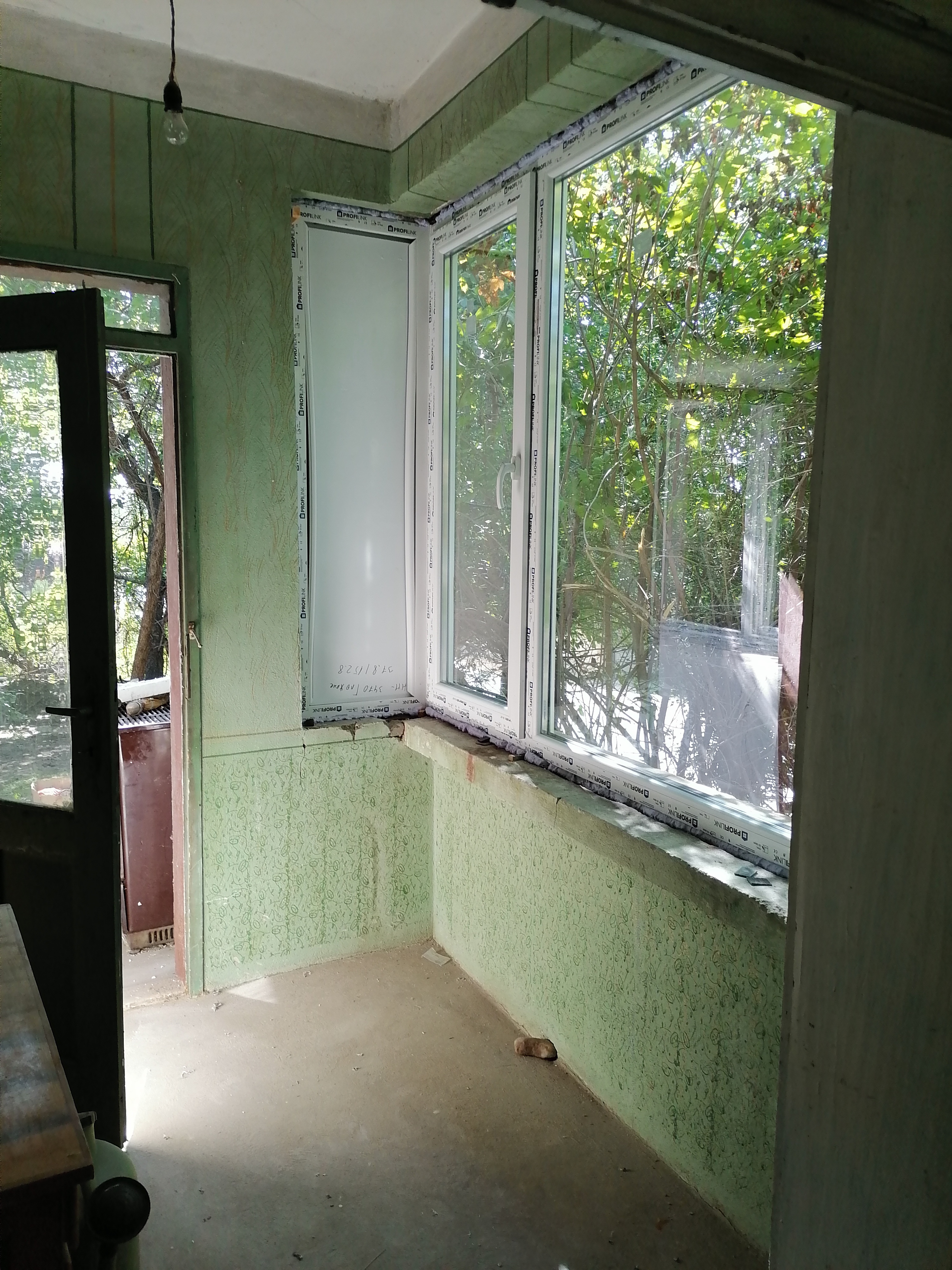

Кухнята е почти готова за латекса и плочките. Оня ден сглобих и самата кухня. Дограмата е сложена, чакам алуминиевите врати за входа и банята.

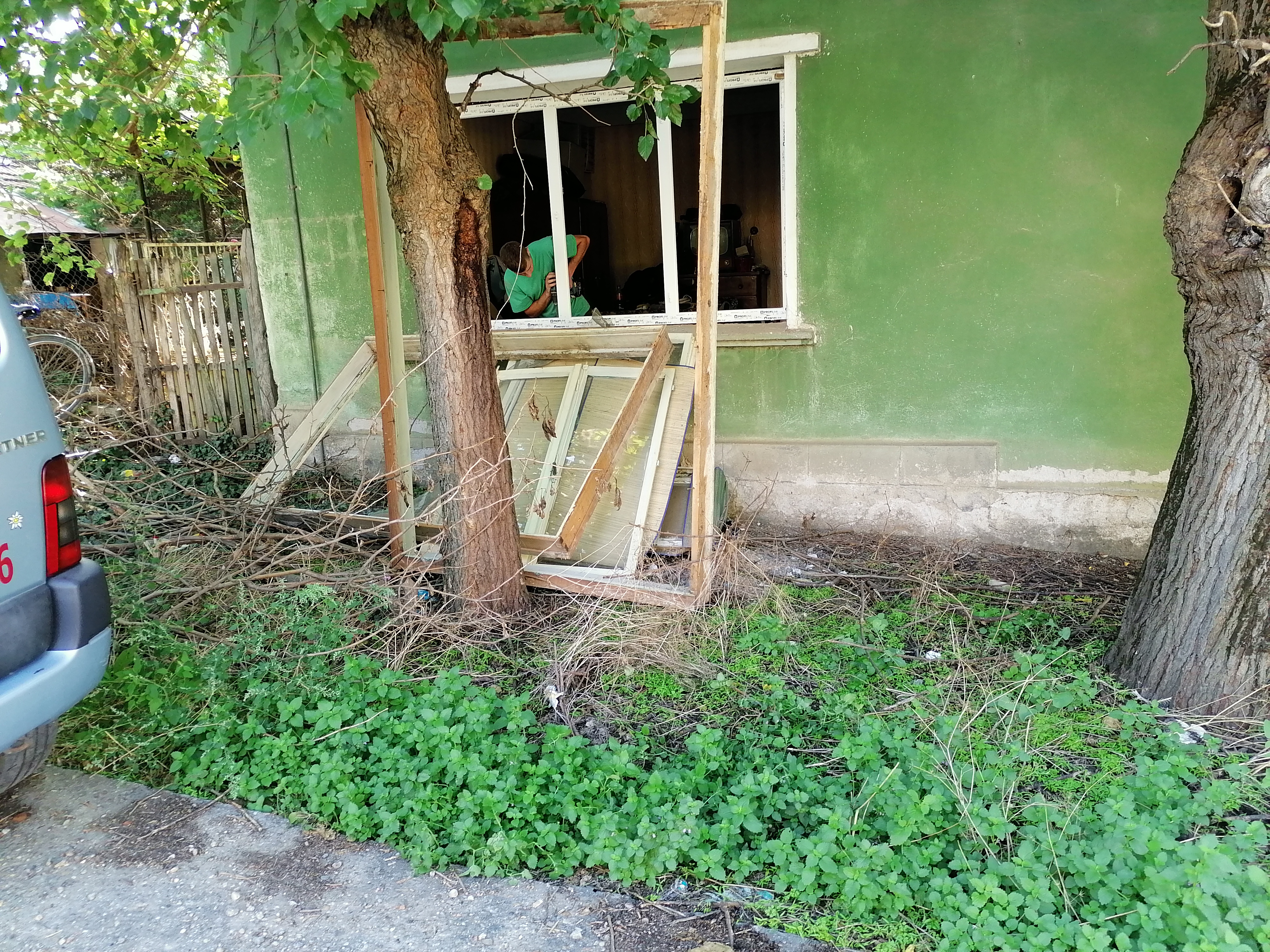

Мнениеот vucata » Вто 01 сеп 2020 13:09

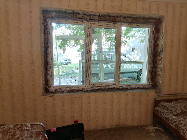

Надявам се в края на седмицата да започнем антрето и банята. Чакам времето да захладнее и да си измажа покрива с комините и да обърна прозорците. Някой да е обръщал прозорци с леко изнасяне ор 2-3см в страни да каже ефекта дали е задоволителен. Тъй като при мен се отвориха дупки и самите каси са много дълбоки, един приятел ме светна да наклоня страничните листа гипскартон с по-3см на страна горе долу, и се получавало много хубаво. Хем е ефектно хем влиза повече светлина, нвкак си се отваря доста прозореца.
joro_kem
Мнения: 3995
Двигател: AXR DFFA
Re: Изгнило дюшеме- ремонт.
Мнениеот joro_kem » Вто 01 сеп 2020 15:42
vucata написа:Надявам се в края на седмицата да започнем антрето и банята. Чакам времето да захладнее и да си измажа покрива с комините и да обърна прозорците. Някой да е обръщал прозорци с леко изнасяне ор 2-3см в страни да каже ефекта дали е задоволителен. Тъй като при мен се отвориха дупки и самите каси са много дълбоки, един приятел ме светна да наклоня страничните листа гипскартон с по-3см на страна горе долу, и се получавало много хубаво. Хем е ефектно хем влиза повече светлина, нвкак си се отваря доста прозореца.
Виждал съм така "обърнати" прозорци - не стои лошо.
