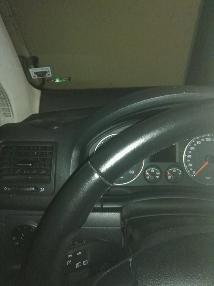

Вие говорите за тапицер , аз говоря за възстановяване без претапициране и че резултата е 10 пъти по готин.
na$ko написа:na$ko
аз се доверих на Автореновация.
Последните дни все забравям да снимам волана за да ви покажа снимките. Ама ще се опитам днес да го щракна

Да снимай го да го видим , че ми е интересно !

Ще ме извинявате, но снимките ги правих със светкавица снощи като се сетих да снимам.

Супер е станал волана, а и не е мръднал за 5000км. Аз моя волан си го направих с боя за кожени изделия - якета, чанти, дивани. Като резултат ми допада, но не знам колко ще изкара.

Да перфектен е, ще продължа да споделям снимки на следващите 5000км.

yobremove написа:Супер е станал волана, а и не е мръднал за 5000км. Аз моя волан си го направих с боя за кожени изделия - якета, чанти, дивани. Като резултат ми допада, но не знам колко ще изкара.
И аз моя го боядисах със Силвер боя от Метро за 3лв и стотинки, като преди това го окъпах със спирт. Стана като нов. Вече съм навъртял около 3000 км, не е мръднал

Аз имах приятел с волан правен със Силвър и да ти кажа гледката беше покъртителна. Не бих си подложил колата на подобно нещо :biggrin :smile :smile :icon_lol целия беше нацепен и напукан
