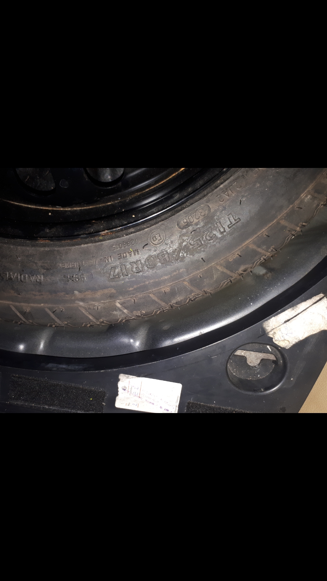

Преди дни намерих една в добро състояние, въобще не е слагана.
Поставих я в лигена след като свалих пяната за компресора и крика, но стърчи на височина и не може да се затвори пластмасовия капак!
Поне с 30-40 мм надхвърля!
Размера е 125/80R17

Намерих си точната патерица!
Важни са две неща:
-размера на гумата 125/70 R18;
-размера на джантата 3,5 J ×18 H2 ET25
Важен е размерът Е25- изместването на напречния разрез от средата на джантата.
Само такава тясна джанта се побира в нишата!
