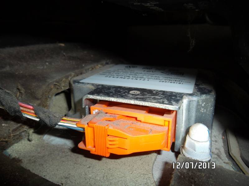

Братята руснаци пишат, че не се ремонтира блок за управление. Само замяна с друг

Може ли аз да съм причинил тази повреда при смяната на лентовия кабел?

samet_1984 написа:Може ли аз да съм причинил тази повреда при смяната на лентовия кабел?
не.Нали си изкл. акумулатора и си пипнал метал при смяна на кабела за сваляне на статчиното ел.

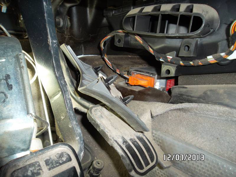

Този под касетофона ли се води модул за Еърбег.

погледна ли снимките къде е модулът? Да не го бъркаш с усилвателя за касетофона?

stefarata написа:погледна ли снимките къде е модулът? Да не го бъркаш с усилвателя за касетофона?
?? Че всички ли са с усилвател пред пепелника ? Мислех си ,че тези само с Sound и Sound2 без крайно стъпало в касетника са с този усилвател . Аз съм с 2 ка и лост под този на мигачите за "дистанционно" за смяна на станции и усилване/ намаляване на звука.
